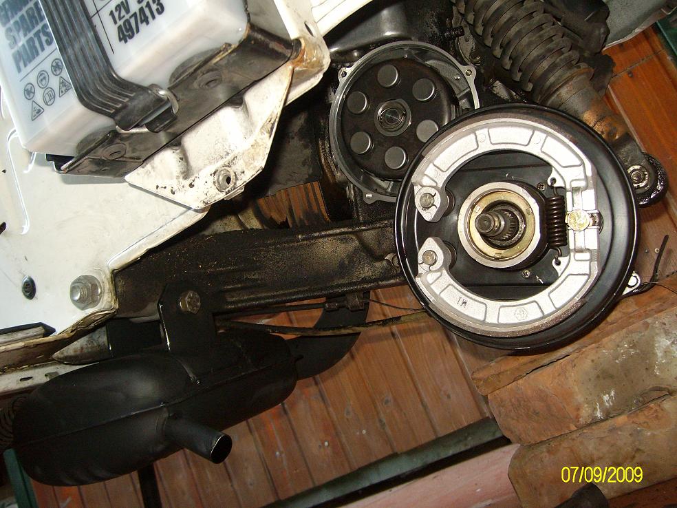

salve ragazzi sapete dirmi in che anno la piaggio ha iniziato a montare nei px il nuovo tipo di frizione?
questa dovrebbe essere del vecchio tipo, quella che si smonta con l'estrattore a castellino, invece la nuova si smonta semplicemente svitando il dado con la chiave normale
141,82 KB
Inserito il - 19/01/2010 : 20:09:14  Mostra Profilo Invia a vespa_90 un Messaggio Privato
ciao quella nuovo tipo dovrebbero averla montata mi pare coi px freno a disco...dal 98 circa
ed è una merda di frizione
neanche la LML la monta

si infatti ne ho sentito parlare male, la mia è 95 vediamo cosa trovo sotto

se è come mamta l'affatta,troverai la classica merda che già ti a segnalato vespa 90
cmq anche quella che c'è in foto risulterebbe delicata anche con un DR 177,e sempre meglio saldarci un anello di rinforzo,
ma meglio ancora una 7 molle del PX200 e te la scordi

La frizione in questione viene montata anche sui modelli a tamburo dal 1995 , differeisce dalla comune e precedente per il sistema di molle e la dimensione dei dischi, che sono quindi differenti... rende la leva più morbida ma soffre di "strappi" a freddo, il che non giova al parastrappi della primaria.

che schifo ho trovato proprio quella a molle piccole, 8 se non sbaglio
da parte ho un pacco tipo vecchio con pignone da 22, potrei mettere il mio pignone da 20 su questo pacco a 6 molle?
Inserito il - 20/01/2010 : 15:29:54  Mostra Profilo  Visita l'Homepage di poeta  Clicca per vedere l'indirizzo MSN di poeta Invia a poeta un Messaggio Privato
Appunto..come detto, i dischi non sono quelli della 200 ma dedicati, il pignone non puoi montarlo...non è una small! Volendo molle rinforzate POLINI specifiche per il modello credo esistano...

sostituiti dischi in ferro, dischi in sughero, piattello, spingidisco e molle..
il rumoraccio a frizione tirata è quasi sparito, un pò in realtà si sente, ma molto poco e a freddo non mi salta più in avanti!

mi spiace deluderti ma il rumoraccio nel giro di qualche giorno ricompare,e un classico di quei pacchi frizione a molle piccolle,che poi aggiunto alla tolleranza del cuscinetto a rulli,sempra proprio un vecchio motore a diesel,,,,paccoPX200 e via,completo di frzione e pignone 21 della VIRA €.65,00
