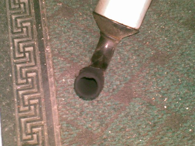

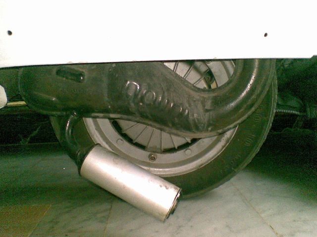

Mi ritrovo, a distanza di meno di un anno, con il silenziatore staccato dalla marma...
45,56 KB
44,35 KB
62,22 KB

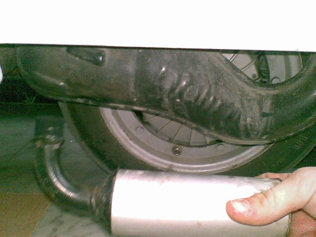

secondo voi č dovuto al fatto che questo č il modello senza staffa di rinforzo? o č difettosa di fabbrica?
Io l'ho sempre usata con dei 75DR..sia 6 travasi che 3 travasi..olio sia minerale che sintetico (la maggior parte delle volte sintetico repsol).
Poi ho messo un dito dentro...č piena come un uovo di paratie e camere...
Comunque..come lo salto? Di saldatura non ci capisco niente..
Grazie a tutti

in quella marmitta e con quel tipo di silenziatore ""un pō pesantuccio""capita di frequente,,
la puoi saldare con l'ossidrica oppure a filo continuo
e cosa normale che dentro ci sono camere e paratie,se no il casino sarebbe da

č vero fanno pena, il silenziatore della mia a serpentone si č dissaldato almeno 4 volte

l'ho saldata..ma senza la staffa. Comunque č molto molto pių resistente della saldatura originale (che tra l'altro sfiatava).

dai cosa ci vuole...quella marmitta se hai un attimo la mano la saldi senza problemi pure con l'elettrodo!!
