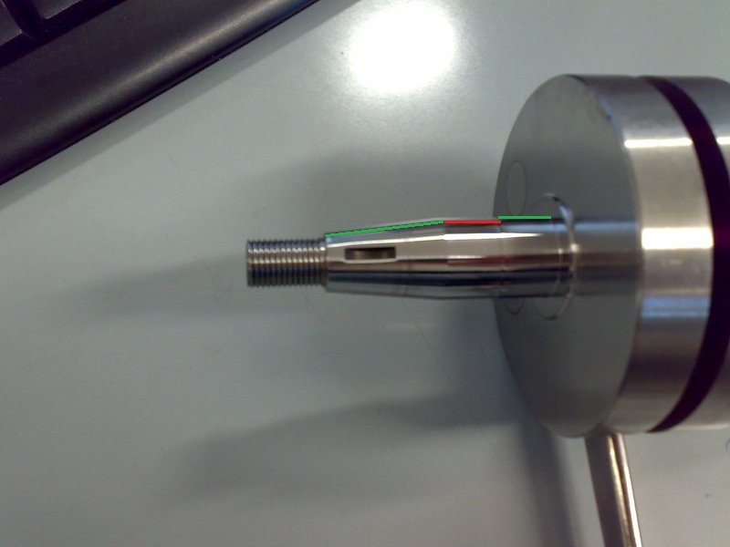

mi sapete spiegare cos'è il cono dell'albero motore e come si fa a misurarlo...
Pasquale Mastellone
BRUNOET3
la Stròpa di BR1
3834 Messaggi
Inserito il - 21/01/2010 : 19:41:01  Mostra Profilo Invia a BRUNOET3 un Messaggio Privato
il cono dell'albero motore come dice la parola è il cono dove si fissa il volano magnete.
per misurarlo devi munirti di calibroe misurare il suo diametro massimo partendo dalla metà e andando sempre piu verso il cuscinetto!
da lì capisci se è cono 19 o 20!

quindi in un albero motore con cono 19 il diametro dovrebbe essere 19 millimetri??

ma scusate se è un cono io dove dv misurare???
Pasquale Mastellone
BRUNOET3
la Stròpa di BR1
3834 Messaggi
Inserito il - 21/01/2010 : 21:17:05  Mostra Profilo Invia a BRUNOET3 un Messaggio Privato
te l'ho detto,nella parte piu vicina al cuscinetto!

ma io l'albero motore nn ce l'ho montato su un motore!!!!
capito?
Pasquale Mastellone
antospecial
1007 Messaggi
Inserito il - 21/01/2010 : 22:47:33  Mostra Profilo  Clicca per vedere l'indirizzo MSN di antospecial Invia a antospecial un Messaggio Privato
piu vicino alla sede cuscinetto!

Devi misurare il diametro nel punto evidenziato in rosso

Nel punto rosso fa tenuta il paraolio, in base alla misura che trovi mettici il paraolio, su alcuni kit di paraoli c'è quello da 19 e anche quello da 20, attenzione a non sbagliare.
