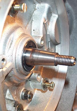

tesko
Max Zirri
Prov.: Siracusa
Città: Rosolini
1740 Messaggi
Inserito il - 25/02/2010 : 22:05:47  Mostra Profilo  Clicca per vedere l'indirizzo MSN di tesko Invia a tesko un Messaggio Privato
ciao Stefano! Per come detto in privato adesso ti spiego..magari ci sarà chi te lo spiega meglio però.
Allora,
togli coprivolano, volano, statore e chiavetta del volano.
dopodiche ti ritroverai questo:
56,6 KB
dopodiche devi cercare di tirarlo fuori con un cacciavite piatto stando attendo a non rovinare la sede. Non è un operazione molto semplice ma con un pò di pazienza ce la fai.
Adesso sei pronto per inserire il nuovo paraolio: ingrassalo sia fuori che dentro e anche il cono dell'albero dove andrà a "strisciare". Mi raccomando non spingere molto altrimenti va a toccare il cuscinetto. Mantieniti come nella foto.
La misura è 19-32-7!!
