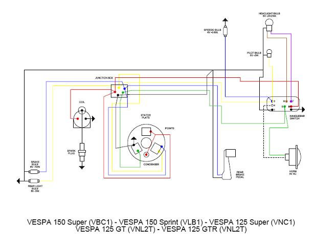

perchè non ti cerchi la colorazione dei fili e ti ricrei da te il vecchio impianto? potrebbe essere una idea non ti pare?
garapadre
Città: Serravalle Pistoiese
3208 Messaggi
Inserito il - 18/01/2010 : 00:28:06  Mostra Profilo Invia a n/a un Messaggio Privato
ecco lo schema con i colori

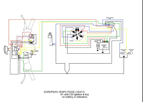

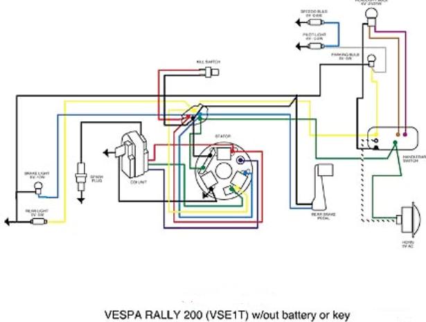

la soluzione al tuo problema allora c è, senza cambiare lampade o mettere regolatori, devi mettere lo statore della rally 200 o dei primi pe200 senza frecce, mettere lo statore dei primi px senza frecce non ha senso in quanto sono a puntine anche loro e quindi saresti nella identica situazione di ora, non è affatto semplice trovare quallo statore, io ne ho uno di un pe senza frecce, se vuoi fare la prova contattami che te lo spedisco, anche se non potrò farlo prima di una 15 di giorni.
Ocorre vedere però se torna la fasatura.
Cmq secondo me non c è dirfferenze di affidabilità tra puntine ed elettronica se ben regolate e con condensatore efficente.
Rally200 senza batteria
31,9 KB
p200e senza frecce ne batteria
31,15 KB
