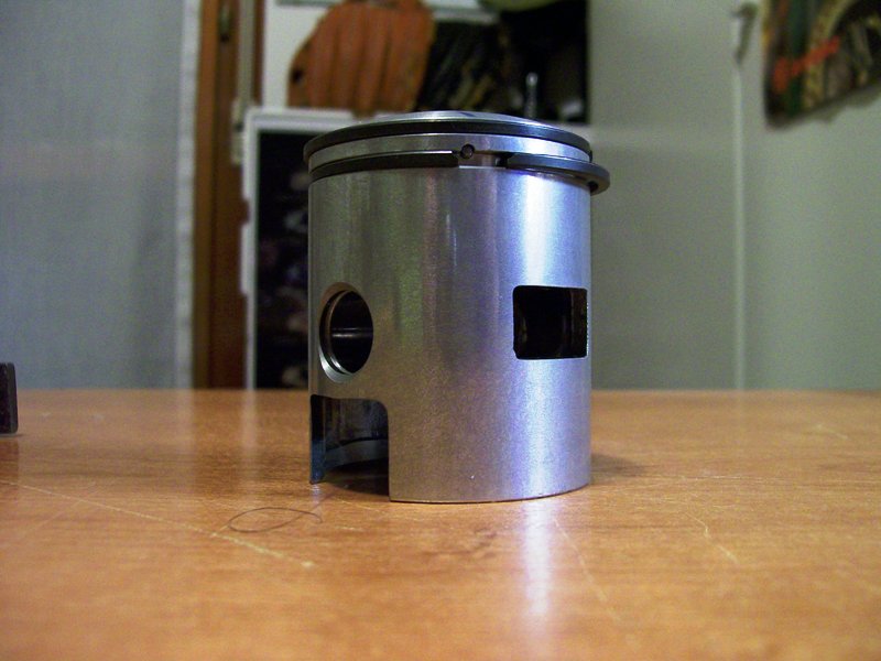

oggi sono andato a ritirare il cilindro rettificato a 55.4, con relativo pistone nuovo. ora mi chiedo: va bene lo stesso anche se il ciindro ha due travasi(primavera)??

penso nn succeda nulla...
idem

Inserito il - 14/01/2010 : 12:29:10  Mostra Profilo Invia a ErMalgra un Messaggio Privato
allora vado sul sicuro?? monto tutto??

Inserito il - 14/01/2010 : 12:37:31  Mostra Profilo  Visita l'Homepage di Tony.L  Clicca per vedere l'indirizzo MSN di Tony.L Invia a Tony.L un Messaggio Privato
Per me si, se vuoi aspettare altri pareri aspetta.

Inserito il - 14/01/2010 : 12:45:18  Mostra Profilo Invia a ErMalgra un Messaggio Privato
tra l'altro, sto pistone pesa 3 grammi in più di quello vecchio nonostante la finestrella!!!
ho visto che comunque la finestra è coperta sempre, quindi non penso influenzi l'affidabilità e le prestazioni del motore

Inserito il - 18/01/2010 : 12:08:02  Mostra Profilo  Visita l'Homepage di poeta  Clicca per vedere l'indirizzo MSN di poeta Invia a poeta un Messaggio Privato
OK il prezzo è giusto...ed anche il pistone,
difatti come per i cilindri due travasi di vecchie glorie come le VNB e le Sprint in genere, in rettifica montano sempre e solo il pistone con TERZO TRAVASO della PX!
Idem in questo caso, il pistone è di ET3 ma monterà senza problemi sulla tua Primavera.
attenzione alla posizione della freccia in testa che và rivolta allo scarico!
SUPERFLUO ricordarlo certamente..., ma capita che qualcuno sbagli a volte.
