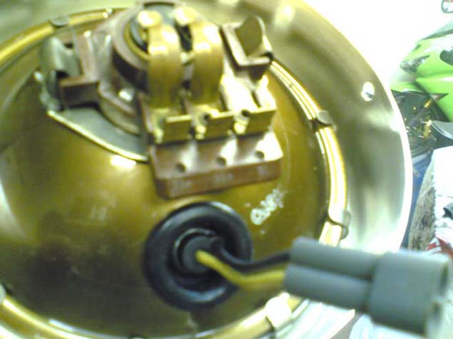

Ciao a tutti...
ho un problema con il collegamento dei fili dell'impiantorlrttrico del faro ant del mio sprint v
il faro in questione è questo
55,74 KB

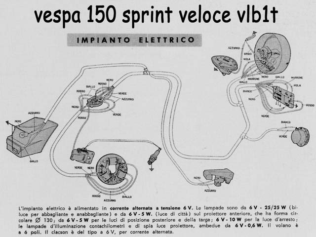

e questo è l'impianto elettrico dello sprint v.
70,37 KB
ora più o meno è tutto ok tranne per il groviglio di fili che vanno collegati bella terza aletta da sx della lampada abbagliante/anabbaglante e la luce di posizione
vedendo il mio fanale e lo schema dell'impoianto elettrico trovo una differenza sostanziale nei fili che escono dalla luce di posizione.
Io ho un nero e un giallo ma sullo schema elettrico il giallo non viene menzionato.
Dallo schema sembra che la luce di posizione venga alimentata solo dal nero ponticellato con un altro nero che finisce nella terza aletta tanto per intenderci quella più affollata di fili
Dopo vari studi non sono riuscito a capirci un bel nulla.
Vi prego aiutatemi
Grazie a tutti per la collaborazione!!!!!!

Scusate l'immagine del fanale non si vede....eccola
55,55 KB

ci riprovo
55,54 KB

Inserito il - 13/01/2010 : 23:28:13  Mostra Profilo  Visita l'Homepage di mimmo  Clicca per vedere l'indirizzo MSN di mimmo Invia a mimmo un Messaggio Privato
allora:
1) nello schema elettrico lo giallo viene menzionato eccome!
2) quello che mostri NON è un faro di sprint veloce
3) se vuoi fare accndere la luce di posizione devi collegare il giallo al contatto tre del devioluci, dove c'è gia un altro giallo e un blu. Il nero lo colleghi a qualsiasi nero

ma un blù sul devioluci non c'è, l'unico blù è quello che và dalla spia delle luci al contakm
Poi forse solo il portalampada della posizione non è di sprint v ma il resto sì.

Inserito il - 15/01/2010 : 20:47:26  Mostra Profilo  Visita l'Homepage di mimmo  Clicca per vedere l'indirizzo MSN di mimmo Invia a mimmo un Messaggio Privato
scusa, ma perchè non colleghi i fili come ti ho detto?
fidati, il giallo al 3 del devioluci ed il nero con qualsiasi nero
