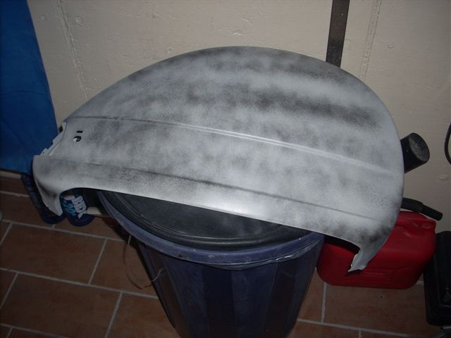

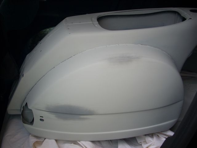

Allora, il primer (chiamato anche wash-primer) lo trovi nei negozi di colori piu' forniti (io uso il Sikkens a due componenti).
Per spia si intende normalissimo colore alla nitro, scuro (meglio se nero) a bomboletta, non spruzzato come per verniciare ma polverizzato velocemente sul sottofondo grezzo.
Quando andrai a levigare per la verniciatura, vedrai che detto colore sparira' solamente se la carrozzeria sarà perfettamente liscia....è piu' un casino spiegarti che a provare..Cmq eccoti una foto di pezzi prima e dopo la levigatura del sottofondo.

Da quel che ho capito io, la spia serve per far vedere che è stata levigata tutta la carrozzeria in modo uniforme..e ci si accorge di questo quando non c'è più traccia di colore. E' giusto?
vespista65
Vespista65
Città: Udine
320 Messaggi
Inserito il - 19/01/2010 : 22:48:45  Mostra Profilo  Clicca per vedere l'indirizzo MSN di vespista65 Invia a vespista65 un Messaggio Privato
In pratica è così...
