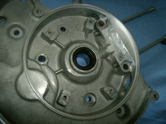

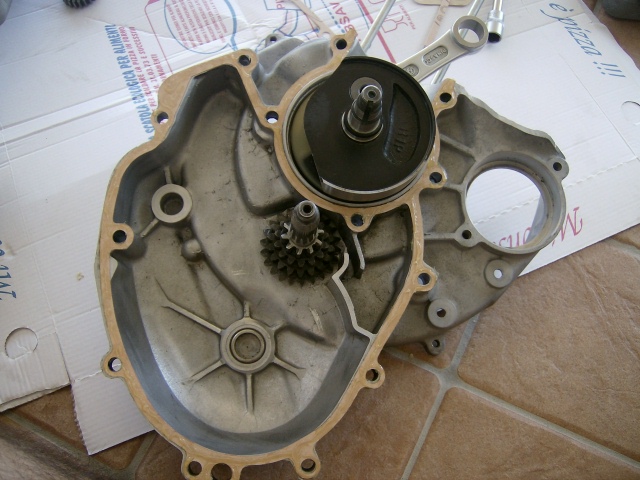

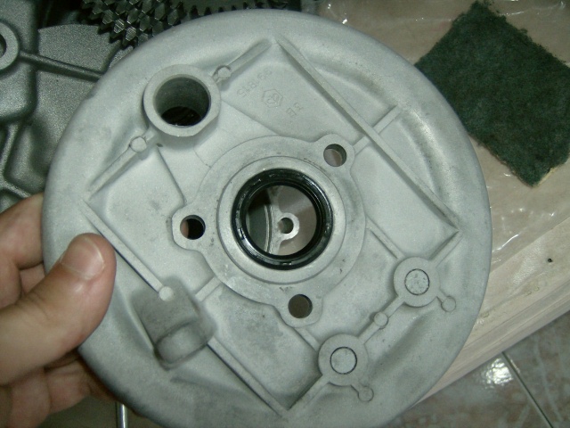

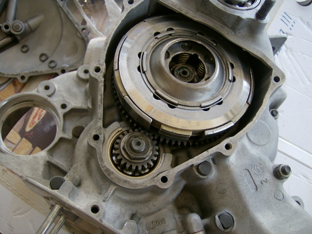

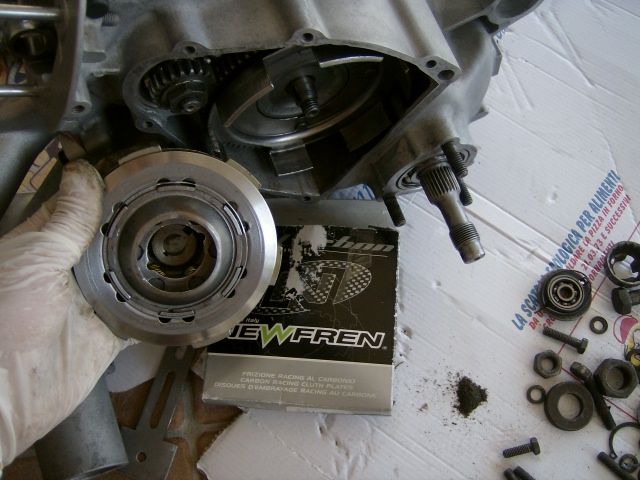

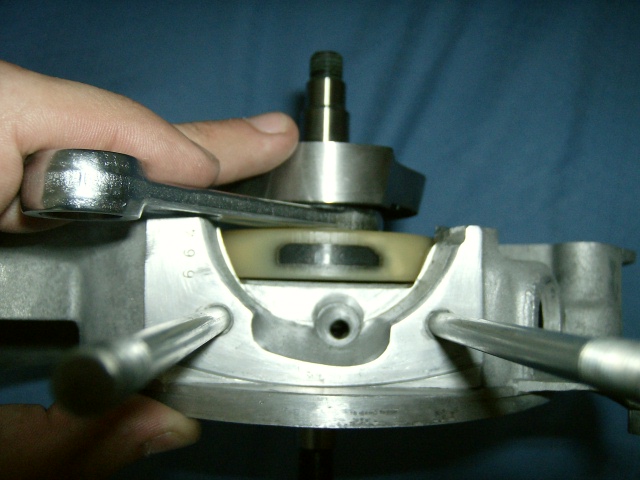

Inserito il - 05/07/2010 : 16:07:01  Mostra Profilo Invia a Mariovespa94 un Messaggio Privato

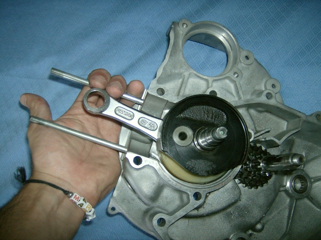

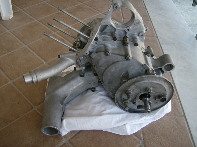

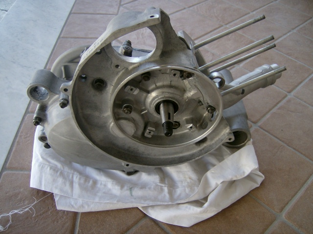

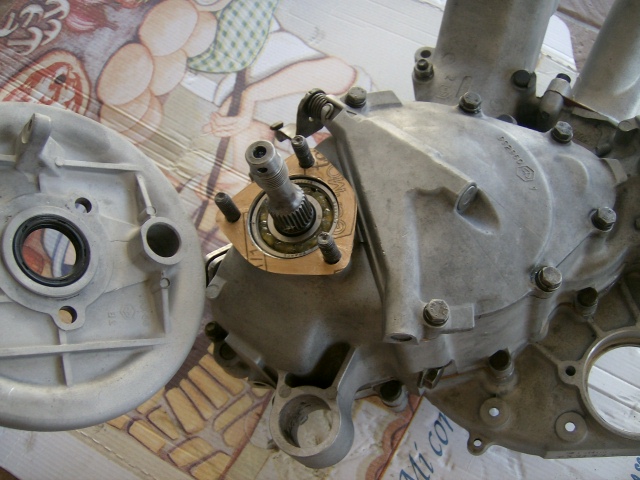

Raga stamattina ho avuto un po di tempo e ho chiuso il motore!!
montaggio paraoli:
165,14 KB
163,76 KB
151,86 KB
montaggio albero:
177,66 KB
129,61 KB
chiusura carter:
162,98 KB
montaggio frizione newfren(vedi inizio post):
165,55 KB
chiusura carterino frizione e montaggio piatto ganasce:
172,9 KB
162,47 KB
motore finito! mancano statore,volano, e gt!
151,9 KB
149,39 KB
tutti i dadi e bulloni sono stati stretti a croce, con una goccia di frenafiletti loctite
