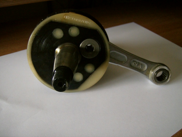

allora girando girando... mi sono imbattuto in un albero pinasco... bello! e una cosa ben fatta.. lo compro!
quindi lascio da parte la mazzucchelli e scelgo l'albero pinasco.. dovrebbe essere meglio no?
l'albero e questo, pero non e il mio, il mio deve ancora arrivare.
118,79 KB
il mio e cono 20, appena arriva posto le foto e mi date qualche consiglio se gli serve un'ulteriore anticipata

Il famoso pinasco con inserti in teflon...a fine anni '80 era molto popolare, gli inserti servono a eliminare gli spazi nocivi, rendendo il flusso nel carter meno turbolento.
L'unica cosa, controlla bene quanto è anticipato, di solito i prodotti pinasco non sono molto spinti da questo punto di vista

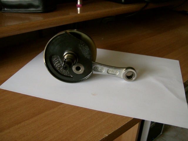

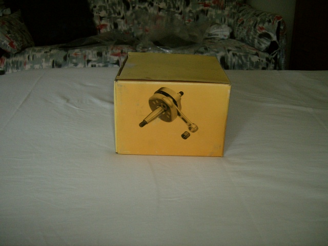

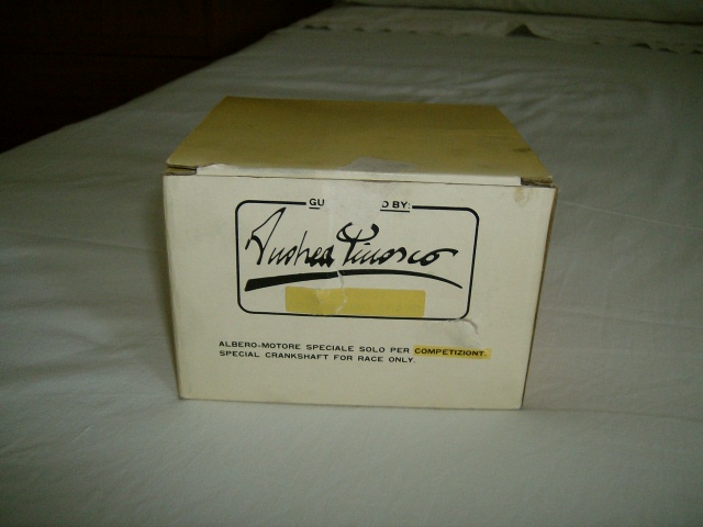

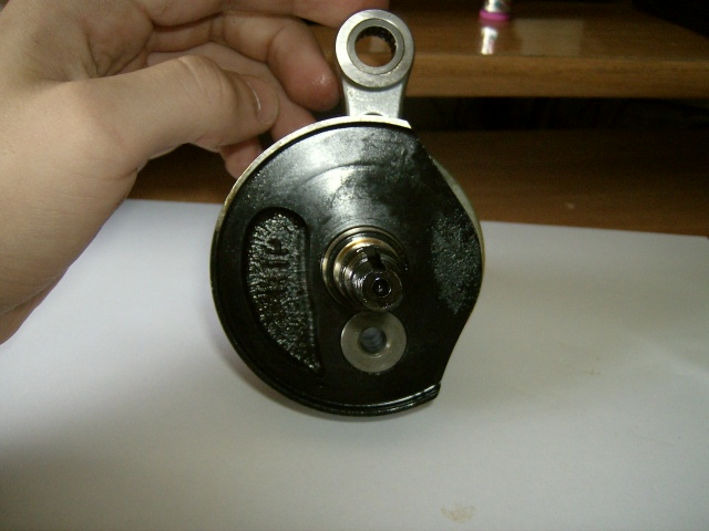

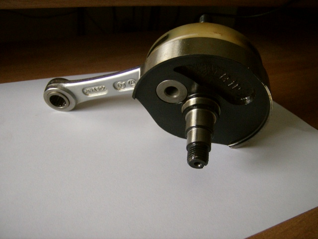

raga... ehehe... sono tornato sul Pinasco! mi piaceva troppo non ho resistito e lo comprato nuovo!
110,12 KB
107,73 KB
105,3 KB
107,44 KB
116,91 KB
117,44 KB
l'anticipo sembra perfetto, non ho intenzione di toccarlo anche per lasciarlo alla sua originalità
118,15 KB
raga una domanda.. perche e ricoperto da una sostanza tipo grasso appiccicosa? lo posso montare cosi' oppure lo lavo prima con la benzina?

sostanza appiccicosa rimossa! mi sono informato e un grasso speciale per non fare arrugginire l'albero in scatola
un po di benza e lo pulito per bene...

dovresti lasciarlo completamente ammollo nella benzina una notte..ma va bene solo lavato dai. se vedevi il mio albero ets quando l'ho scartato..ti venivano i brividi. In ogni caso..dove cavolo l'hai trovato nuovo???!?

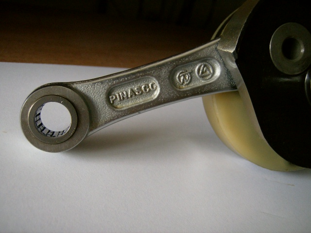

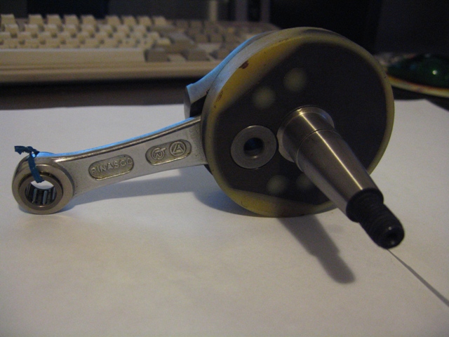

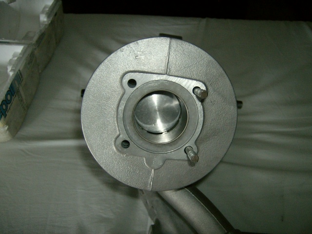

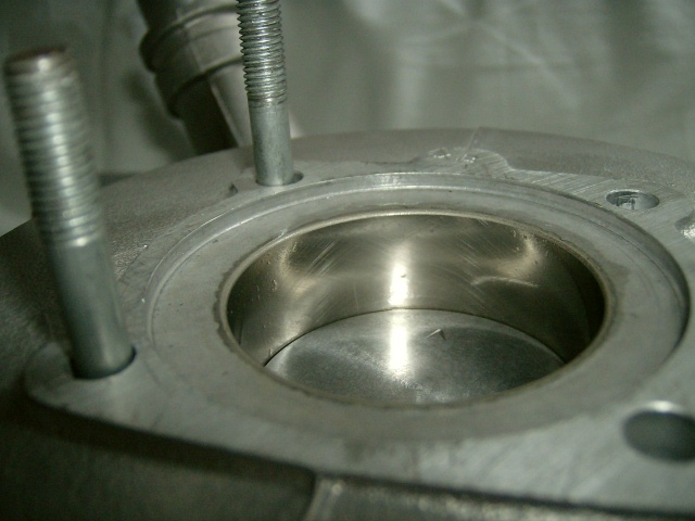

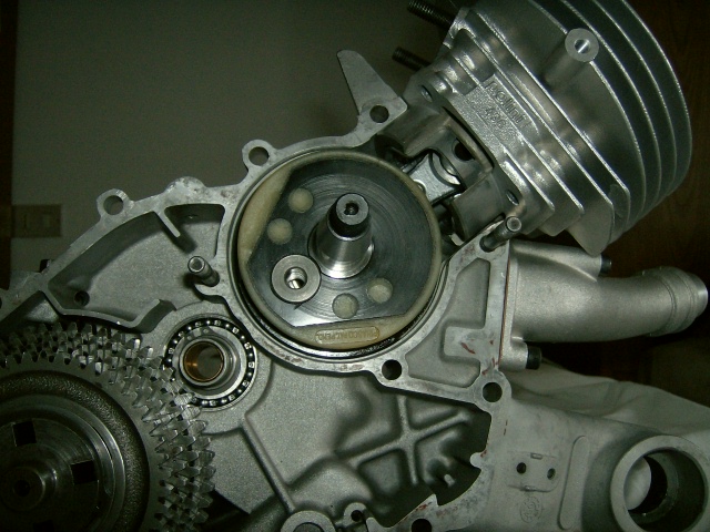

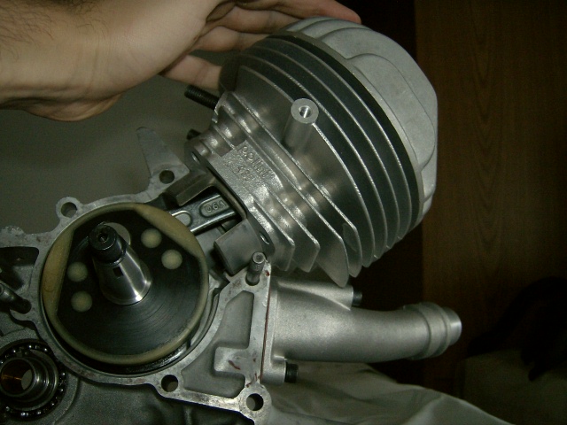

ho fatto un po di prove
foto:
131,98 KB
175,62 KB
122,02 KB
146,87 KB

ora mancano solo guarnizioni e paraoli... e poi la prima accensione sul cavalletto!
