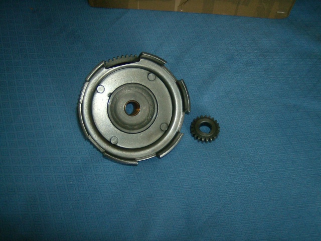

allora raga oggi e arrivata la 21\76!!!!
153,88 KB
a breve albero e chiusura motore

Secondo me, l'ipotesi più accreditata è che riesca a prendere all'incirca 9000 giri in 4a, che corrisponderebbero (come hai detto tu) a poco più di 90kmh effettivi. Non è una cattiva velocità per un 75cc vespa...basterebbero per lasciarsi indietro tutti gli scooter-plasticosi 50cc spiombati ed espansi che, per quanto si possa dire, non oltrepassano mai gli 80-85 effettivi. Oppure, per vederla in un altro modo, è la velocità di una primavera o px 125 originali...per un 75 non è male, anzi
