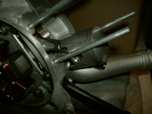

stasera mi sono messo con calma e ho deciso di montare statore, motorino d'avviamento e pistone..

lo statore e posizionato su 19° di anticipo... va bene cosi??
domani in giornata montaggio gruppo termico e..... forse se ho tempo prima accensione sul cavalletto

Carlo75
Vespa 50 Special
Cittą: Brugherio
4276 Messaggi
Inserito il - 06/07/2010 : 19:21:13  Mostra Profilo Invia a Carlo75 un Messaggio Privato
Considerate le caratteristiche del tuo motore (sopratutto il cilindro di alluminio, che dissipa meglio il calore) direi che 19° sono perfetti...attendiamo la prima accensione

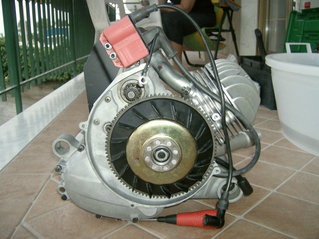

montato cilindro,volano e bobina

limited
Specialino
Cittą: Roma
318 Messaggi
Inserito il - 07/07/2010 : 00:38:05  Mostra Profilo Invia a limited un Messaggio Privato
pił lo guardo e pił mi piace questo motore
