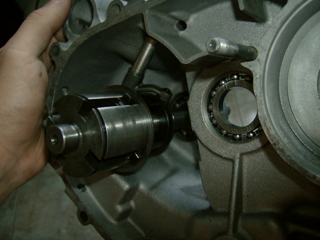

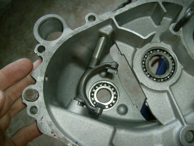

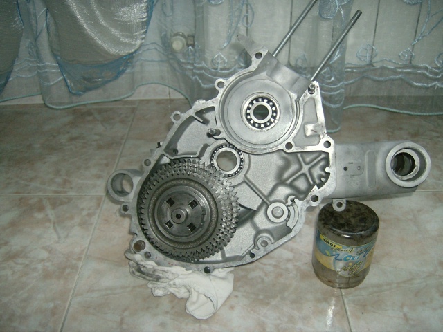

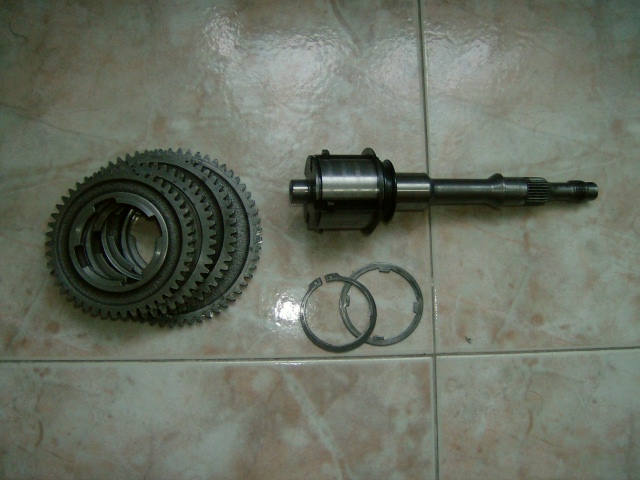

Ragazzi stamattina ho montato il cambio
foto!
 45,19 KB
 138 KB
 175,47 KB
 144,21 KB
 161,61 KB |

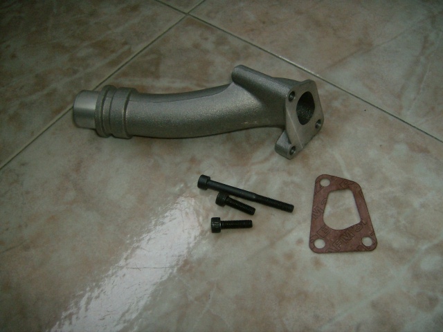

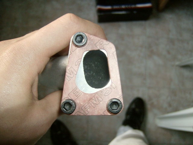

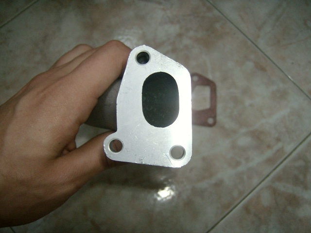

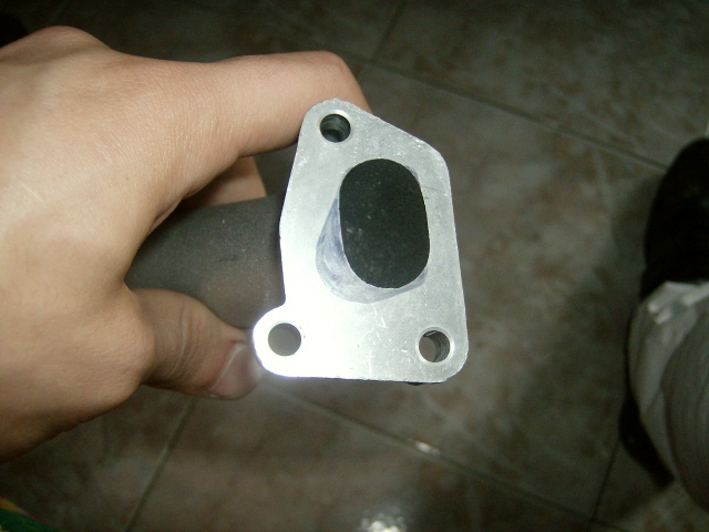

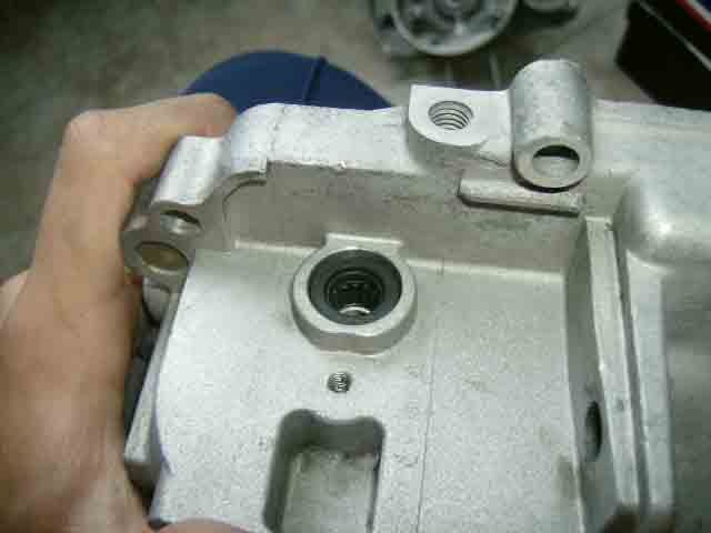

Raga oggi e arrivato il collettore: foto e modifiche effettuate,
 124,97 KB
 113,32 KB Guardando il collettore e l'imbocco al carter ho notato che il collettore e piu piccolo..
 122,27 KB disegnata la forma ho dato una pelatina legera col drimel, con lo scopo di creare un piccolo scilovo.. niente di complicato
 118,38 KB lavoro finito
 113,9 KB |

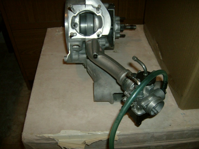

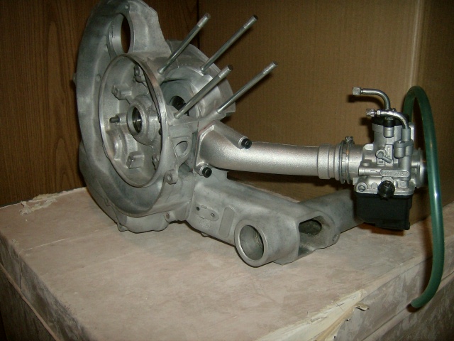

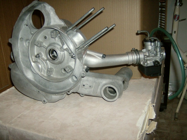

Qualche foto dell'impianto di alimentazione pre-assemblato:
 154,06 KB
 146,95 KB
 130,3 KB |
