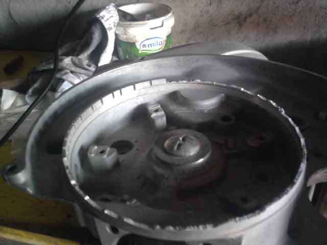

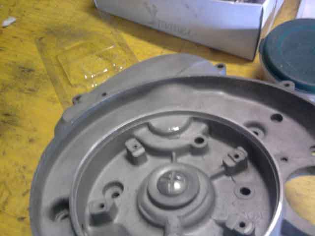

Nessun tornitore nella mia zona ha un tornio abbastanza grande per barenarmi la fascia del volano.. ma ho provveduto da me, facendo delle piccole tacche col flessibile,e rompendo un pezzo alla volta la fascia. Poi il tutto livellato sempre col flessibile.

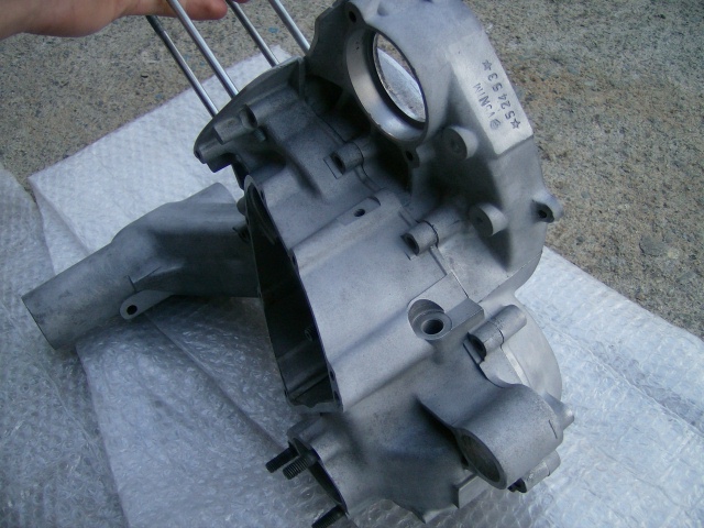

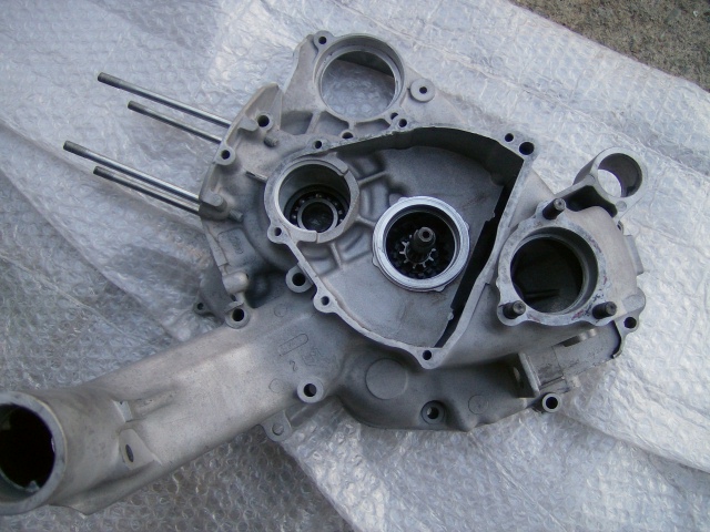

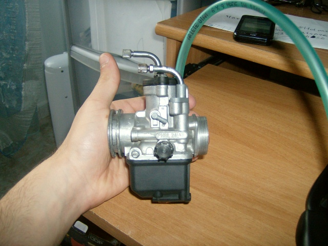

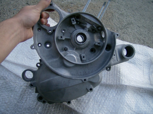

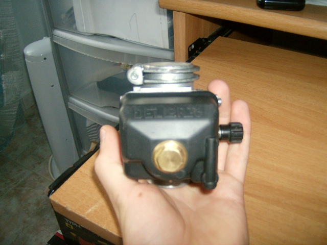

Ecco le foto dei carter puliti e sabbiati... ho anche eliminato e spianato le righe della barenatura originale del carter lato volano(a me danno fastidio), travasi raccordati al cilindro, valvola di spirazione allungata e allargata, apertura 3 travaso con un legero scivolo.. e spianatura arco del volano(necessaria x montare il volano hp)
175,08 KB
177,3 KB
170,82 KB
162,35 KB
PHBL 24 AS
145,07 KB
132,84 KB
149,54 KB
131,99 KB
mariovespa94
NON CE DI MEGLIO!!!

un gran bel carburo... non vedo l'ora che arrivi pure a me

Belli anche i carter...pulitissimi e ben fatti. Probabilmente ne verrą fuori un ben motorello

complimenti per gli ottimi lavori!
comunque anche io sono d'accordo con carlo, io mi immaginerei quel cilindro con una bella espansione...magari una gf project, una rocket...certo servirebbero perņ i 18/67...io non l'ho mai visto ne sentito, ma sembra 'cattivo'

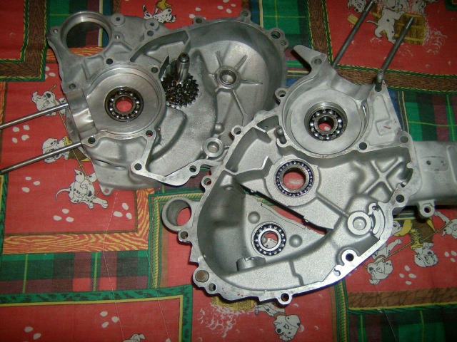

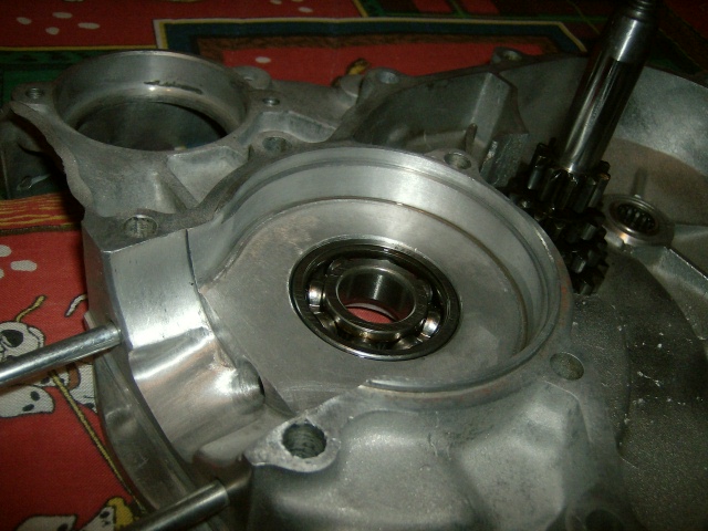

Ragazzi stasera prima di cena mi sono dedicato all'inserimento di tutti i cuscinetti nuovi.. cannello, un goccio di olio x macchine da cucire e scendevano nei carter lisci e puliti..
208,98 KB
Notate come ho lisciato la parte dove gira l'albero, cosi la miscela dovrebbe passare senza troppi impedimenti
157,25 KB
mariovespa94
NON CE DI MEGLIO!!!

Inserito il - 06/05/2010 : 21:26:44  Mostra Profilo Invia a zazą91 un Messaggio Privato
cosa hai usato per pulire?quel quadruplo č nuovo!
Don't Stop Believing
Mariovespa94
VeSpA MaTtA
Prov.: Catanzaro
Cittą: Guardavalle Marina
589 Messaggi
Inserito il - 06/05/2010 : 23:56:41  Mostra Profilo Invia a Mariovespa94 un Messaggio Privato
si il quadruplo e nuovo, come anche il cambio, tutto nuovo
x pulire ho usato diluente nitro spruzzato col compressore.. e alla fine una bella sabbiata con babbia sottile

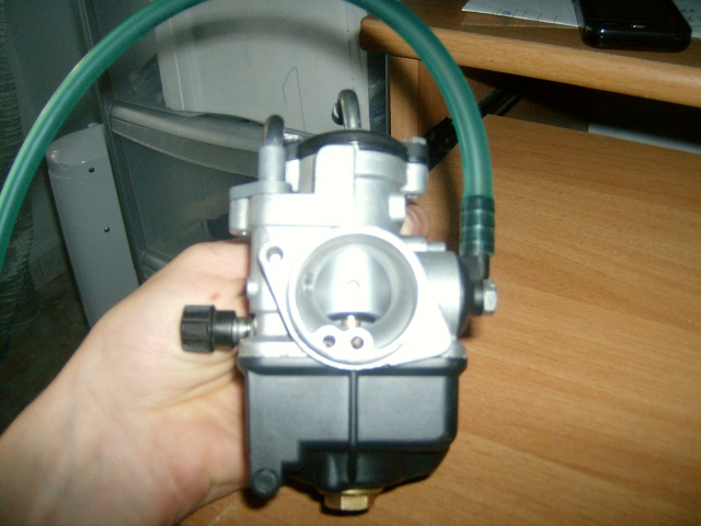

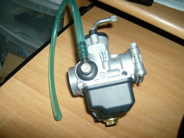

Raga, ho preso la Simonini D&F!!!!!!!!!
Acquistata nuova da ebay,appena arriva posto le foto
