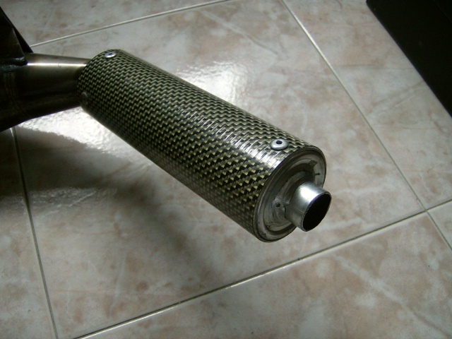

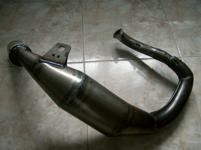

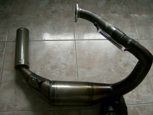

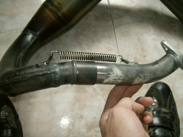

Raga e arrivata la Simonini D&F!!!!!!!!!

| che spettacolo la simonini una marma di tutto rispetto |

Questa Simonini è proprio un bello scarico  |
