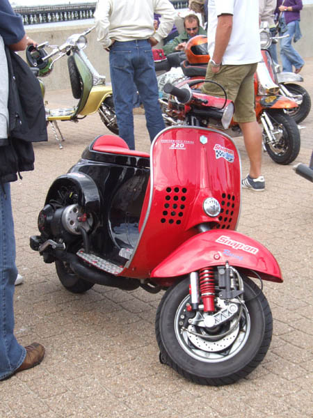

salve ho cercato sul forum ma ..niente ..per mettere il freno a disco quale forcella posso mettere mantenendo lo sterzo della special quadrato ?
questa che forca è??
96,38 KB
Inserito il - 21/12/2009 : 10:14:09  Mostra Profilo  Visita l'Homepage di poeta  Clicca per vedere l'indirizzo MSN di poeta Invia a poeta un Messaggio Privato
Forcella RUSCH 50 con KIT Grimeca a disco specifico... ed ammo BITUBO. una roba da 500 euro di soli pezzi.

Anche questo è un bel anteriore, RS24, disco Galfer, pinza SIP, Dunlop TT92, pompa radiale e........... ammortizzatore di sterzo regolabile !!!!
Bravo Stasky !
In ogni caso ti serve una forcella PK

si ma si può tenere il manubrio della special con la forca pk ?
e dalla parte dove non cè il disco come si vede la ruota ?..avete foto ?
