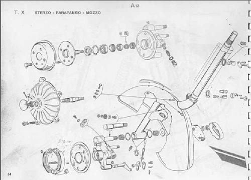

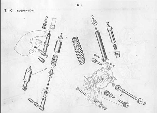

il rumore che si sente dovrebbe provenire dalla molla (sleng), poeta ha descritto perfettamente il problema ed anche la soluzione, ho sentito che alcuni sono riusciti a risolvere anche con un buon ingrassaggio ma credo che però facendo solo così il fenomeno si possa ripresentare.
posto esplosi se può essee utile.
24,86 KB
31,91 KB
