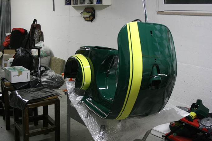

salve a tutti che voi sappiate è possibile montare un bordoscudo nero che non sia di plastica o gomma sulla 50 special perchè quello nero di gomma fà schifo esiste qualcosa da poter adattare che voi sappiate ?
l'ideale sarebbe come quello originale di alluminio però nero , che faccio lo vernicio dopo averlo messo su ?

Si, sei così bravo con l'aerografo...potresti lasciare una righetta in alluminio al centro o all'esterno secondo me...

secondo me la vernice sull'alluminio viene via facilmente,specialmente sul bordoscudo....
come dice tony potresti rivestirlo...
ciao e facci vedere i lavori che avanzano!!!

b'è se la opacizzo bene primadi metterlo su sicuramente tiene un pò di più e se invece lo anodizzo ??

se lo anodizzi ti dura una vita.
http://groups.google.it/group/it.hobby.fai-da-te/browse_thread/thread/96692aba268ff86a/a6f773a7cb0f0f97%23a6f773a7cb0f0f97
qui spiegano l'anodizzazione fai da te

vernicia il bordo di nero!

quoto tony
fallo anodizzare
oppure lo fai verniciare a polvere
