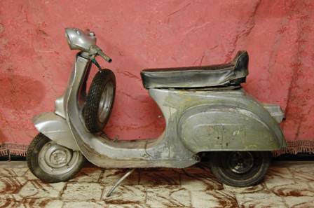

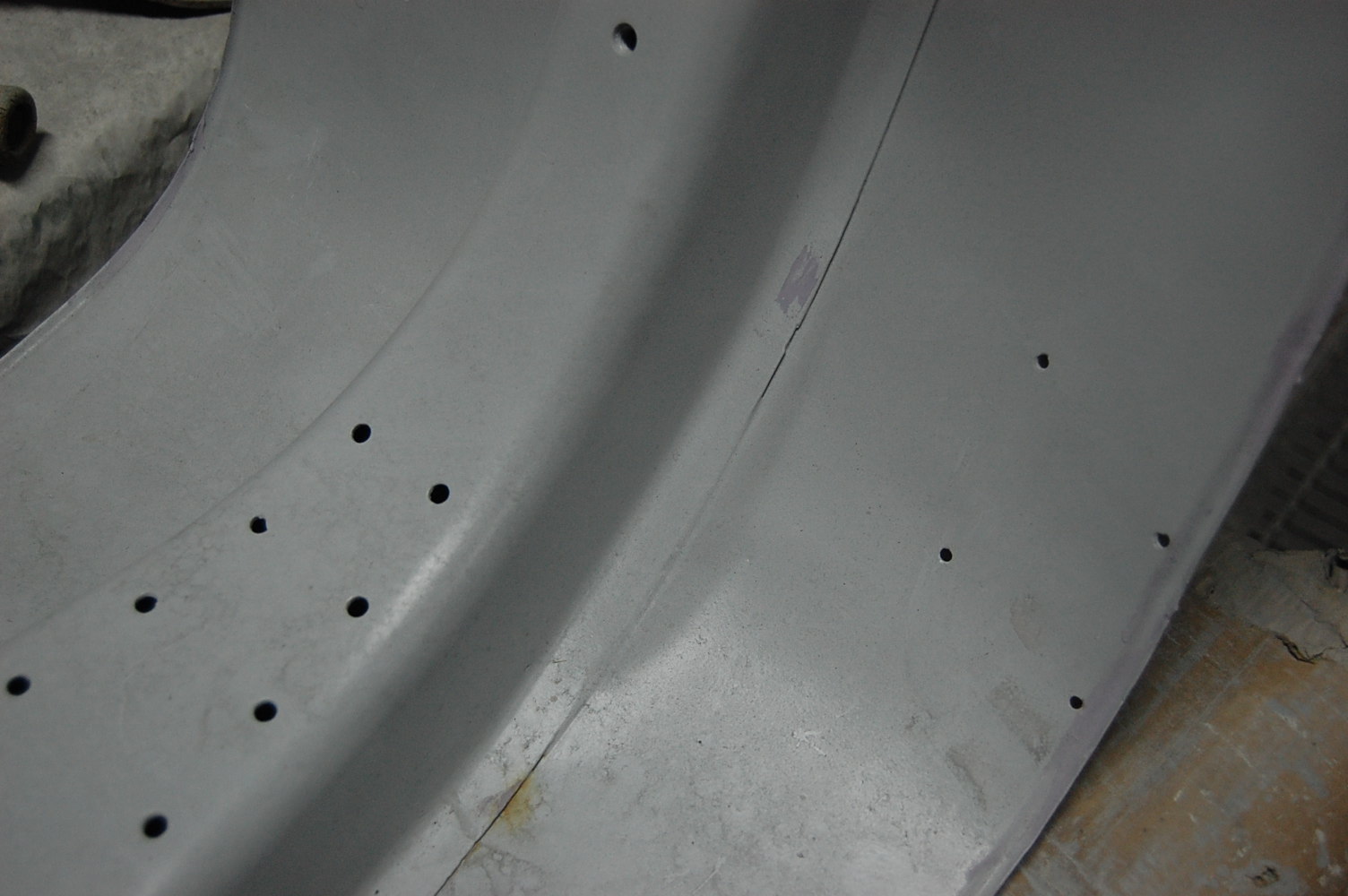

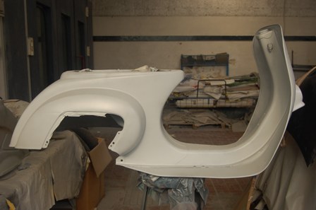

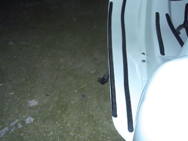

Ho acquistato una 50 N corta del 64 Telaio 783* ed ho iniziato il restauro da poco. Ho un dubbio: ma le modanature in gomma della pedana sono diverse dalla 50 allungata e dalla 50R? Chiedo questo perche' mi trovo dei fori in piu' salendo verso lo scudo e sono di diametro inferiore di quelli sul tunnel. Grazie a chi mi rispondera'.Allego foto

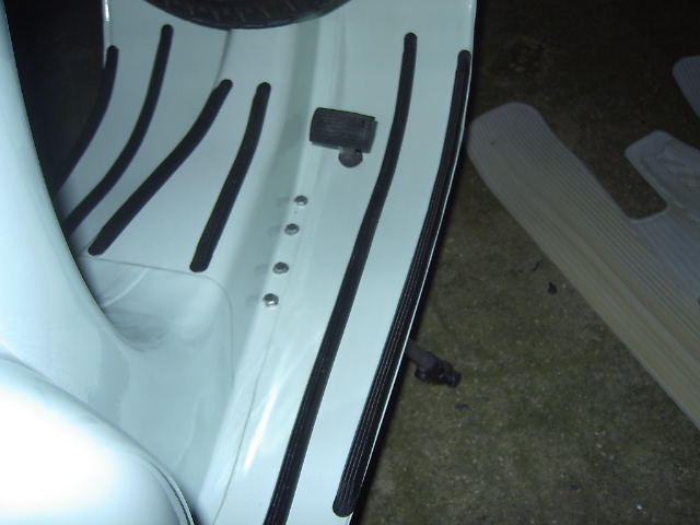

| ciao! la 50 sportellino piccolo monta solo le strisce pedana in gomma senza il profilo in alluminio con i puntali |
Inserito il - 14/12/2009 : 08:57:45
STRANO?
Dovrebbero aver chiuso i fori originali e fatto quelli più piccoli.... ma non si vedono saldature???!!!
Forse han cambiato pedana?
ma anche qui non si vedono saldature!!???
FOTo più piccola di tutta la pedana prego!
bisogna vederla meglio, le liste sono sulle "N" qualunque anno sempre in gomma. |

| hanno sicuramente cambiato la pedana |

| compra le stiscie di gomma e fai i buchi, occhio che la destra è piu' corta della sinistra! mi pare che i buchi debbano essere tutti da 6mm |

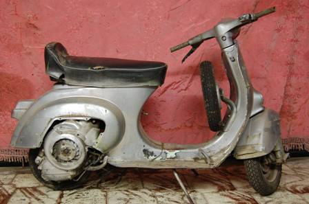

le pedane sono state cambiate, ma dalle vostre risposte si evince che le modanature della 1^ serie sono uguali alle successive.Probabilmente nel corso della sua vita gli sono state montate una serie della special. Allego altre foto

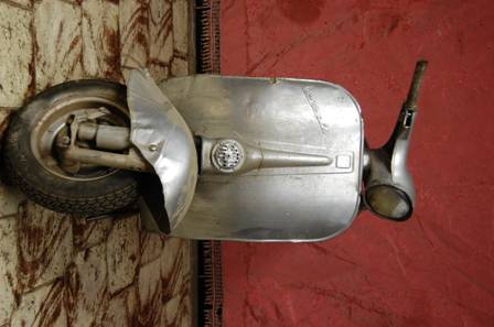

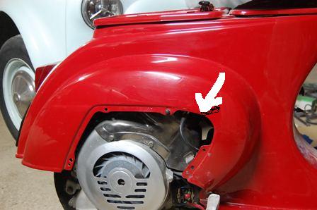

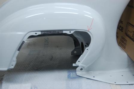

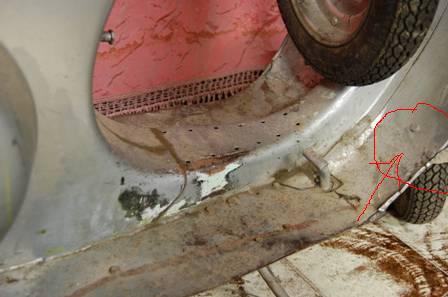

manca sukl telaio una parte del perimetro bordatura sacca lato motore, all'altezza del foro della candela, di certo asportata per permettere e facilitare l'uso della chiave candela, và rip ripristinata , vedo di procurarti foto del bordo in questione...
la Forcella è palesemente piegata, e di brutto, di solito quando hanno la forcella così piegata hanno il telaio storto...
E' un vero ROTTAME, devi fare Miracoli.
Il bordino prima di tutto, almeno sembra dalle foto... |

scusa poeta ma quale e' l'ammanco del bordo scudo lato motore, accesso candela. Io ho tre sportellino piccolo 63',64',65' e questo ammanco non lo noto. Mi fai capire meglio?
anno 63
 62,63 KB anno 64
 46,69 KB 56,65 KB anno 65
