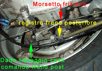

Avvita il registro in giallo fino in fondo e prova a inserire il mozzo.
Se non entra smolla il dado verde e sfila un pò il filo.
101,34 KB
Le ganasce devono essere aderenti al comando:
Inserito il - 12/12/2009 : 20:30:35  Mostra Profilo  Visita l'Homepage di mimmo  Clicca per vedere l'indirizzo MSN di mimmo Invia a mimmo un Messaggio Privato
afferra la leva del freno, dove è allacciato il cavo e tirala verso il registro!

ok ora entro in chat..comunque ho stretto il registro del freno ed ora è bello tosto e scatta benee ma il mozzo non ne vuole sapere di entrare
