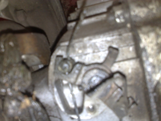

Inserito il - 12/12/2009 : 13:08:37  Mostra Profilo Invia a vespa 50 un Messaggio Privato
Grazie 1000 a tutti,sn riuscito a trovare il selettore e metterlo in folle...
173,98 KB
183,92 KB
ora il lavoro e al 50%
ora vorrei sapere se devo cambiare le guaine visto che i nottoli di ottone si sn staccati dalla guaina....oppure se posso ripreistinarli in qualche modo...
i nottoli son due,quello del filo che tira e l'altro del filo che molla...
