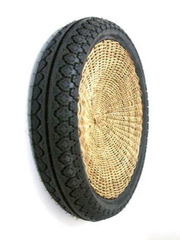

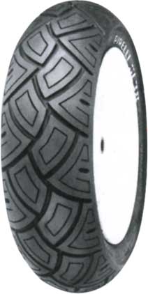

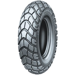

Salve amici, ho bisogno di un parere: fra questi 3 pneumatici secondo voi qual'è il migliore in caso di pioggia? Magari fatemi la classifica mettendoli in ordine di sicurezza sul bagnato.
Dipendesse da me metterei un bel michelin s83 e amen ma io sono fissato con le gomme maggiorate (90.90-10 dietro e 100.80-10 avanti) e purtroppo l's83 nè il pirelli sc30 (che è una valida alternativa a mio avviso) li fanno di quelle misure. Francamente il 3.00-10 (si parla di una small) lo trovo troppo stretto, mi pare di andare in bicicletta... il 3.50-10 dietro non ci sta nè tantomeno il 100.90-10.
ecco le foto, grazie 1000 in anticipo.
N. 1
17,69 KB
questo in foto in realtà è un michelin ma quello di cui dispongo io è marca cavallo ma ci somiglia molto, solo non ha quei solchi così accentuati per lo smaltimento dell'acqua.
N. 2
11,19 KB
pirelli unico (qualcosa mi dice che si classifica al terzo posto).
N. 3
31,05 KB
kyoto

1) pirelli, ha molte vie di fuga per l'acqua, però se è una gomma dura non tiene sul bagnato.
2) kyoto, ha il solco centrale e i tappi ai lati
3) cavallo, forse per brutta esperienze con gli areo con lo stesso disegno, ho fatto più voli con la special sul bagnato
grazie, credo il pirelli sia morbido, comunque ammesso lo sia non l'avrei detto fosse il migliore sul bagnato
