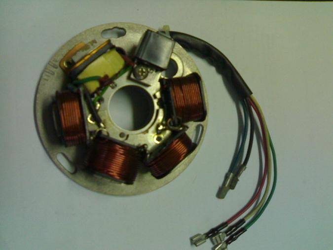

allora:
questo è lo statore del px a puntine:
32,87 KB
dove si intravedono le 5 bobine, il condensatore e le puntine che si chiudono quando è ora di far scoccare la scintilla; questo equipaggiava i modelli px, ossia i P125X, P150X e P200X, fino all'avvento della serie elettronica, equipaggiate con quest'altro statore:
35,64 KB
dove la scintilla prodotta è gestita elettronicamente, e l'anticipo resta praticamente invariato nel tempo.
con questo sistema venivano equipaggiate le vespe PX125E, PX150E, PX200E e le serie successive chiamate "arcobaleno" (come la mia e il mio nick )
se cerchi nel forum, ci sono gli schemi dei collegamenti elettrici delle versioni a puntine ed elettronico, così ti fai un'idea delle differenze di equipaggiamento delle due versioni.
