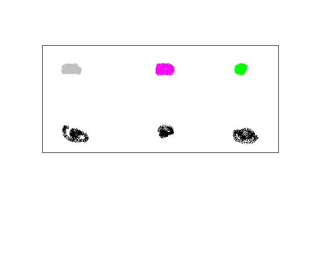

                 agostino83
                 537 Messaggi  |
                       Inserito il - 04/12/2009 :  18:43:36
    13,16 KB
  immagine molto semplificata per capire un attimo...allora i tre puntini sia sopra ke sotto stanno ad indicare i fili che partono dal devioluici....!! ora vorrei sapere quali fili controllano le luci posteriori???
  io ho trovato il 1 a sx in alto dissaldato e poi ho rinforzato gli altri(solo quelli di sopra,gli inferiori stavano ben saldati)
  non considerate i colori sono messi a caso!!! |

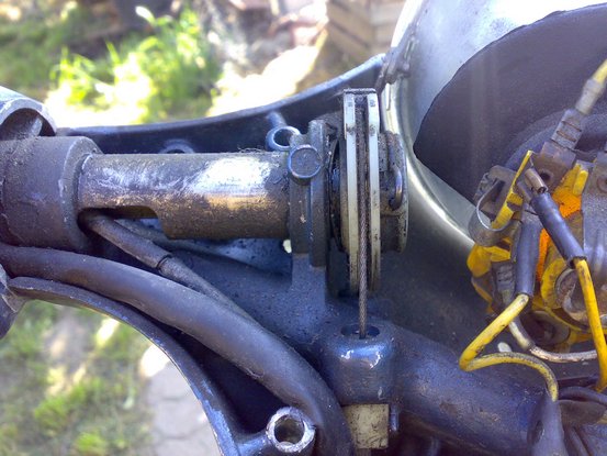

                 agostino83
                 537 Messaggi  |
                       Inserito il - 04/12/2009 :  19:10:45
                       il cavo è passato come in figura 1!!!
  il viola sarebbe nel mio schema il primo in basso da sx ,giusto?se è quello è ben saldo al devioluci,dove devo controllare un eventale interrezione? |
