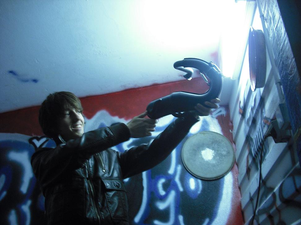

205,65 KB
comunque abbiamo avuto fortuna: è costata 30 euro + 20 di collettore... ed è messa molto bene! Inoltre fa 75 km/h adesso (75 cc + proma + carb. 16 e il resto orginale) insomma niente male no?
p.s.
Quello della foto è stevespa e non io
RRT- Rokito Racing Team

Qui si che ho una facca da chiappa...
