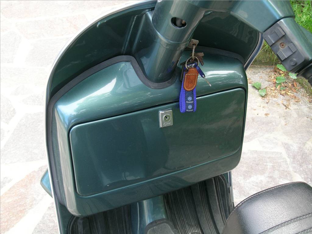

Anche io devo acquistare un PX 150 del 1982 verde metallizzato, mi avevano detto che il colore era originale ma a questo punto ho qualche dubbio.
Qualcuno riconosce il colore e può essermi di aiuto ???
Help !!

uhmmmmmmmmmmm di sicuro non è un colore originale in quei anni.............ma penso successivo....................i pk sono sicuro che lo avessero..................... ce l'aveva mio padre e fortunatamnete se ne è liberato.................

Allora a quanto dici, trattandosi di un colore Piaggio ma successivo alla data di produzione della Vespa... ho poche speranze di iscriverlo FMI ??
La Vespa è in ottime condizioni (a parte la sella da sostituire),...ma riverniciarla completamente sarebbe troppo dispendioso x le mie tasche !!!

PX 1983
5/2 azzurro metz (esiste anche in variante 5/2+r)
5/4 azzurro petrolio metz
Biancospino
Nero fumo
devil
Città: prato
7 Messaggi
Inserito il - 24/09/2008 : 16:55:06  Mostra Profilo Invia a n/a un Messaggio Privato
Ciao Poeta, intendi dire che il mio colore è un colore del 1983 ed è composto miscelando i vari colori che hai elencato?
Non hai x caso il type del colore (in caso dovessi dichiararlo ).
Thanks

Scusate mi inserisco su questa storia dei colori
la mia p200e america (con telaio risalente al'anno 1981 telaio 866....) ma immatricolata nell'84 ha il colore identico a quella di Simba68
anche io sto cercando questo maledetto colore che non c'è nell'elenco chris di colore amico (almeno mi sembra)
io non credo che sia stata riverniciata dopo e quindi lo riterrei un colore originale anche se non riesco a trovare alcuna risposta alla mia domanda
infatti i colori del p200e America in quegli anni dovrebbero essere solo
Vespa P200E – ANNO:1982
SABBIA - (Tinta Piaggio Originale P 4/5) - Reperibile in commercio con il marchio Max Meyer codice n° 3002M.
ROSSO - (Tinta Piaggio P 2/1) - reperibile in commercio con il marchio Max Meyer n° codice 5000M.
AZZURRO METALLIZZATO - (Tinta Piaggio PM 5/4 - reperibile in commercio con il marchio Max Meyer n° codice 7002
L'Antiruggine interno telaio colore GRIGIO - codice Max Meyer n° 8012M
per quanto riguarda invece chrs81
abbiamo
Vespa PX 150E - ANNO 1983:
"AZURRO METALLIZZATO" - (Tinta Piaggio PM 5/2) - reperibile in commercio con il marchio Max Meyer n° codice 7002M.
"SABBIA" - (Tinta Piaggio P 4/5) - reperibile in commercio con il marchio Max Meyer n° codice 3002M.
"BLEU MARINE" - (Tinta Piaggio P 8/9) - reperibile in commercio con il marchio Max Meyer n° codice 7006M.
quindi in conclusione per il P150e del 1983 non cè il 5/4 azzurro petrolio metz previsto per il PX sempre per il 1983? giusto?
chissà se ne veniamo fuori?
