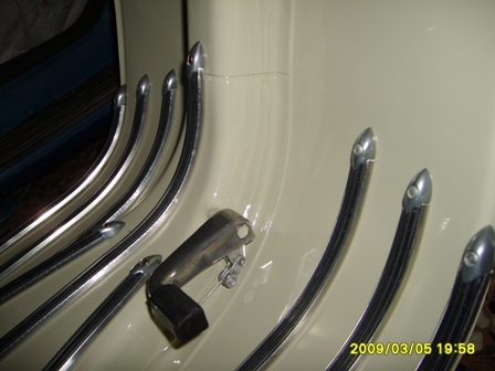

Ciao,
da quello che ha detto e da altre osservate, la tua dovrebbe essere identica alla VL1 con l'aggiunta della batteria.
Ti chiedo conferma della presenza, sul tunnel, del listello centrale fino al pedale del freno.

ilovespa
Città: Torri di Quartesolo
718 Messaggi
Inserito il - 30/11/2009 : 14:29:40  Mostra Profilo Invia a ilovespa un Messaggio Privato
ecco qui la mia: ha l'alloggiamento per la batteria, che purtroppo manca:

Inserito il - 01/12/2009 : 23:34:38  Mostra Profilo  Clicca per vedere l'indirizzo MSN di ciochris Invia a ciochris un Messaggio Privato
anche sulla mia il listello pedana non termina all'altezza del freno ma è più lungo, quindi come bisogna restaurarle queste vespe?

Inserito il - 02/12/2009 : 09:50:37  Mostra Profilo Invia a ilovespa un Messaggio Privato
io la mantengo cosi come è..
ilovespa
718 Messaggi
Inserito il - 02/12/2009 : 09:52:28  Mostra Profilo Invia a ilovespa un Messaggio Privato
non ha senso ricambiare tutto a mio avviso..questi esemplari sono usciti cosi dalla fabbrica perche non credo che uno si inventasse di volere la lista pedana centrale piu lunga, il faro diverso, ecc ecc...per carità non rispecchierà il disegno originale piaggio ma sicuramente la vespa è uscita dalla fabbrica cosi.

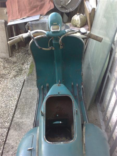

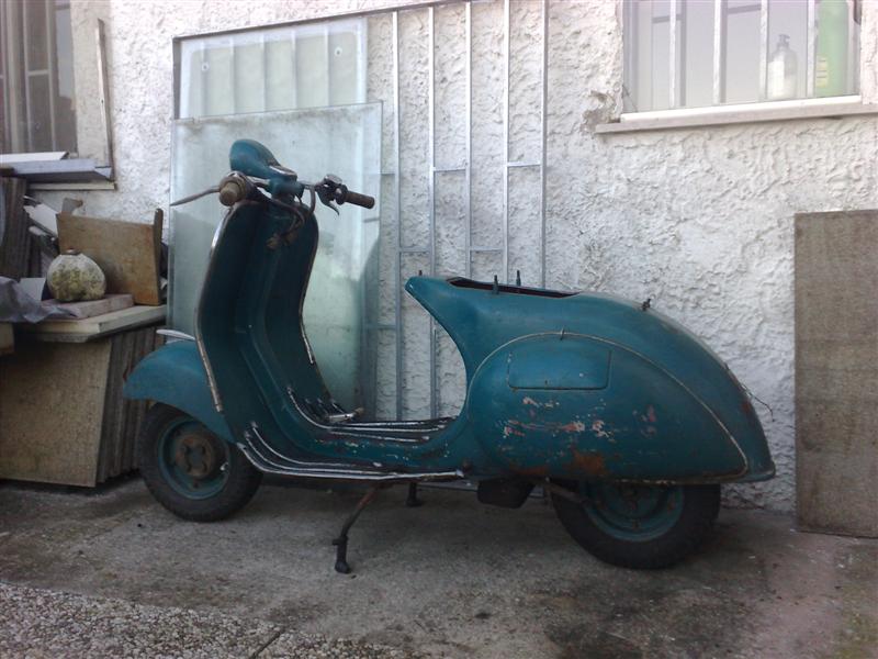

Io sono convinto che tutte le VL1 hanno il listello lungo. Per quanto riguarda la VL2, se anche la tua lo ha così, allora i primi esemplari lo montavano come la VL1 e poi sono passati a quello corto fino al pedale freno.
Io per la mia VL1 ho montato quello lungo come lo aveva sin dall'origine e ho faticato parecchio per convincere il sig. Pas4coli che le VL1 lo avevano del tipo lungo (la prima serie listelli pedana che mi aveva spedito lo aveva corto, a suo dire come l'originale). Poi però mi ha accontentato

Inserito il - 04/12/2009 : 14:19:16  Mostra Profilo Invia a ilovespa un Messaggio Privato
quindi vieni con me che le prime serie possono montare quel tipo di listello.. sinceramente montarlo corto non mi sembra il caso..penso proprio che la manterrò cosi come è uscita dalla fabbrica!
che tipo di spia hai sul fanale ? rettangolare o tonda? e lo sportellino della scocca sx ha la serratura o meno ?
