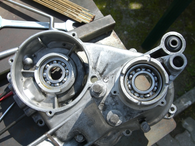

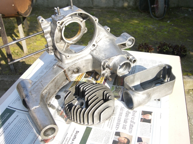

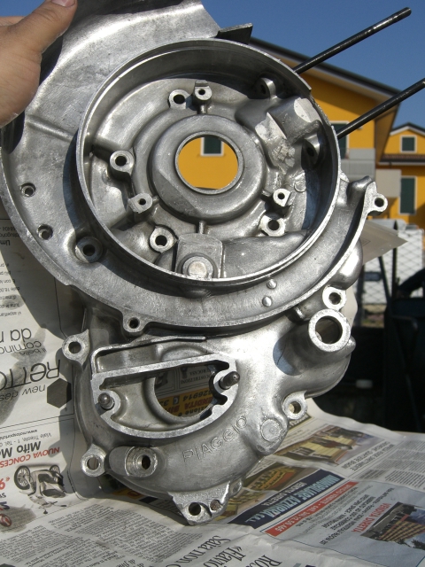

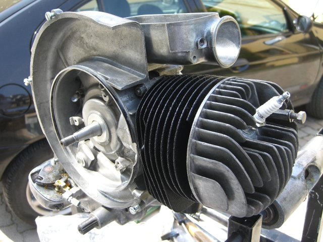

iniziamo dal motore; pulizia carter e testa:
319,38 KB
327,85 KB

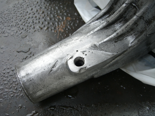

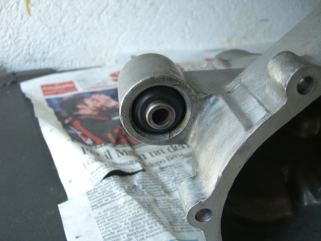

purtroppo devono aver spannato il foro del bullone della martitta allora hanno pensato di fare un foro passante e, penso con una fusione di piombo, annegare3 dentro un bullone da 8, io l'ho tolto chiuso il foro con alluminio e rifilettato; il vecchietto che mi ha fatto la saldatura (82 anni ma molto bravo) non ha riportato abbastanza materiale e si vede la mancanza sullo spigolo ma è accettabile...

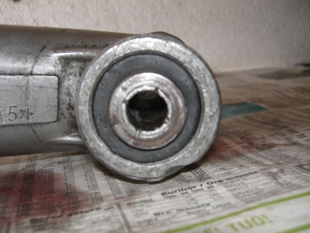

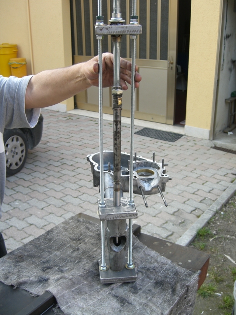

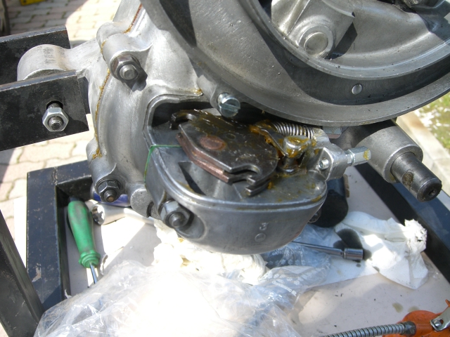

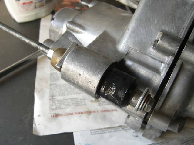

mi sono costruito (aiutato da mio padre) una pressa per la sostituzione dei silent block perchè erano davvero distrutti..
301,41 KB
251,52 KB
244,1 KB
224,39 KB

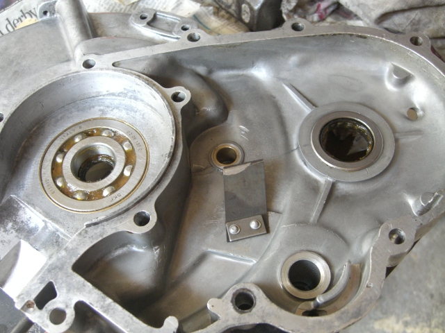

cuscinetti e paraolio
291,79 KB
306,56 KB
297,92 KB

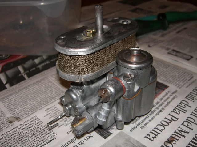

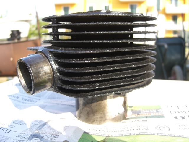

carburatore revisionato e cilindro lucidato
296,87 KB
254,78 KB

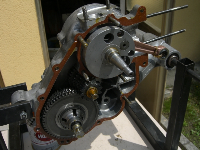

iniziamo la chiusura (salto alcune foto dei particolari puliti perchè altrimenti vi annoio, in ogni caso la procedura che uso è praticamente quella dell'altro mio post "inizio restauro gl")
272,87 KB
288,92 KB
287,36 KB
311,03 KB

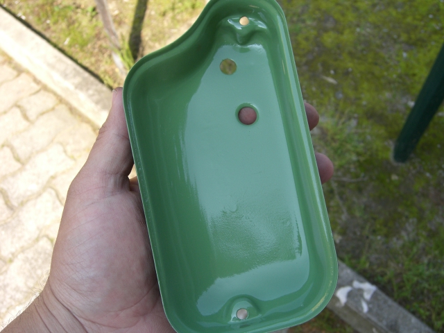

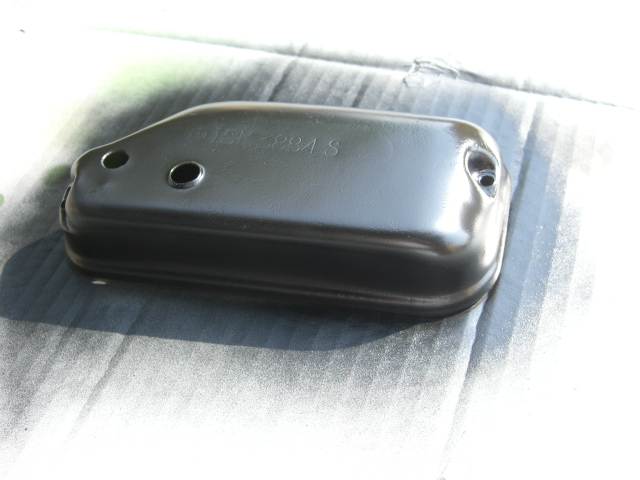

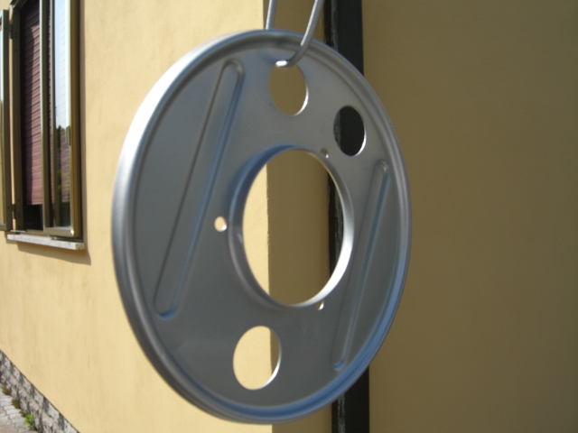

coperchio carburo e parapolvere vericiati
190,68 KB
236,65 KB
191,55 KB

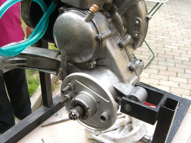

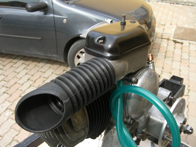

visione d'insieme
296,23 KB
274,35 KB

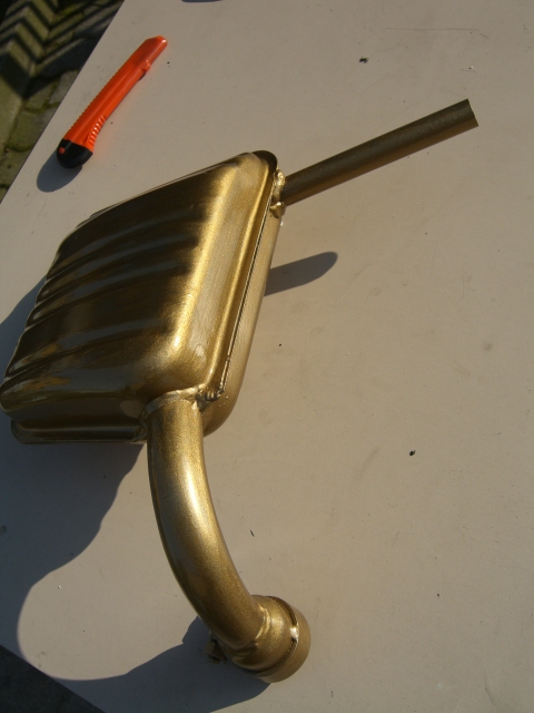

marmitta
212,67 KB

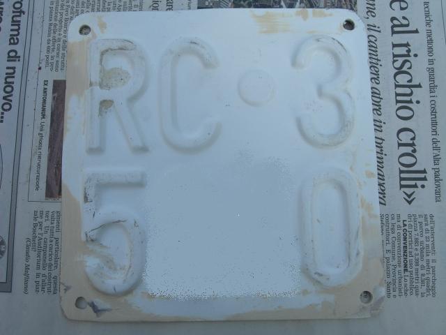

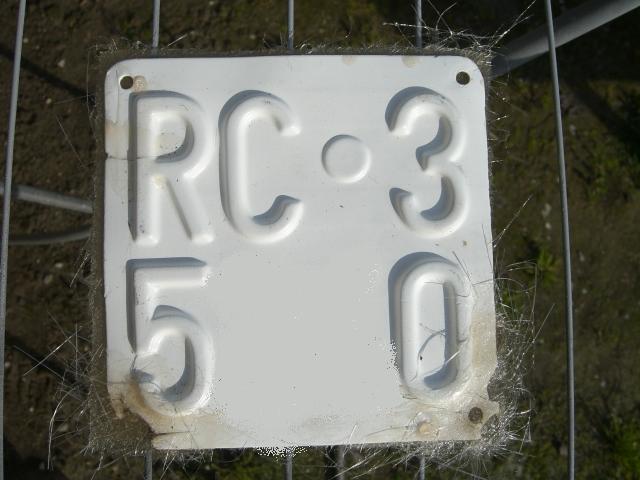

targa
81,76 KB
68,27 KB

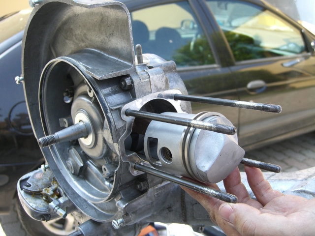

il coperchio carburo nn è il suo
cmq io quel pistone nn l'avrei messo.

perchè tony?

perche quei pistoni nn servono, il motore va che è una cacca e consuma solo benzina.

Inserito il - 12/05/2009 : 11:41:34  Mostra Profilo Invia a NITROGENO un Messaggio Privato
ma è il suo...

lo so, però puoi mettere anche quello a testa bombata con la relativa testa.
Tutto un altro mondo.

grazie della dritta
Inserito il - 11/05/2010 : 10:02:21  Mostra Profilo  Visita l'Homepage di poeta  Clicca per vedere l'indirizzo MSN di poeta Invia a poeta un Messaggio Privato
Tony ha ragione e se ne parlerà in futuro anche per altre VBB... il cilindro 150 due travasi con pistone a testa piana di una GT è ben altra storia...

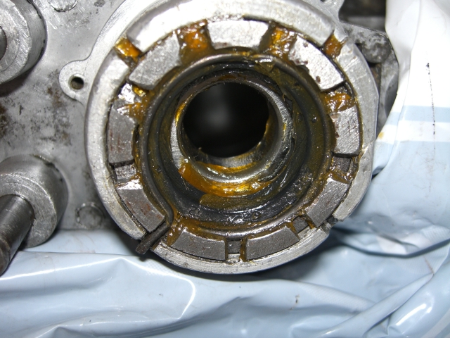

Nitrogeno parliamo un pò della opportunità di riempire di grasso le cavità dei cuscinetti di banco che durante il funzionamento del motore vengono lambite e quindi lubrificate dall'olio della miscela.
Non credi che tutto quel grasso finirà poi nel cilindro
VESPA PENSIERO
Inserito il - 11/05/2010 : 12:35:42  Mostra Profilo  Visita l'Homepage di poeta  Clicca per vedere l'indirizzo MSN di poeta Invia a poeta un Messaggio Privato
E verrà digerito alla prima sgasata...
