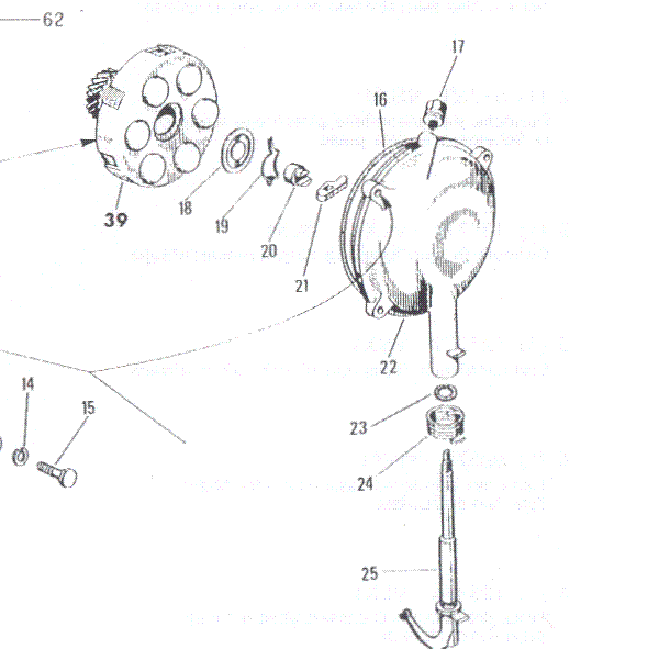

Inserito il - 06/12/2009 : 17:21:13  Mostra Profilo Invia a n/a un Messaggio Privato
io sinceramente quella guarnizione non l ho mai incontrata e nemmno compare sull esploso

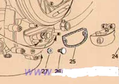

La guarnizione che mi hanno dato è analoga a quella che sta sotto ai dadi di carico e scarico dell'olio-cambio soltanto che è di diametro più piccolo sia all'interno che all'esterno.
Forse l'esploso non riporta questo tipo di guarnizioni, bisognerebbe vedere se effettivamente riporta le guarnizioni sui tappi di carico e scarico oppure no.

Inserito il - 07/12/2009 : 13:38:04  Mostra Profilo Invia a n/a un Messaggio Privato
si che le riporta quelle al bullone di scarico e di carico, ti riporto parte di esploso del bullone di carico, la guarnizione della vite di carico è il particolare n° 27, allo sfiato io però ripeto non le ho mai viste su nessun motore (a meno che non sia comparsa negli ultimi anni, ma non ne vedo il motivo) io metterei un pò di frenafiletti (probabilmente è stata urtata in fase di smontaggio motore e l alluminio potrebbe essersi deformato, ed in tal caso già sarebbe andata bene che non si è rotto.

Inserito il - 07/12/2009 : 13:55:00  Mostra Profilo Invia a vespa_90 un Messaggio Privato
21,15 KB
io parlavo sullo sfiato infatti

Inserito il - 07/12/2009 : 14:29:41  Mostra Profilo Invia a n/a un Messaggio Privato
si Vespa90, ma io rispondevo ad Alessio che aveva scritto che bisognava vedere sull esploso se riportava le guarnizione del carico e scarico............ non avevo l ombra di dubbio sul fatto che tu parlassi dello sfiato e men che meno sul fatto che sapessi che lì non c è guarnizione
