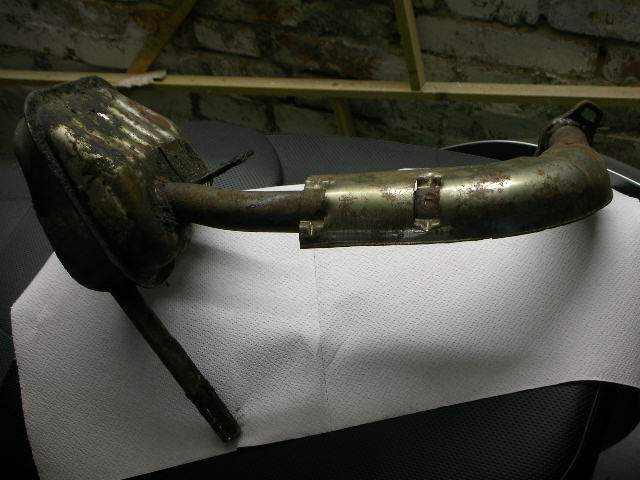

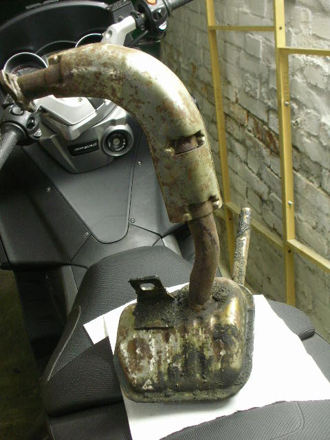

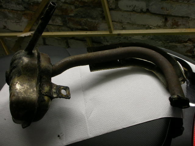

arieccomi ho appena fatto le foto alla marmitta cosa mi dite al riguardo?

Inserito il - 07/01/2010 : 16:47:35
| che se è originale piaggio va recuperata,altrimenti fai prima a prendere un padellino della sito |

Inserito il - 07/01/2010 : 16:55:38
certo è la sua ma come posso riprenderla ? |

Inserito il - 07/01/2010 : 16:57:01
| immagino che vada spazzolata tutta con spazzola di ferro ma dopo cosa devo farci perche non perda l effetto spazzolato? |

Inserito il - 07/01/2010 : 17:33:37
qui trovi i moduli di iscrizione al club, ma devi anche versare una quota di 34,00€ in una carta post pay... troveraì tutte le spiegazioni nella sezione VespaForEverClub ...
il virato oro, è una vernice che viene passata sulle vecchie marmitte, è un oro scuro che col tempo si scurisce... |

Inserito il - 07/01/2010 : 17:40:38
qui trovi i moduli di iscrizione al club, ma devi anche versare una quota di 34,00€ in una carta post pay... troveraì tutte le spiegazioni nella sezione VespaForEverClub...
il virato oro, è una vernice che viene passata sulle vecchie marmitte, è un oro scuro che col tempo si scurisce... ora vado a vedere per il club mi sai dare indicazioni piu precise al riguardo della colorazione della marmitta? che dici se dopo una spazzolata gli do sopra un trasparente ad alta temperatura? |

8328 Messaggi |
Inserito il - 07/01/2010 : 17:47:20
| allora, devi portare la marmitta a ferro, passare un antiruggine, carteggiarlo e poi passare la vernice virato oro... |

Inserito il - 07/01/2010 : 17:56:17
| ok il virato oro cos 'è un patello? o è un trasparente? e se vado dove hanno le vernici si chiama cosi? |
cesare lelli |
Inserito il - 08/01/2010 : 10:07:06
vIRATO oro, 95% coppale PER LEGNO, DILUIRE UN 5% DI VERNICE COLORE oro, OTTERREMO UN TRASparente con sfumature dorate, passare con tre mani successive sulla marmitta sabbiata o portata a ferro anche con pennello, con il calore si brunirà prendendo nei punti caldi sfumature marroncine....
