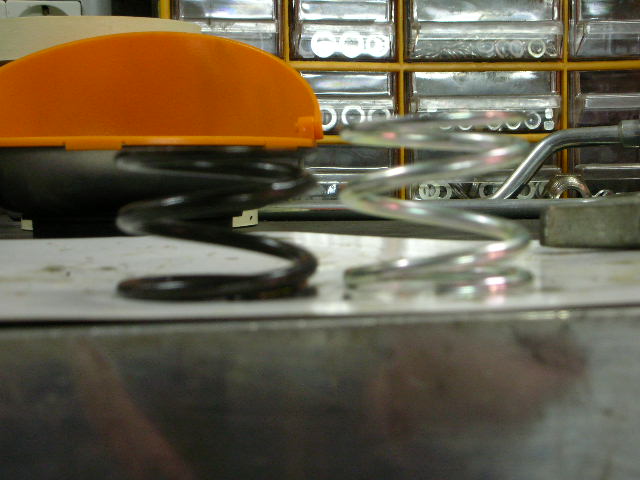

ciao a tutti innanzi tutto auguri di buon natale. volevo porvi un quesito sto rifacendo la frizione e nelle varie cose comprete originali ho trovato che nella molla nuova è molto piu lunga di quella vecchia secondo voi puo dare dei problemi nella registrazione? allego foto.saluti cesare

| La molla lunga è la migliore anche perchè è rinforzata rispetto all'originale |

La MOLLA FRIZIONE ci vuole quella scura e nera originale, quella in CROMO NUOVA farà diventare la tua leva frizione di marmo, quindi tre dischi nuovi e molla originale, se monti motori fino al 75cc...

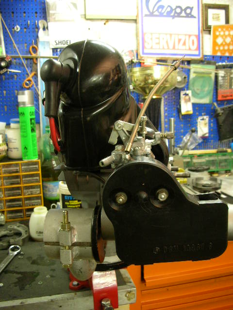

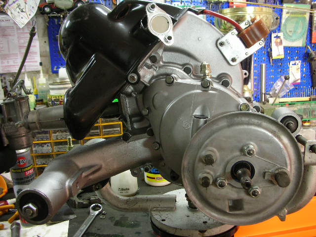

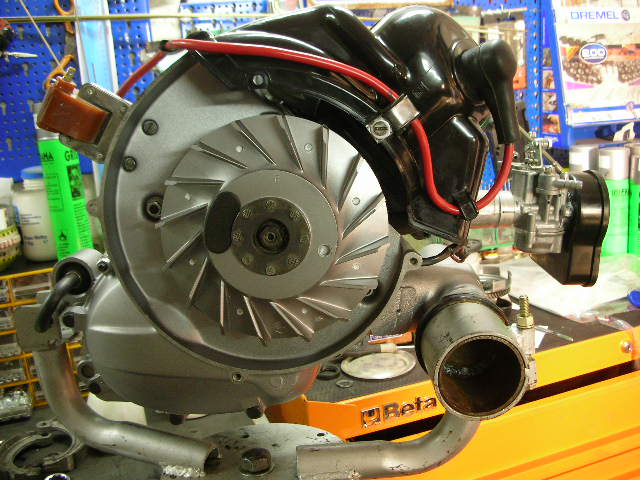

CIAO A TUTTI in tanto auguri di buon anno ho finito ora il motore di questa vespa che ne pensate?

Tutto bello, però il silent block posteriore secondo me è da cambiare, l'attacco dell'ammortizzatore al carter praticamente, mi sembra storto. |
