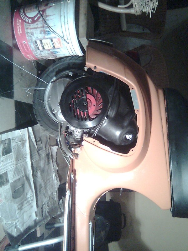

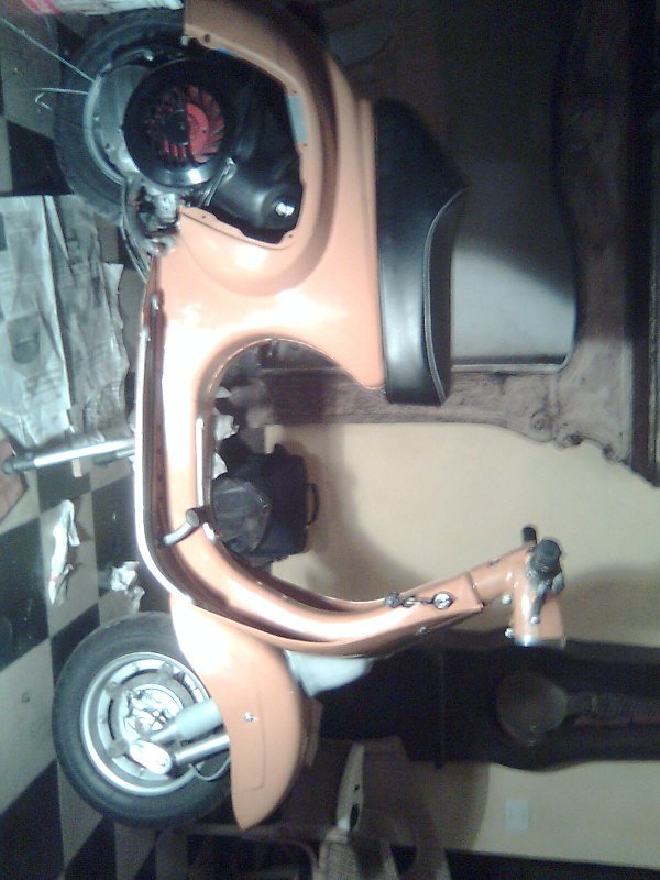

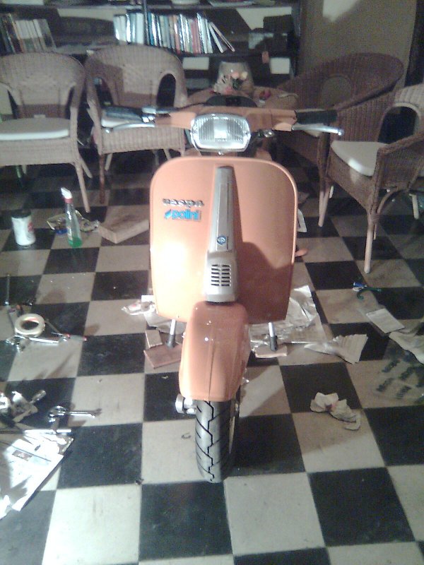

Ieri l'ho accesa, beh che dire era grassa da far schifo anche se mi sembra strano visto che con la simonini era giusta. (il max è 110, proverò un 100 e di min 55 o 60). Prima di partire mi ha bruciato 2 candele, poi finalmente con una champion di fortuna è partita. Dalla marmitta è uscito tutto lo schifo possibile e sembra sfiatare dalla testa.
La cosa più brutta è che trema in una maniera assurda, mi si smonta la vespa ogni sgasata Che cavolo può essere? Cuscinetti? Albero? Mio padre ha detto che forse con l'anticipo sballato si possono avere parecchie vibrazioni. secondo voi?
Prossimo week end provo quei getti li e per le vibrazioni amen. Per adesso ne ho per le palle di rismontare tutto! Se proprio sono insopportabili lo farò. Del suo ce lo mette pure quell'albero. Saranno buoni sti drt ma il mazzucca ha molto meno gioco di biella, non struscia sulla spalla ecc ecc. Bo sarà stato il mio fatto male.
