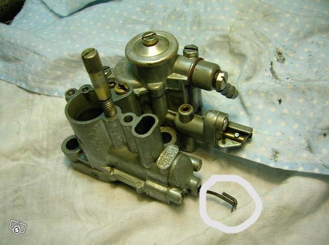

Salve ragazzi stavo ho un piccolo problema da sottoporvi
Volevo sostituire la guaina del gas sulla mia sprint veloce e smontato il manubrio fin quė tutto oo...ma tirando la cordina del gas sento che andava a vuoto cosė ho smontato il coperchio carburatore, il filtro e ho visto che sul ferretto che apre ōa ghigliottina del carburatore c'č vicina la cordina del gas priva di aggancio
59,21 KB
Ho guardato e riguardato dappertutto ma nulla non ho ritrovato niente nella vaschetta del carburatore
Cosa diavolo ci vā per fermare la cordina?
Postate una foto se possibile
Speriamo che il pezzetto non sia andato in giro a far danni
Grazie Ragazzi!!!!!!!!

non ho capito bene, intendi per fermare la cordina sul gancetto? se si serve un normale morsetto

Il cordino si mette in quel gancio, non manca nulla, č fatto cosė, il pallino del cavo vā nel gancio ed il morsetto vā al comando nel manubrio...
