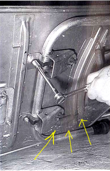

ciao a tutti,
qualcuno di voi può aiutarmi col problema che ho... ne sono sicuro.
in pratica ho quasi finito il restauro del mio px ma al momento di montare la molla del cavalletto non capisco più come montarla e sopratt dove agganciarle (spero prorpio che il carrozziere non abbia stuccato il buco)

dietro il bordo segnato dalle frecce gialle ci devono essere i buchi per inserire le molle
121,5 KB

grazie ma io ho una molla sola da inserire... e non vedo buco alcuno...
