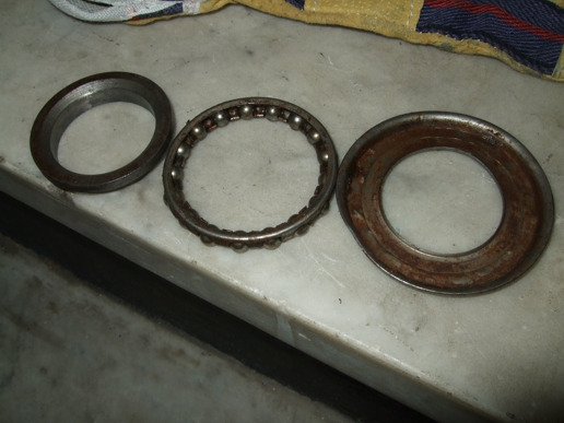

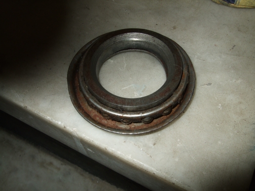

Sono pronto per portare dal sabbiatore se non il fatto che non riesco proprio a togliere il parafango anteriore dalla forcella. Nanni in un altro post mi aveva indicato (se ho inteso bene) che dovevo svitare (quindi presumo) il porta cuscinetto che sta alla base del "farfallo di ferro"
Ho tolto tutto il gruppo che tiene il cuscinetto a sfere mobili ma resta la femmina del cuscinetto (che in foto è coperto dal coperchio) ma questa non si svita ed è fissata saldamente nello stelo della forcella...ho provato a dare dei colpetti per slentarla ma se insisto si storce tutto il lamierino del cuscinetto ... inoltre non mi sembra proprio che si sviti il farfallo di ferro dello stelo
Wyatt87 non è che mi dai qualche dritta come fare altrimenti mi prende il raptus dellla mola a smeriglio!
Inserito il - 29/11/2009 : 13:05:03  Mostra Profilo Invia a n/a (ex wyatt) un Messaggio Privato
FBK ha scritto:
Wyatt87 lo dici perchè sei sicuro che non esiste la VVB1T2?!
ma che c@zzo ci hanno messo lì sopra?!?!? togli immediatamente quel cuscinetto e caccialo via subito! al suo posto ci va un parapolvere (chiedi in un negozio di ricambi un parapolvere per px, sono identici), la ghiera e la chiusura... ti posto due immagini per capire...
154,1 KB
142,46 KB
comunque si, la vbb1t2 non esiste sicuro, stai tranquillo... esistono la vbb1t e la vbb2t

Inserito il - 29/11/2009 : 23:14:19  Mostra Profilo Invia a FBK un Messaggio Privato
No Wyatt87 quello è il copriciscinetto che stava in alto ..non c'entra nulla con il parapolvere del cuscinetto che è li sotto..avevo solo due mani una per tenere lo stelo della forcella l'altro per la macchina fotografica e ...il mio pisello non è così prensile da togliere di torno anche il copricuscinetto del canotto!!
Comunque questa mattina con il briciolo di cervello più lucido ho realizzato che il parapolvere dovesse venire via con svitol WB40 ed una dose di decisi colpetti con cacciavite alla base di questo e così ho tolto anche il parafango e smontato tutta la forcella...stavolta non avevo voglia di fare le foto e quando sarà ora di rimontarla mi guarderò gli esplosi ..
cè più brivido nell'azione e poi ci siete sempre Voi impavidi Vespiferi..almeno spero!
Prima di portarla dal sabbiatore , che sò già che dovrò battagliarlo perchè usa raramente sabbia fine utile per fare un discreto lavoro, voglio individuare il carrozziere (magari lattoniere ...ma è pura utopia) che dovrà metterci le mani (stucco/saldature/mola/carteggiatura , fondo e verniciatura) perchè se non dò una mano di antiruggine appena sabbiata dopo poco tempo riaffiorerà la ruggine .. e anche quà, nonostante la decantata crisi, di carrozzieri disponibili sarà difficile trovarne .. esiste una mappa di carrozzieri , motoristi esperti di vespe e quindi disponibili in Italia? se devo affogare tanto vale farlo nel mare grande...
