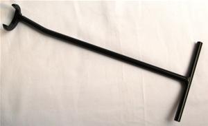

nel frattempo che il carrozziere si prende la lunga meditazione per iniziare l'intervento mi e VI domando quale accorgimento usare per smontare il gruppo rubinetto della benza sotto il serbatoio? L'interno cè una cannuccia storta che impedisce lo svitamento del dado (credo che sia da 22 o 24) ed il pertugio del serbatoio alto e impervio . Se non ci fosse il tubo metallico di sfiato con una chiave a tubo lunga non avrei grossi problemi ma cosi manco le mani di un nano riescono ad arrivare a svitarlo... Dovrò poi intervenire con il risanamento interno con la tankite bicomponente epossidica ed il gruppo deve essere necessariamente completamente smontato . Chi cè già passato come ha fatto? Thank! |

Esiste una chia apposita dal costo di circa 15 euro (si trova anche sulla baia) , oppure è di facile fabbricazione ma io, nel mio post si vede molto bene, ho risolto comprando una chiave da idraulico che lavora anche a 90°. La trovi ovunque in qualsiasi brico, ferramenta e sempre nel mio post c'è una foto se non ricordo male.... Dopo di che è solo questione di pazienza e abilità ma ci si riesce tranquillamente. Se non lo hai già fatto, magari metti un bel pò di mix tra gasolio, benzina e diluente nitro nel serbatoio così tanto per facilitare la cosa e lascia agire per un pò.....

SI ho visto la chiave che hai preso al Brico...ma come caspita funziona? nella mia officina penso di avere un pò di tutto anzi anche troppo per quello che normalmente mi serve .. ma sta (mezza) chiave proprio non riesco a percepire come si aggancia al dado .. avendo una mezzaluna |

Inserito il - 13/12/2009 : 00:19:38
quella chiave ha solo l'utilità di avere il gancio snodato rispetto a questa che è quella fissa che usavano alla piaggio

Inserito il - 13/12/2009 : 11:28:12
| è da 32 o 34 la chiave interna |
