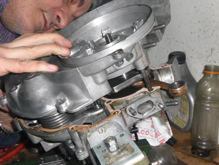

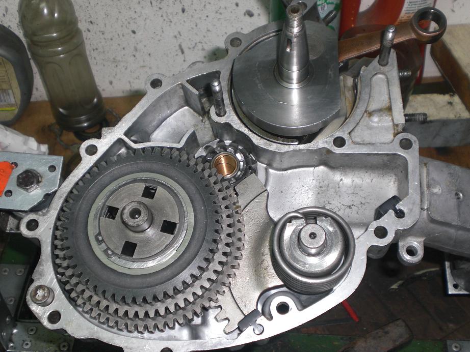

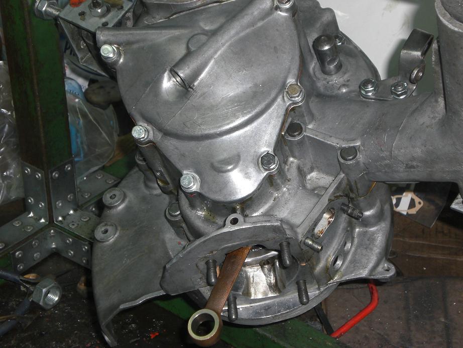

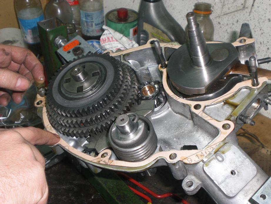

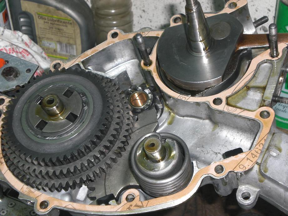

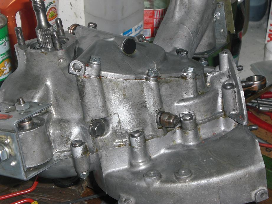

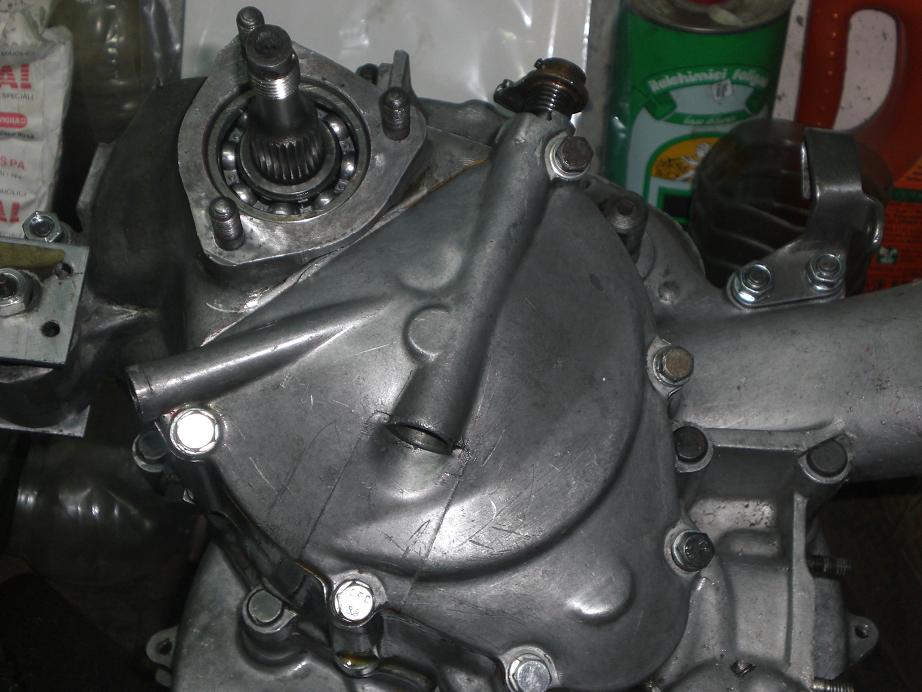

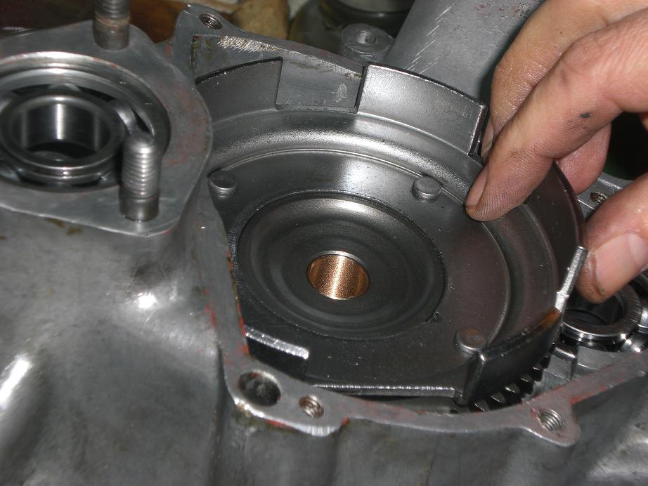

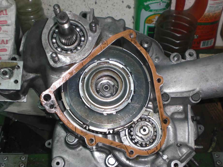

comprata la campana 18-67 olympia..subito col montaggio
119,1 KB

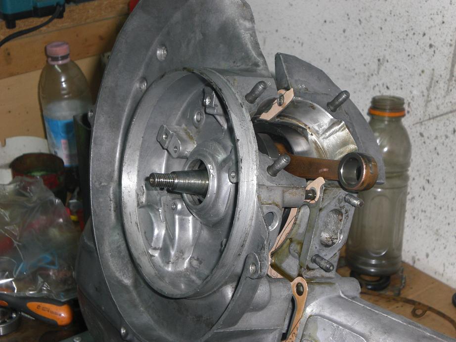

montaggio nel carter:albero motore,cambio,ingranaggio messa in moto,settore messa in moto completa
154,58 KB

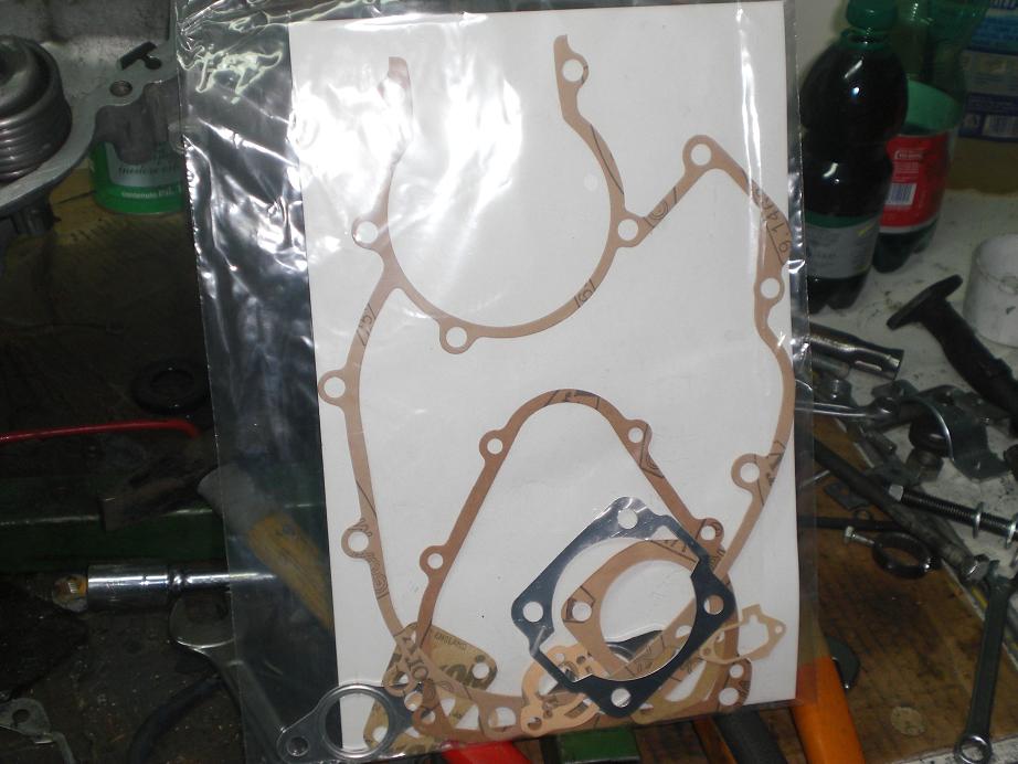

preparazione per chiusura carter
113,77 KB
146,65 KB
160,82 KB
148,5 KB
132,69 KB
134,26 KB
mercury
mercury
1057 Messaggi
Inserito il - 10/02/2010 : 15:25:20  Mostra Profilo  Clicca per vedere l'indirizzo MSN di mercury Invia a mercury un Messaggio Privato

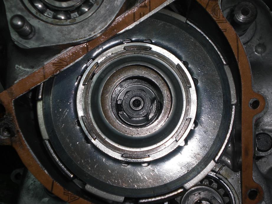

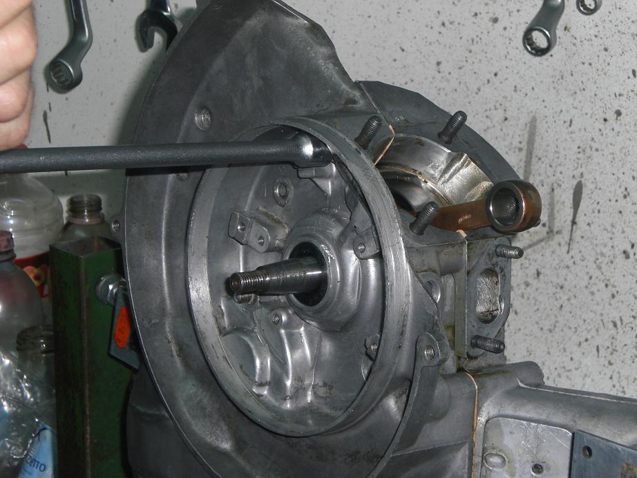

bloccaggio frizione con chiave dinamometrica e chiusura:
119,58 KB
159,76 KB
172,27 KB
137,31 KB
120,41 KB
148,29 KB
alcuni bulloni e rondelle troppo usurate sono state sostituite.

Inserito il - 10/02/2010 : 17:29:37  Mostra Profilo Invia a vespa_90 un Messaggio Privato
bene anche se il metodo che avete usarlo per chiudere i carter è il migliore per rischiare di chiudere l'imbiellatura dell'albero
mercury
mercury
1057 Messaggi
Inserito il - 10/02/2010 : 18:32:08  Mostra Profilo  Clicca per vedere l'indirizzo MSN di mercury Invia a mercury un Messaggio Privato
si si è vero,ma Mimmo che ha voluto fare lui questa operazione mi aveva avvisato di cio',e pian piano con la sua esperienza è venuto un ottimo lavoro!
sotto quest'aspetto Mimmo è un maestro...per non parlare poi della sostituzione dei silent block!.......
Inserito il - 10/02/2010 : 19:30:32  Mostra Profilo Invia a djgonz un Messaggio Privato
di norma l'albero non va nel lato volano?
mercury
mercury
1057 Messaggi
Inserito il - 10/02/2010 : 20:34:24  Mostra Profilo  Clicca per vedere l'indirizzo MSN di mercury Invia a mercury un Messaggio Privato
mah....lato volano e lato frizione.
non è certo montato in modo errato!!
mino
Prov.: Brindisi
Città: brindisi
3805 Messaggi
Inserito il - 11/02/2010 : 14:44:25  Mostra Profilo  Visita l'Homepage di mino  Clicca per vedere l'indirizzo MSN di mino Invia a mino un Messaggio Privato
io sapevo che si mettesse lato volano, però poi ogni volta hce l'ho riaperto rimaneva lato volanmo e la lo lasciavo

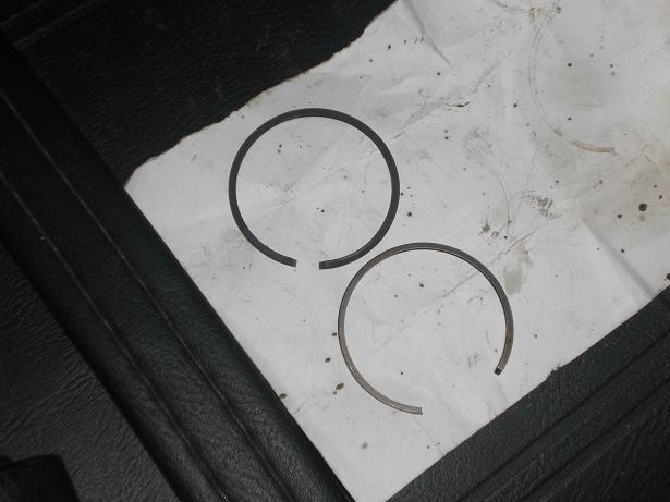

allora ragazzi!finalmente ci sono stati notevoli progressi nei lavori,in effetti quello che ci fermava era trovare la fascia da 42mm che si era rotta,cosi' per guadagnare tempo(e non è stato cosi') sotto la mia pressione abbiamo quantomeno montato il blocco sotto il telaio anche se incompleto
78,75 KB
73,16 KB
73,15 KB
mercury
mercury
1057 Messaggi
Inserito il - 15/04/2010 : 00:01:03  Mostra Profilo  Clicca per vedere l'indirizzo MSN di mercury Invia a mercury un Messaggio Privato
finalmente ho preso la fascia da un centro rettifiche molto efficiente,economico e con persone gentili
66,08 KB
cosi'lentamente e con il continuo benestare di Mimmo ho personalmente montato le due fasce sul pistone,montato il cilindro,la testata.

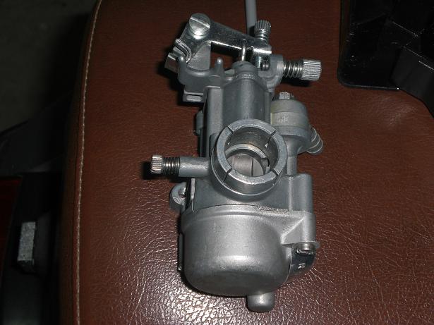

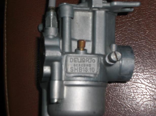

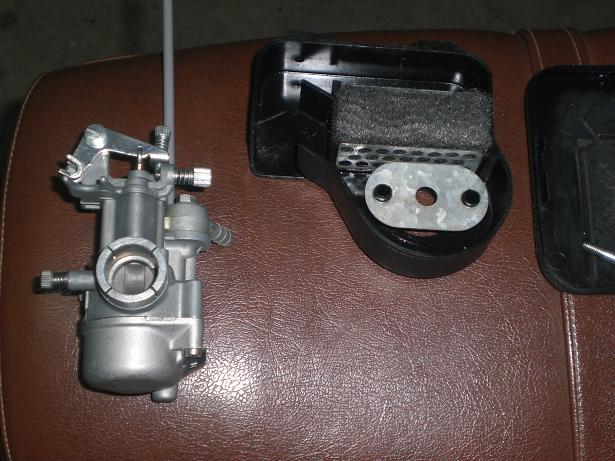

bisogna dire che lavorare sul motore già montato al telaio è scomodissimo,ma penso sia immaginabile!
poi abbiamo smontato,pulito e sostituito le guarnizioni del carburatore pronto per essere montato
100 KB
79,23 KB
71,83 KB

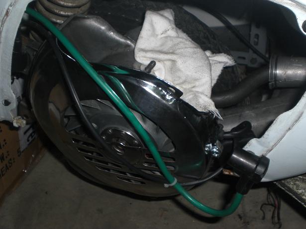

cosi' poi in sequenza e sempre sotto la maestria di Mimmone ho sostituito il filo freno di dietro che avevamo tranciato,riallacciato i cavi frizione e marce.
e infine oggi stesso ho montato cuffia,coprivolano,leva messa in moto,carburatore(anche se qui' è stato necessario l'intervento del boss),ho fatto un bel carico di olio 80w90 Repsol e
ho riattaccato per bene i fili dell'impianto elettrico nella scatoletta.
