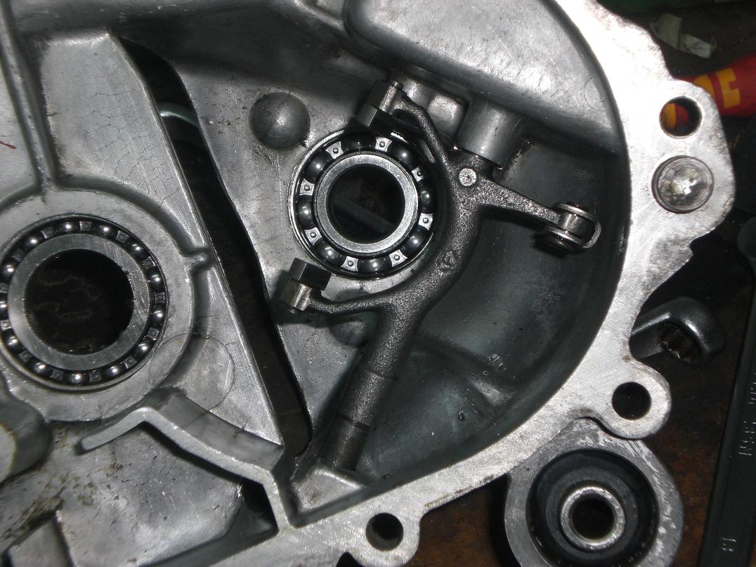

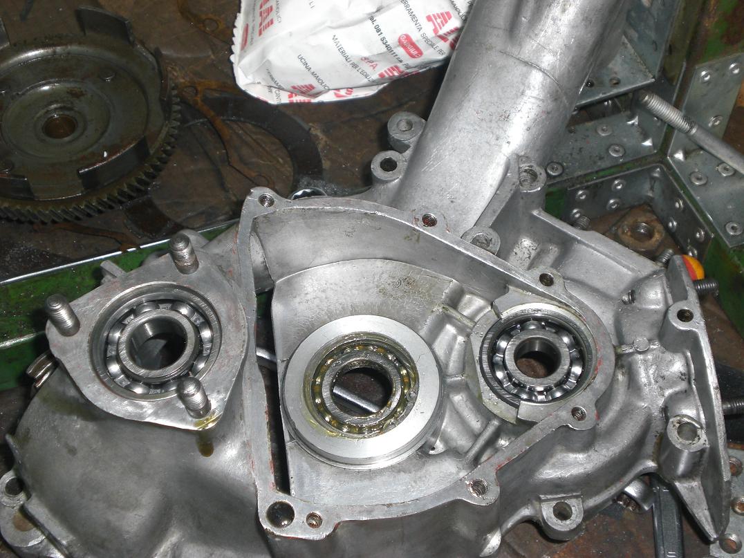

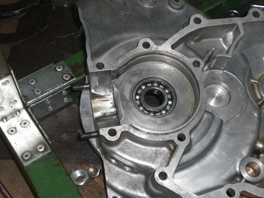

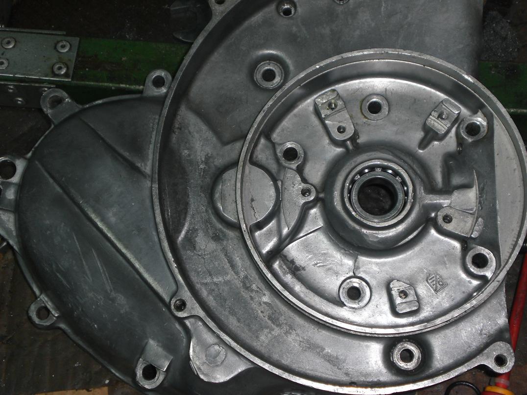

Finalmente dopo una lunga pausa sono ripresi i lavori,dobbiamo iniziare a rimontare il motore,quindi lista spesa per i ricambi e via alla Piaggio:kit completo paraoli e o-ring,tutti i cuscinetti,gommini battuta settore messa in moto,kit guarnizioni chiusura carter,silent block(solo quello dell'attacco ammortizzatore),rondelle per chiusura frizione(quelle col dentino) il tutto alla modica cifra di 39.50e,questo grazie a Mimmo che è un cliente antico!!!....ma ecco le foto
 182,69 KB
 184,5 KB
 190,1 KB
 180,05 KB
 174,7 KB
i due carter sono ormai pronti,ma ci siamo fermati inquanto devo procurarmi una campana e pignone originali(18-67)che la mia è troppo grande per il gt60cc...è 15-69!!! poi il ricambista non aveva i silent block e quindi ci siamo dedicati alla chiusura pacco frizione e preparazione gt,lucidatura colletore...Poi passeremo alla revisione del carburatore 16-10.... |

Inserito il - 27/01/2010 : 11:07:43
L'O-ring del selettore,,,,, mi raccomando....
verrà su un bel motorello, la'lbero sembra anticipato, in caso di pistoni tanto piccoli e carburo 16-10 è sconsigliato... |

Inserito il - 27/01/2010 : 16:46:12
certamente poeta!già fatto!! no no Poeta,l'albero è originale,io non me ne sarei accorto,ma Mimmo credo proprio di sì.poi accerteremo con precisione. io voglio rimontare il motore originale con il gt che c'era(42mm-60cc) e il carburatore 16-10,quindi prima di chiudere il blocco è meglio essere sicuri!!! grazie |
