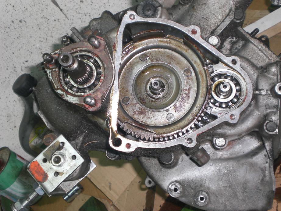

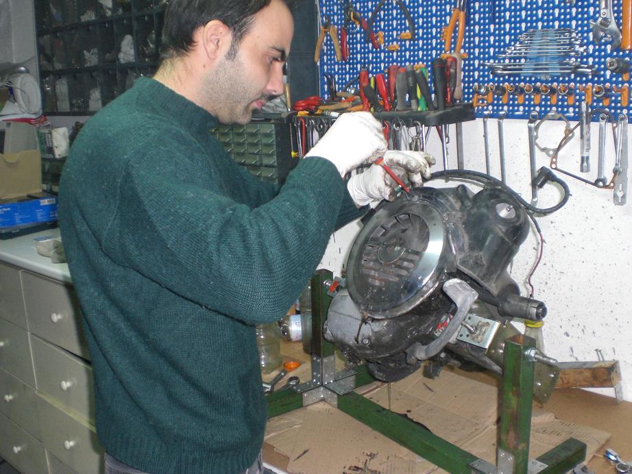

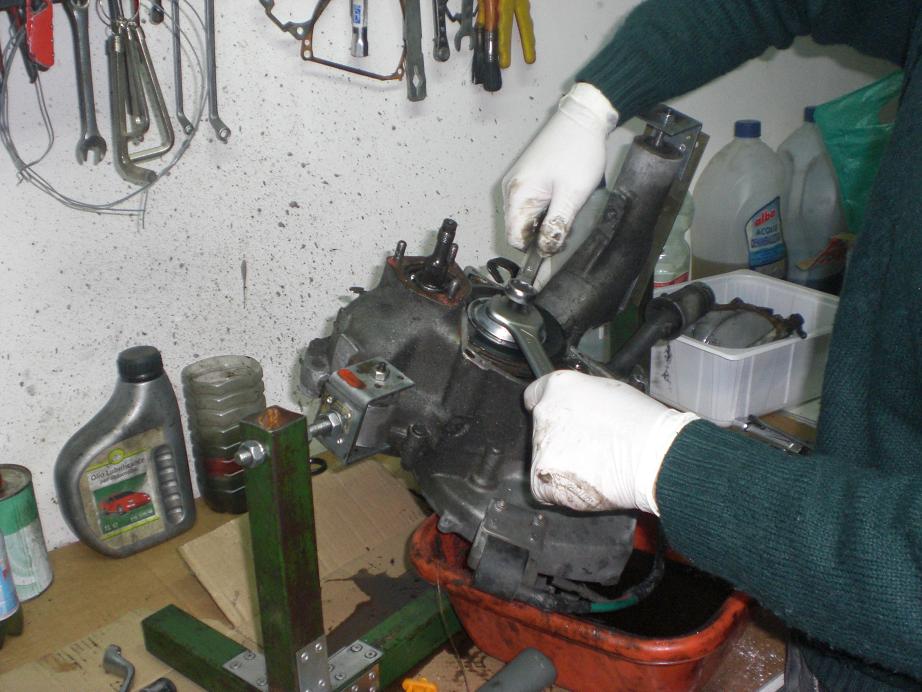

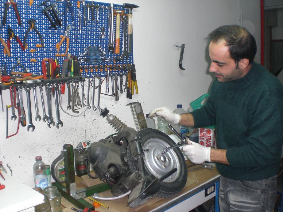

salve a tutti,finalmente dopo tanto tempo ho iniziato a restaurare il motore della mia 50l!naturalmente non sarei stato in grado di procedere da solo,quindi tutto è stato eseguito sotto la visione del grande Mimmo!che naturalmente ha messo ha disposizione la sua officina!!!e che officina:fornitissima e superattrezzata!!!....
ma bando alle ciancie!!!
157,24 KB
sembrerà impossibile ma Mimmo è stato il primo a notare ke la ruota era montata in modo errato:il piolino che c'è sul mozzo non si trovava nel forellino del cerchio ma è stato montato lo stesso!!!!! ecco spiegato perchè la ruota post non era allineata con l'anteriore!!!!che bestie!!!!
161,33 KB
ed eccoci alla frizione:con l'estrattore è stato una goduria!!!
138,34 KB

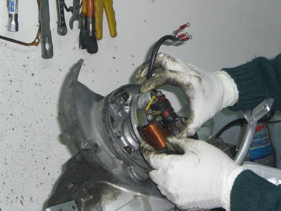

statore...
129,03 KB

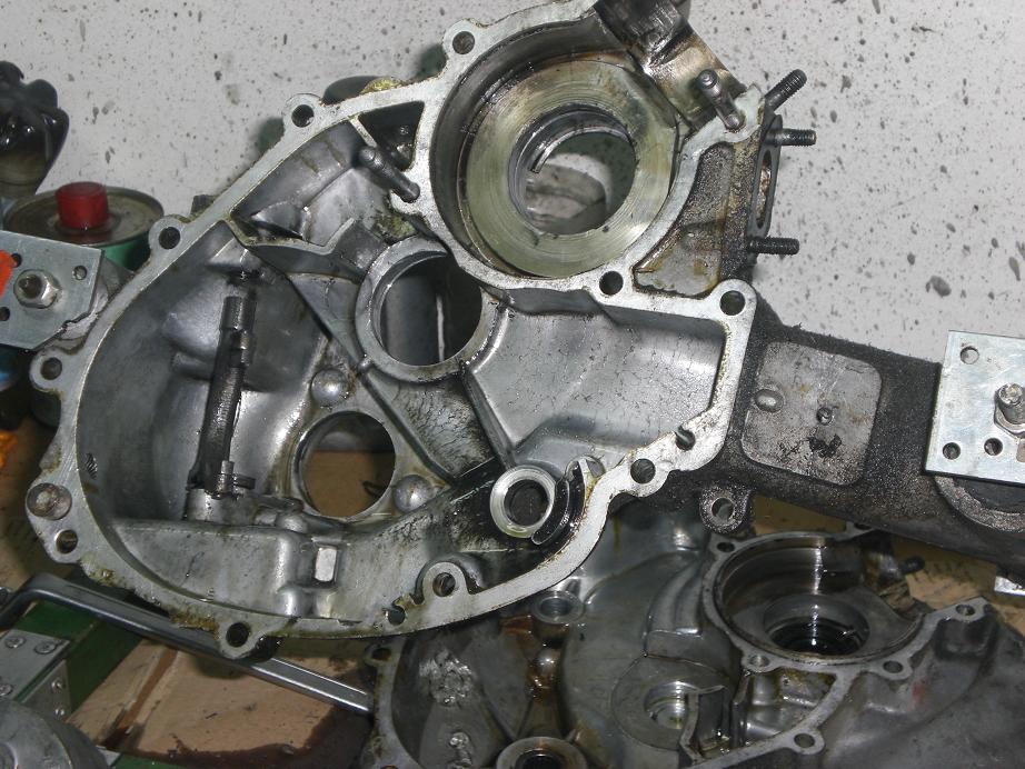

e dopo un po' eccoci ai carter scoppiati:
164,5 KB

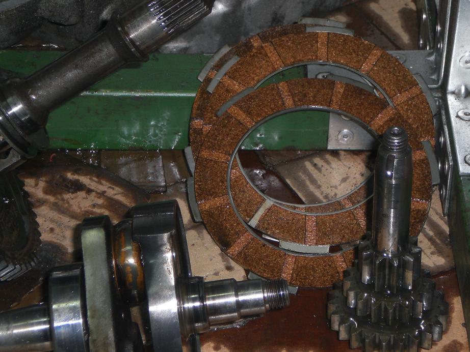

e tutti i componenti:
153,84 KB
148,66 KB
152,49 KB

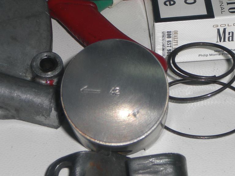

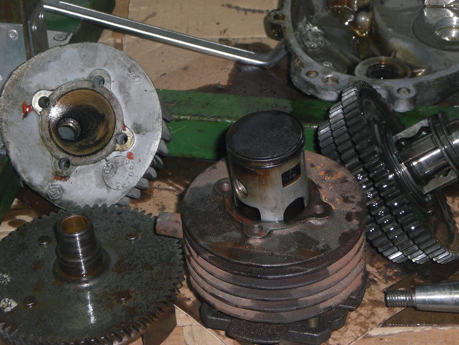

aprendo il motore io e Mimmo abbiamo constatato ke i pezzi erano tutti in buone condizioni:la frizione sembra nuova,i paraoli erano sani,ma la vespa normalmente non aveva ripresa,il vecchio proprietario mi disse ke era stata elaborata da un ragazzino in precedenza ma lui l'aveva riportata a 50cc.ed è vero ma abbiamo trovato i carter un po' raccordati(alla cane!),pignone-campana 15-69!
il gt dovrebbe essere 50cc e le prestazioni lo confermavano,Mimmo ha misurato il pistone(della Asso) ed è 42mm!

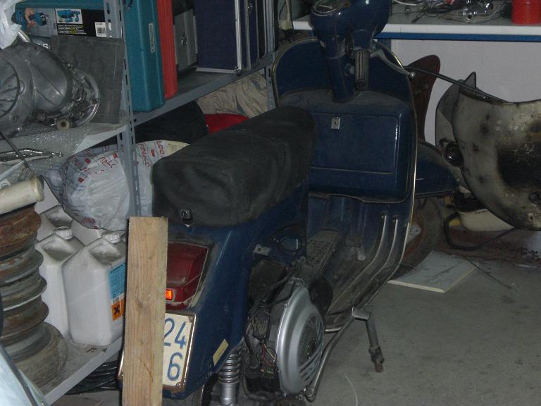

ke poi sono un telaio di px e.........una VN1!!!!!!!(in attesa!!!!!
la mia piccina
124,3 KB
il leggendario px150e di Mimmo
100,28 KB
e "alcune" sue vespe!!
97,32 KB
122,14 KB

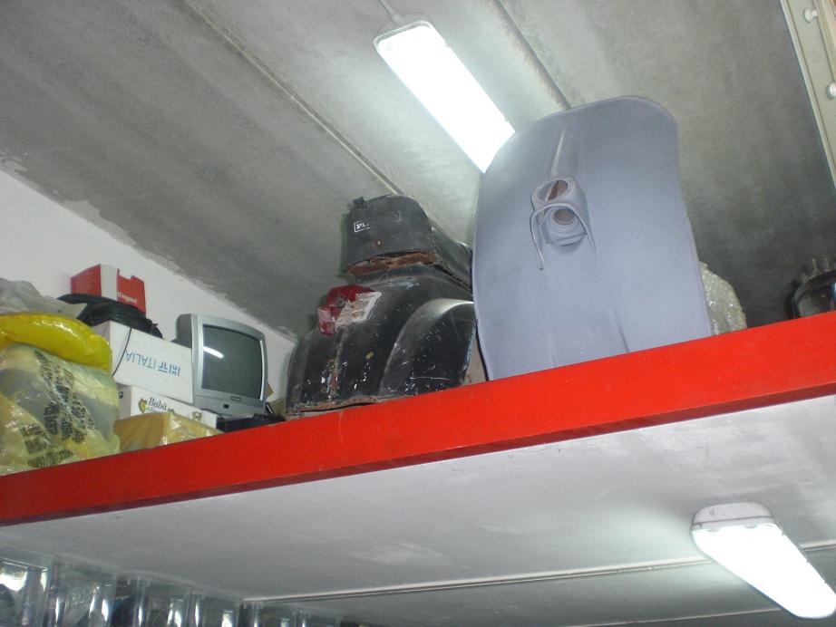

eheheh l'ultima è ben coperta!!!mi sembra una Special '82 pronta sabbiata!!!!mentre sul soppalco 50L e prima serie che attendono il loro turno!!

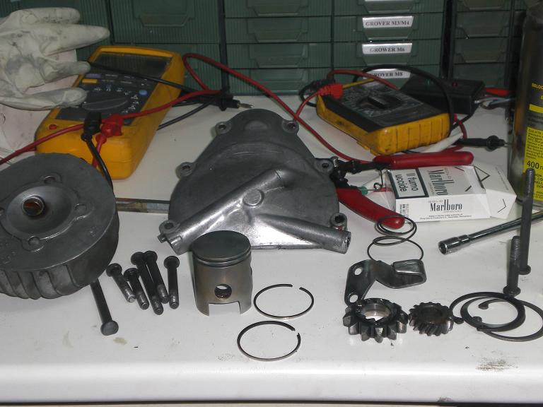

oggi io e Mimmo abbiamo ripreso i lavori e iniziato a pulire e lucidare i vari pezzi
102,39 KB
e il famoso pistone 42mm lucidato che ho trovato nel motore
91,46 KB
102,39 KB
91,46 KB
Ciao, posso chiederti cosa hai usato per pulire il pistone?
