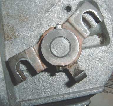

Se hai una buona manualità non è difficile.
Ma se avessi una buona manualità apriresti il motore da solo...
Tra la leva cambio e il carter come vedi in figura 3
Devi trovare un OR preciso che si schiacci quando rimonti la leva.
Questa soluzione non è proprio la soluzione che ti consiglierei, ma è un idea per rattoppare per un pò di tempo. Se io fossi in te aprirei il motore e vedrei cosa si può fare...magari basta sostituire l'Oring...
figura 1:
12,54 KB
In questo link http://www.palli.it//smontaggio_com_cambio.htm trovi come si smonta la forchetta del cambio dopo aver aperto il motore. Nel resto del sito ti spiegherebbe come smontare tutto il motore...
E se avessi bisogno di aiuto qui c'è un'intero forum da leggere e utenti che ti spiegherebbero come fare.
Avendo tutti i pezzi puliti basterebbe togliere l'albero del cambio e smonti la forchetta.
Se il meccanico non ti ha cambiato l'OR lo cambi e vedi quanto precisa va su...
http://www.palli.it/vespa/ch_carter.htm
figura 2:
35,48 KB
figura 3:
19,32 KB
