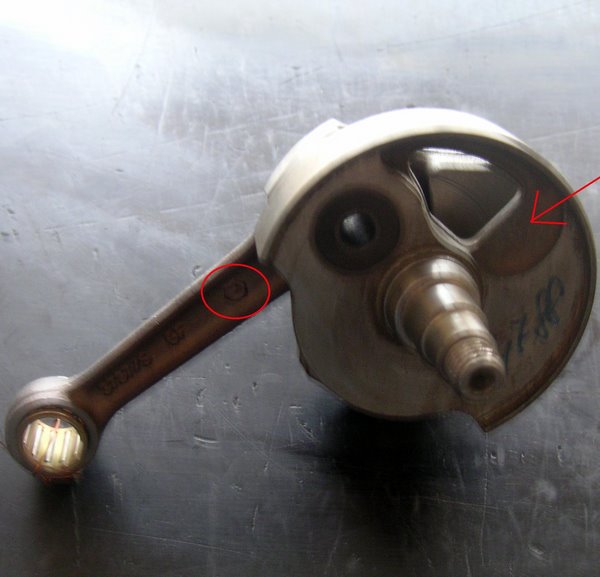

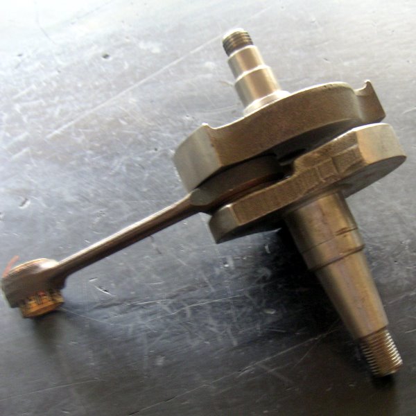

Si ma ho dato una passata con la carta a vetro montata sul dremel sul cono dove va montato il volano e sulla spalla che fa' tenuta sulla valvola e non vorrei averlo rovinato. Tra l'altro non sono sicuro che è originale sulla spalla non ha il marchio Piaggio dove indico con la freccia, ha solo una Y in rilievo.
Intanto ho trovato questo che vorrei acquistare, dicono nuovo originale Piaggio per ET3, ma non dovrebbe avere un marchio dove indico con la freccia come quello cerchiato?

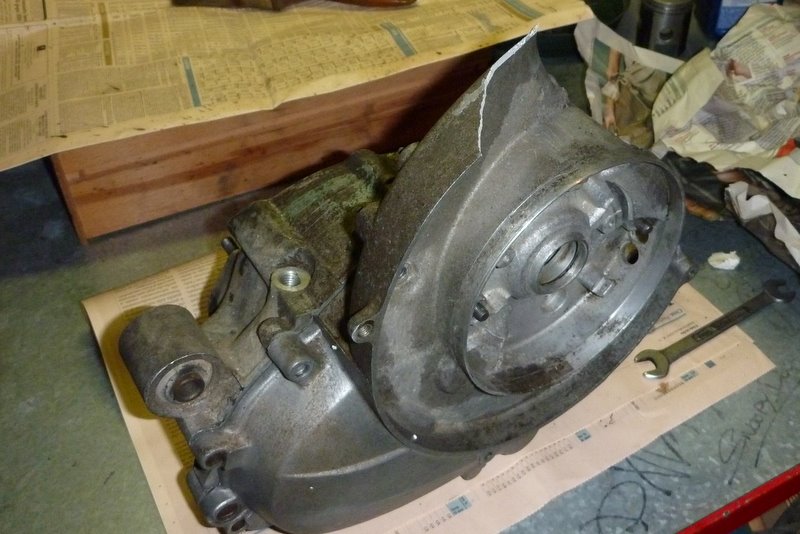

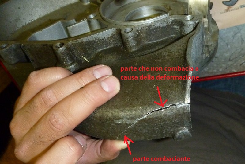

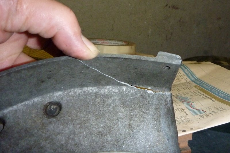

Finalmente oggi mi sono arrivati i carter!!!
... peccato che si sono rotti lungo il viaggio
Ma questa è SFIGA BELLA E BUONA!!!
