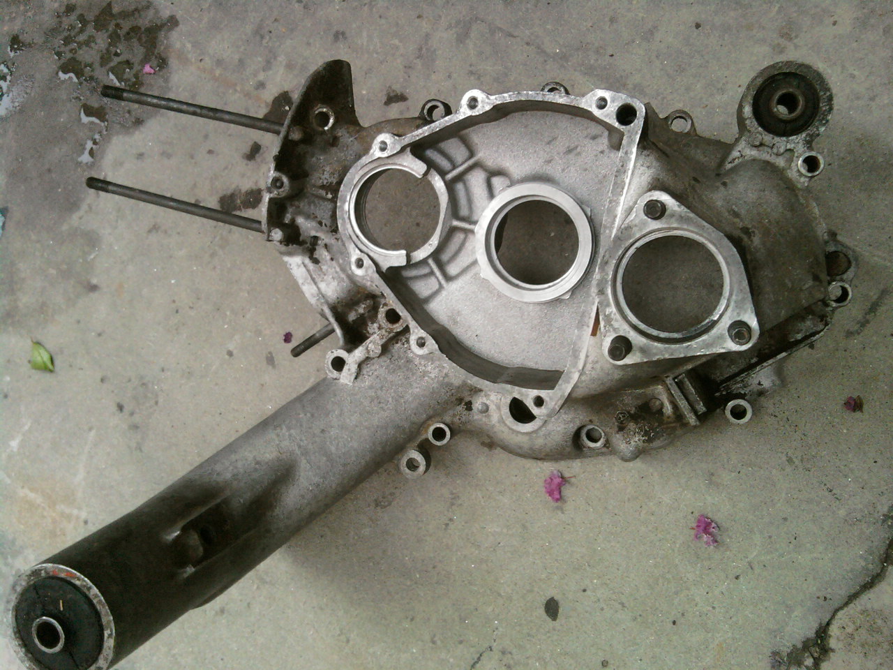

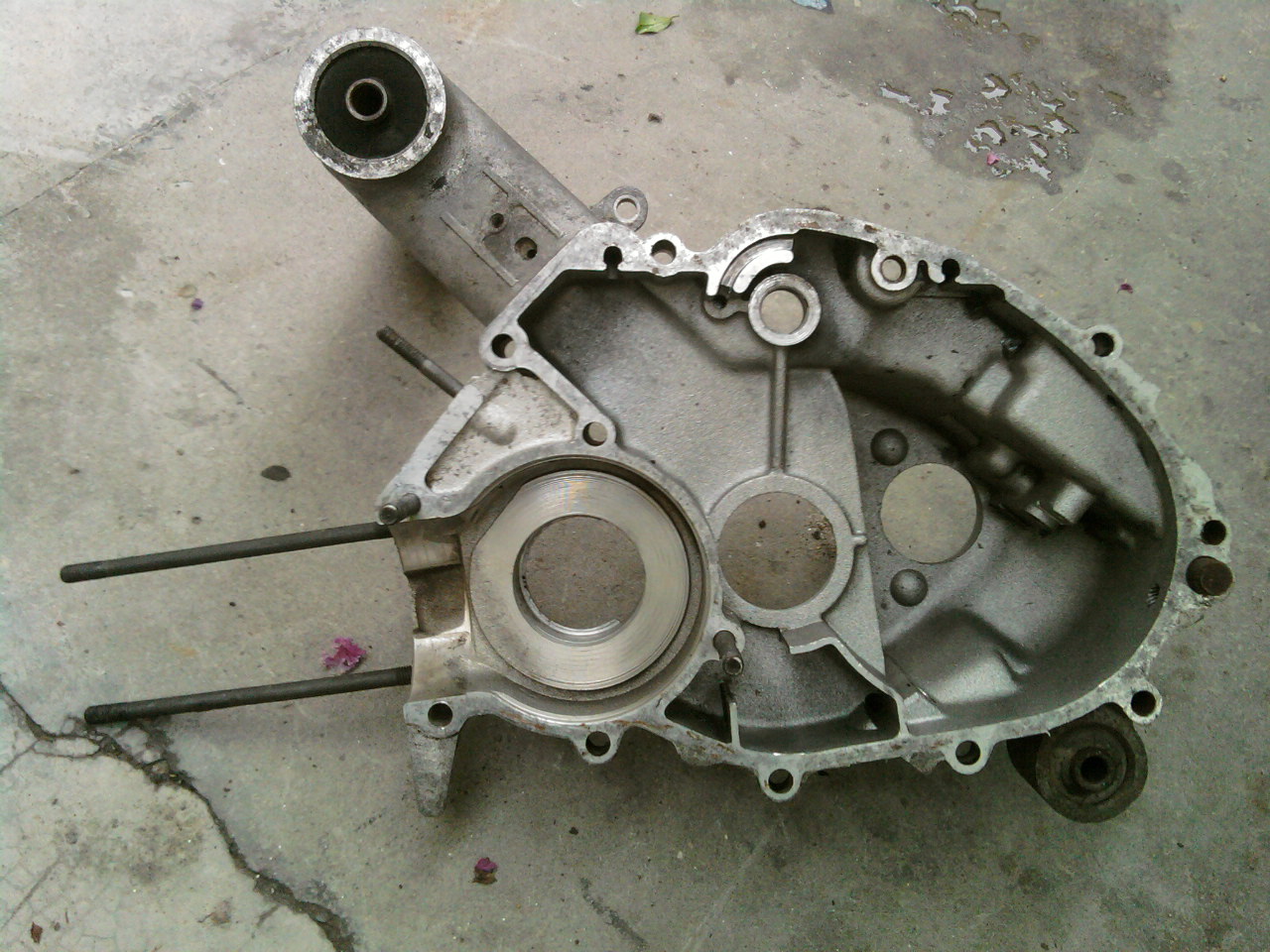

Grazie per i link, ma ormai me li ero già aggiudicati..
Prima di pagare mi sono fatto mandare altre foto e tuttosommato a parte la valvola mi sembrano in ordine, trovare dei carter con le luci integre non è facile, per farla originale è una delle cose piu importanti. Le ET3 sono quasi tutte limate e non è facile ripristinarle..
La valvola in ogni caso se il motore è usato e per fare un bel lavoro è sempre da rifare.

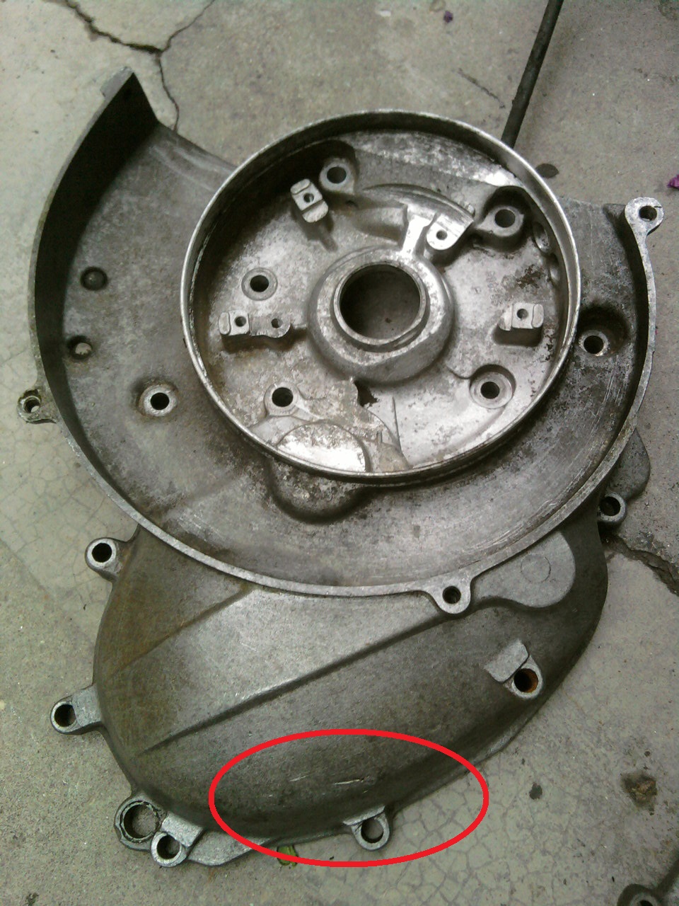

I miei dubbi sono altri, ho visto che mancano un paio di prigionieri, speriamo che il filetto sia ok , ha anche una bottarella nel basso dove ho evidenziato in rosso ed è senza cuscinetti. Chissa come li hanno tolti???
Inutile fasciarsi la testa la prossima settimana quando li avrò in mano vi saprò dire.

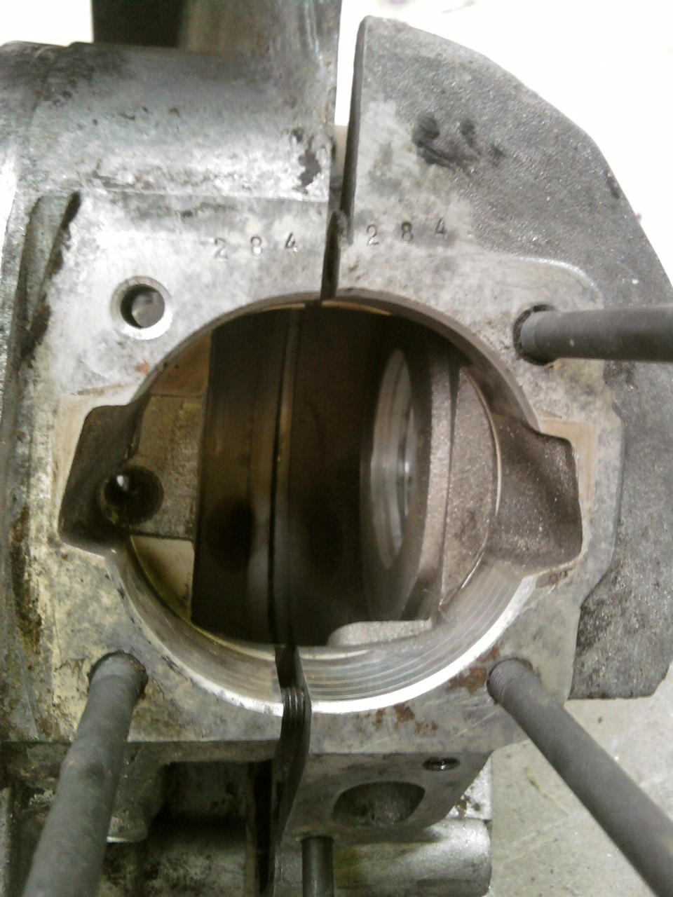

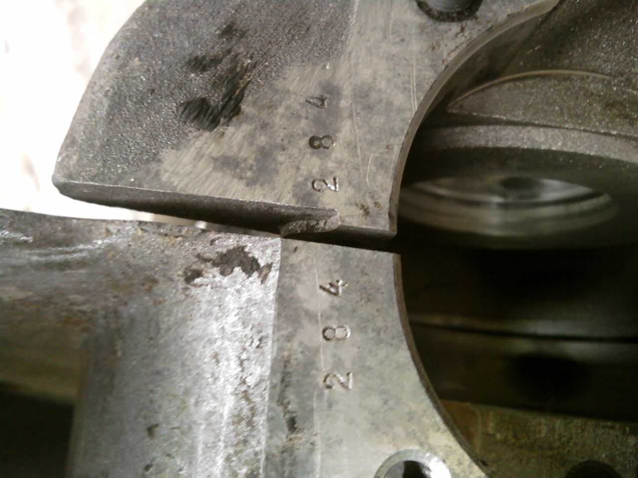

Anche il numero di serie 131XXX si avvicina abbastanza a quello della mia fine serie 144XXX
