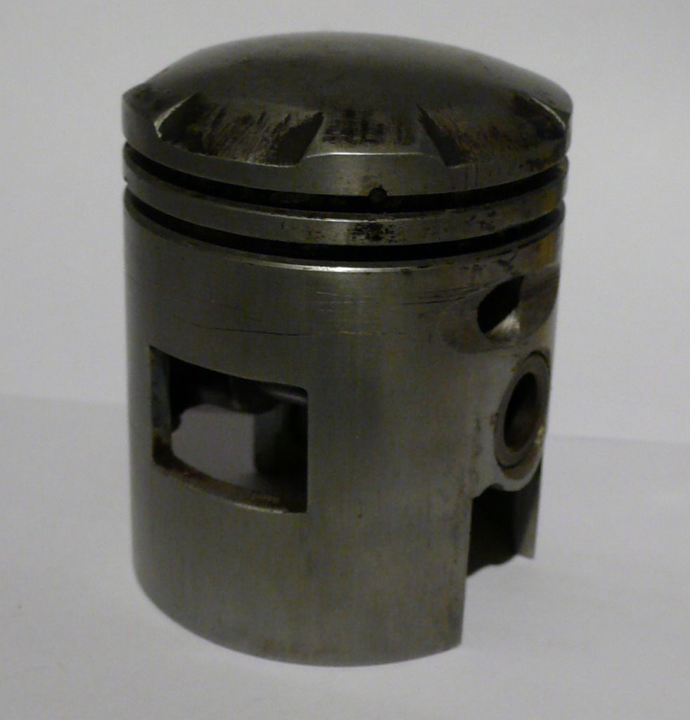

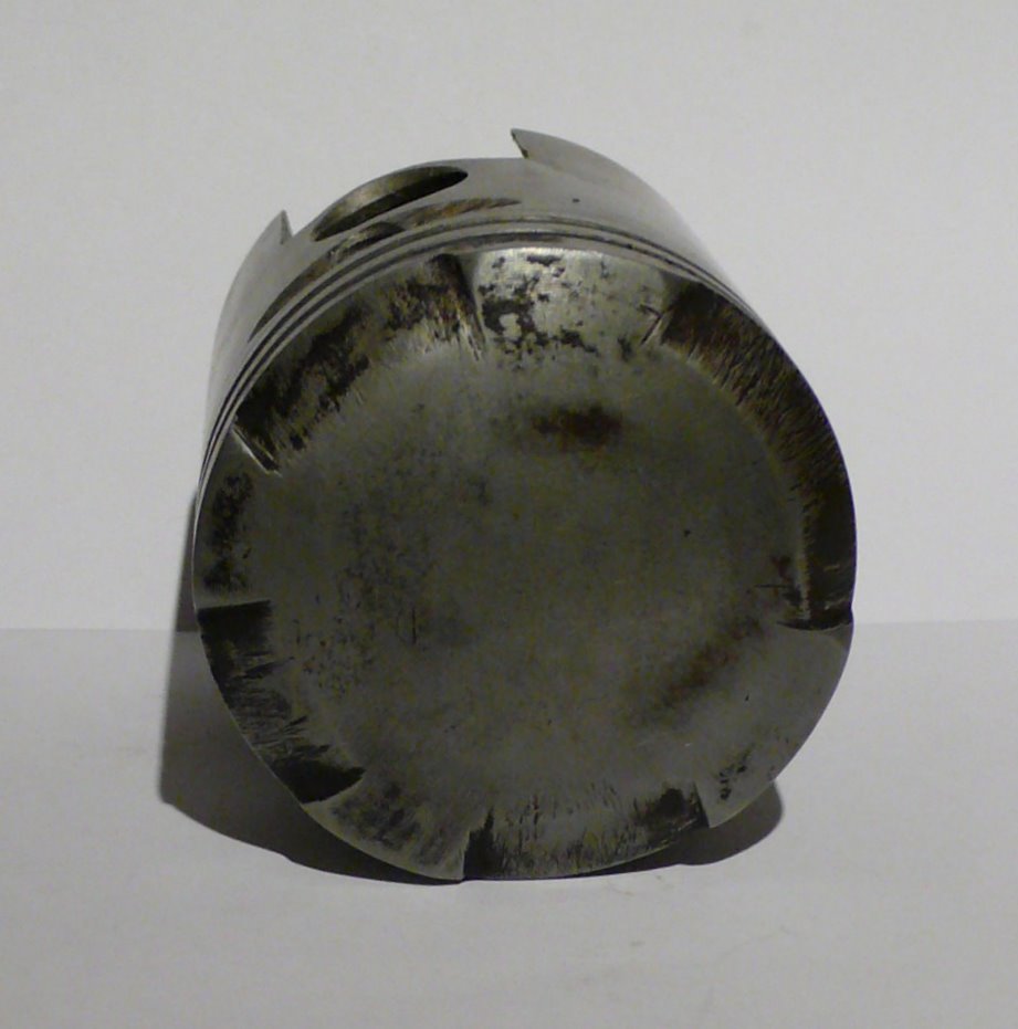

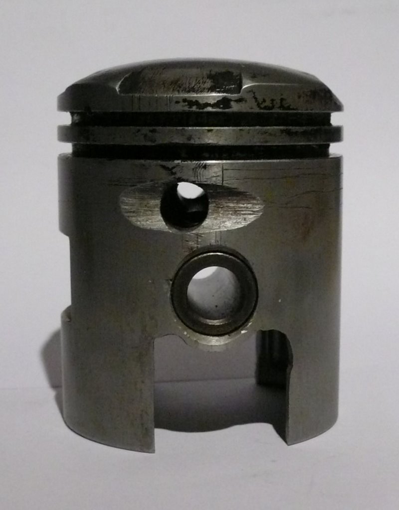

Ecco il pistone che ho trovato nel suo motore dopo una bella ripulita con dremel e paglietta verde.
Ha solo una riga, come vi sembra? Come faccio a capire se è ok e se devo cambiare le fasce?
Va pulita la sede delle fasce?
La "a" stampata dento al rombo che significa?
Il mio meccanico mi parlva di un tramento al teflon, vale la pena?
(Scusate per le mille domande..)

attento! questa pulizia meticolosa gli ha fatto direi più male che bene, misura le tolleranze col cilindro ma se ha già su un tot di km cambialo senza esitare

quoto in pieno Vespa 90
quel tipo di pulizia al pistone a tolto dei centesimi di spessore,
se lo monterai cosi oltre alle pessime prestazioni avrai un cilindro molto rumoroso causa alle eccessive tolleranze.
metti nuovo pistone e fasce.

L'ho pulito con la paglietta per lavare i piatti e il dremel in un paio dipunti sulla testa che erano di pietra, secondo voi è andato?
Ora l'ho dato al meccanico che lo porta a fargli un trattamento al teflon e fasce nuove, insieme al cilindro che è da lucidare.
Aiuto e ora che faccio?
Tony.L
benedizione possagno 2010
Città: Montebelluna
2249 Messaggi
Inserito il - 21/11/2009 : 15:16:17  Mostra Profilo  Visita l'Homepage di Tony.L  Clicca per vedere l'indirizzo MSN di Tony.L Invia a Tony.L un Messaggio Privato
se lo hai tirato col dremel solo sulla testa va bene.
Digli al meccanico che provi ugualmente il gioco tra pistone e cilindro.

Gli ho detto che per essere ok deve esserci una tolleranza di 8/100.
Come fanno a provare il gioco? Lo misurano? Secondo te controllano anche l'ovalizzazione?
Secondo lui facendo teflonare il pistone torna come nuovo.
Lo strato di teflon con il funzionamento si consuma solo nei punti in cui è in eccesso, secondo voi funziona? O è fantascienza?

Ascolta, io con 60€ ho fatto rettificare il cilindro e ho preso un pistone nuovo di 56,4.

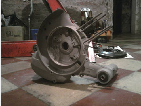

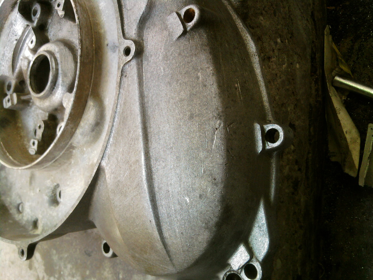

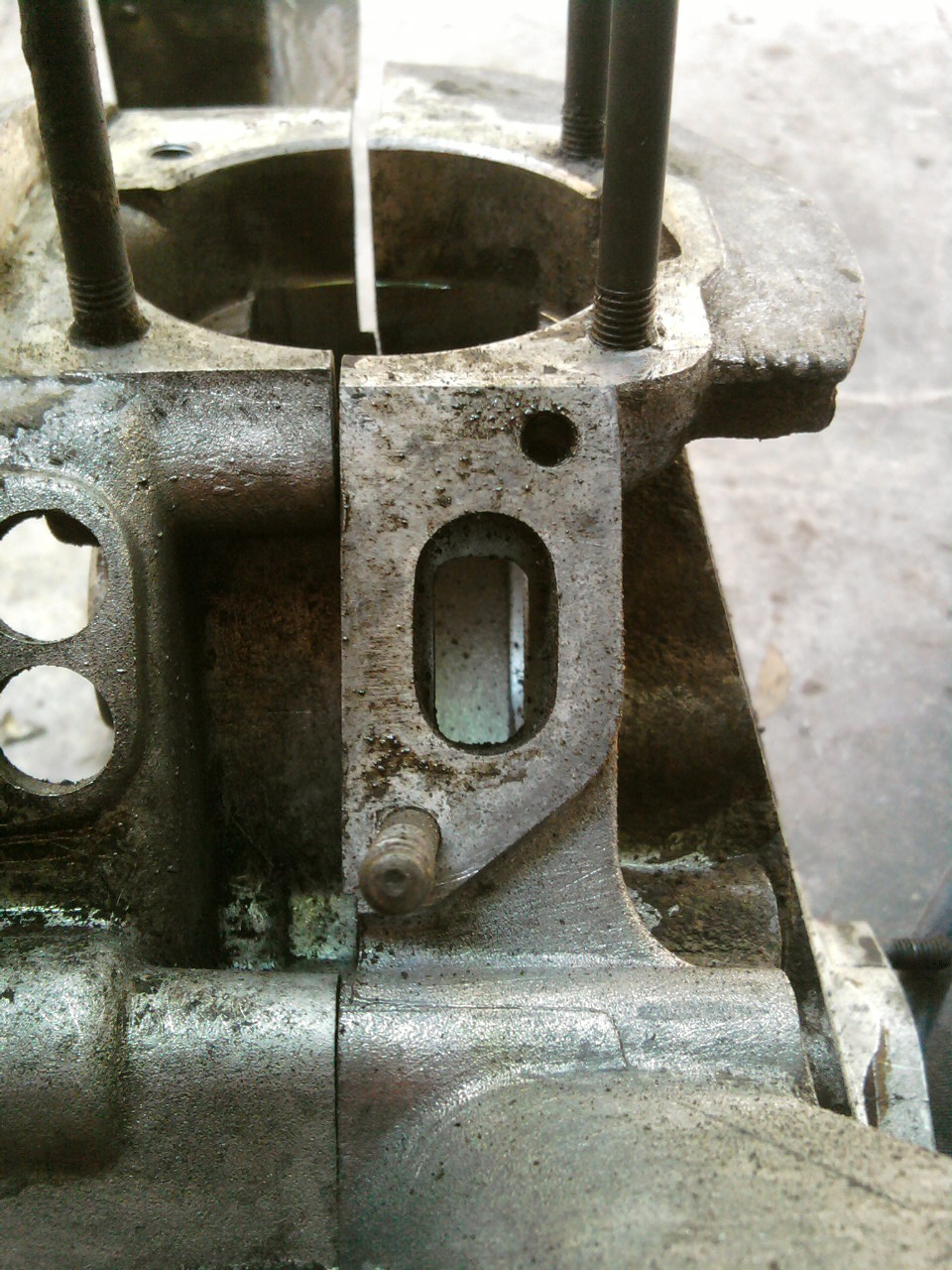

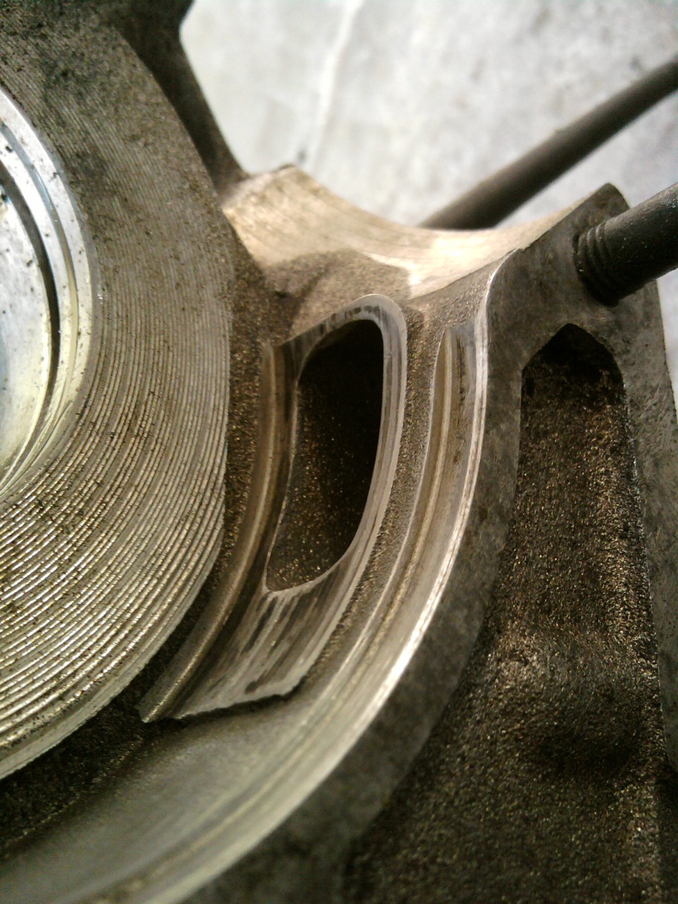

Finalmente dopo diversi mesi mi sono deciso a comprare due carter su eBay per la mia ET3 per la bellezza di 181,00.. e sono in trattativa per il volano.
Non vedo che l'ora che mi arrivi tutto.. Intanto ecco le foto che mi ha mandato per email
323,21 KB
353,1 KB
343,78 KB
306,02 KB
I carter sono stati lavati con l'idropulitrice, un bene o un male?
Come vi sembrano? Non sono male vero?
