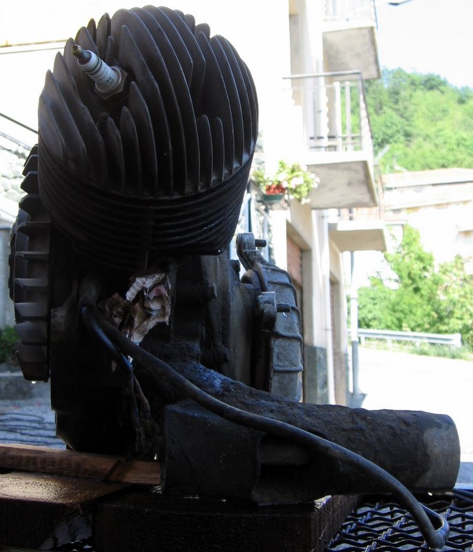

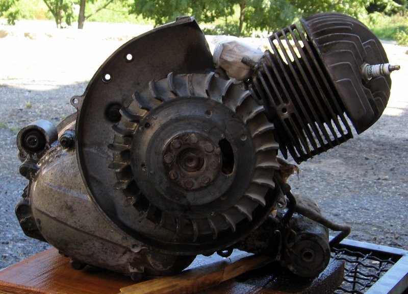

Finite le presentazioni, ecco il mio motore come presentava quest'estate durante il lavaggio con la lancia.

E' stata dura ma alla fine un po' di morchia se ne č andata.
So che non č stata una bella idea lavarlo e poi lasciarlo fermo, ma l'avevo fatto asciugare al sole.

lascia stare l'acqua...diluente nitro o benzina, magari ti aiuti con una spazzola morbida

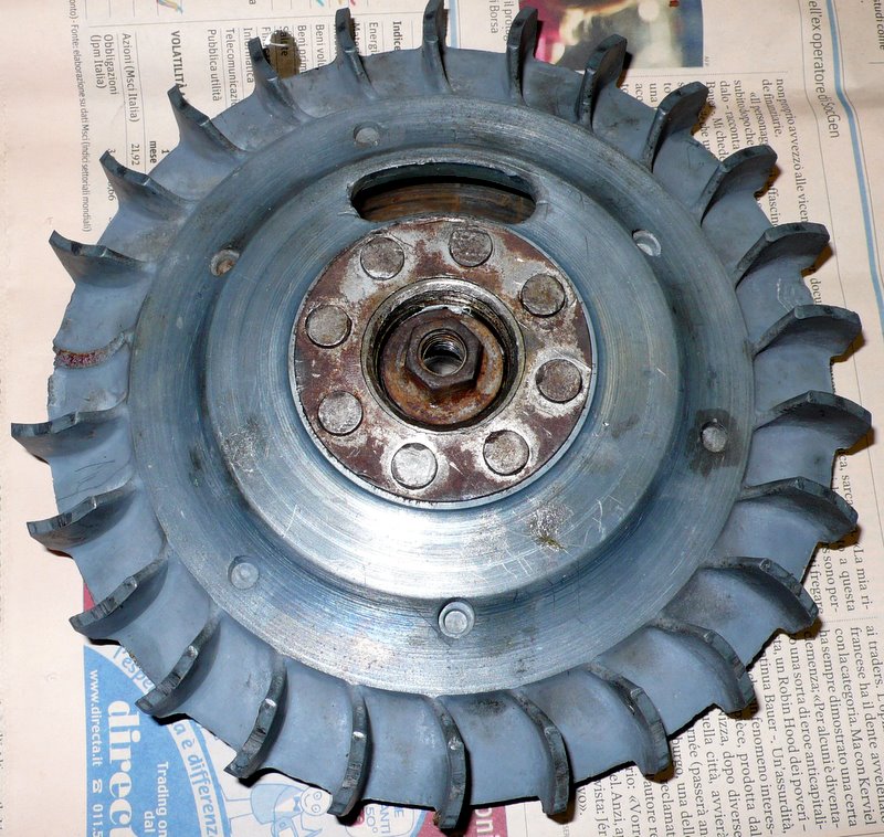

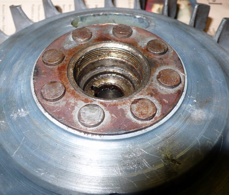

Ieri sera mi sono deciso ad aprirlo, anche perchč mi sono arrivati i due estrattori (volano e frizione).

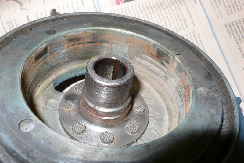

L'estrattore del volano si avvitava a fatica per colpa del filetto un po' rovinato, come posso fare a sistemare il filetto? Ci va per forza una filiera maschio 28x1?
In ogni caso l'ho smontato..

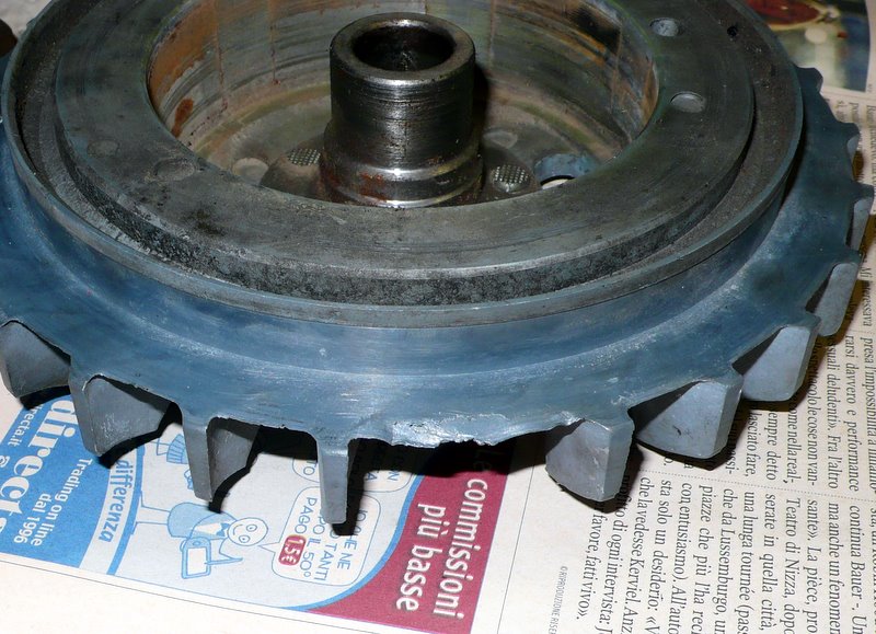

Tra l'altro il volano ha un'aletta rotta e non riporta le scritte ducati elettronica, probabilmente č stato tornito per allegerirlo, a mio papā piaceva molto trafficare sui motori (non vedo l'ora di pubblicare le foto del pistone tutto lavorato a mano che montava questo motore). Ho intenzione di cambiarlo e montarlo sul motore di riserva, comprato la scorsa settimana per 50 Euri, come ho visto l'annuncio mi sono fiondato a comprarlo. Non si trova tutti i giorni un motore per quella cifra..

Inserito il - 18/11/2009 : 12:33:45  Mostra Profilo Invia a vespa_90 un Messaggio Privato
ciao giā dalle prime foto l'avevo notato che č stato pelato al tornio quel volano, anche se non si ottiene comunque niente di buono, per portarlo a un peso "decente" bisogna alleggerirlo troppo e diventa pericoloso, piuttosto monta un albero motore con cono da 20 e vai con un volano HP o ape

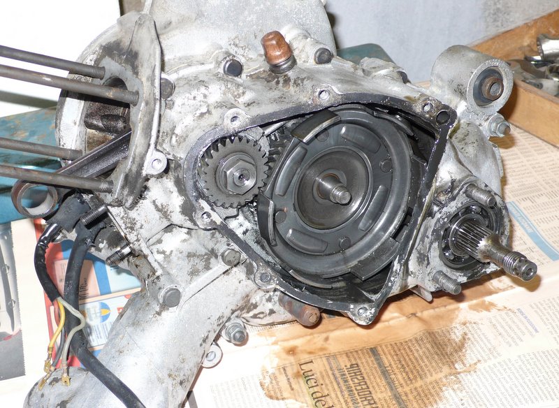

Inserito il - 18/11/2009 : 20:28:37  Mostra Profilo Invia a Bax83 un Messaggio Privato
La mia idea, siccome ho 2 motori(uno bello e uno brutto, questo č quello bello), č di rifare questo il piu originale possibile e divertirmi a modificare l'altro. Grazie per il consiglio, potrei farlo sull'altro motore, il volano dell'ape č piu leggero?

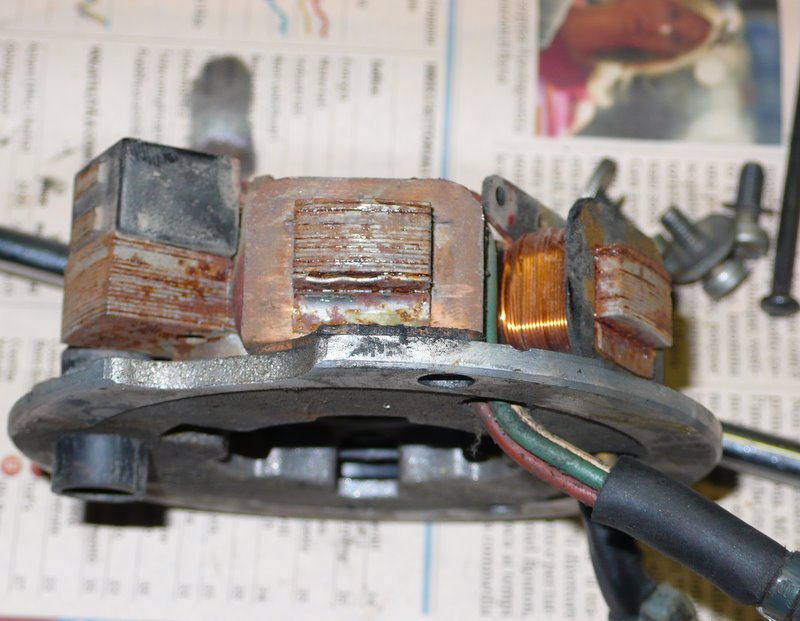

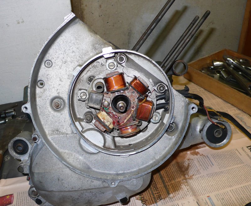

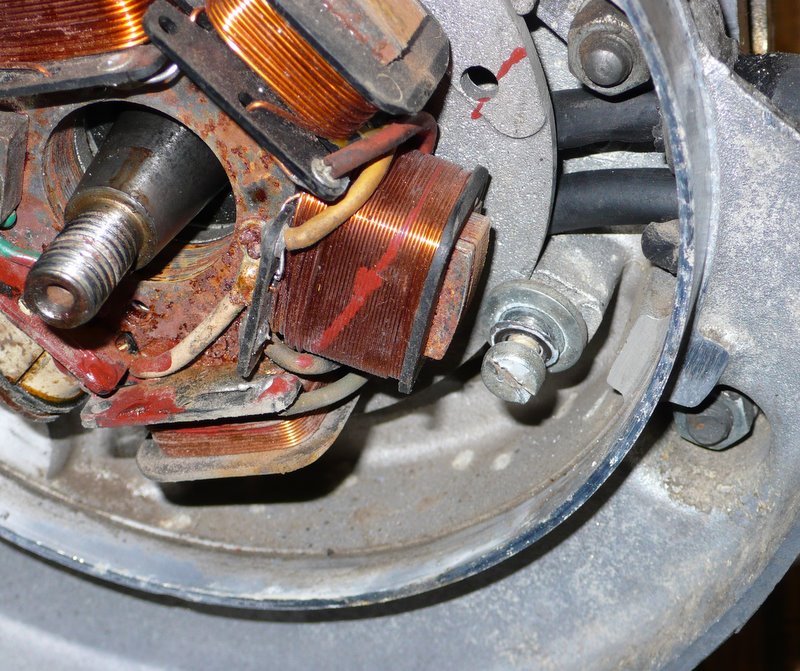

Lo statore ha un po' di ruggine e alcune alette sembrano piegate o sono cosi. Perchč dall'altro lato sono piegate uguali, posso usare la sabbiatrice per togliere la ruggine o qualche altro sistema?
168,9 KB
95,83 KB
151,24 KB

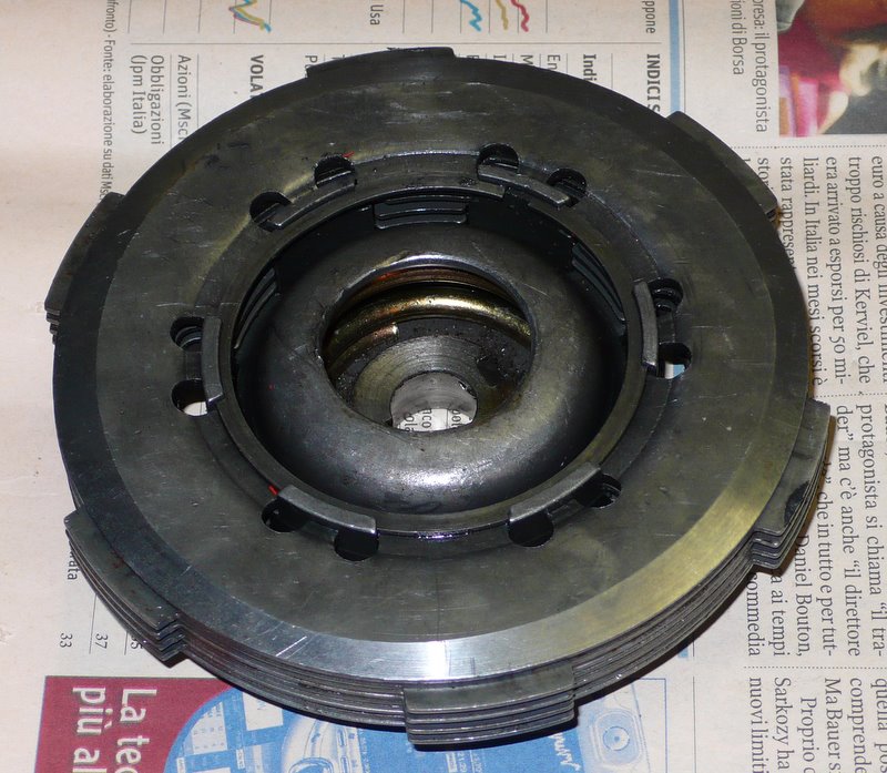

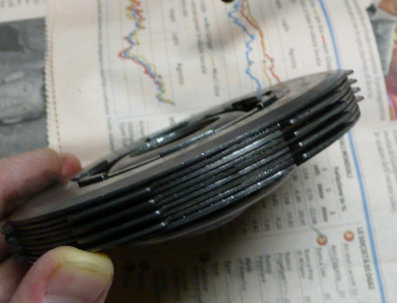

La frizione sembra originale con un disco in piu, anche lei allegerita di qualche pezzo, il carterino davanti ha qualche funzione specifica?

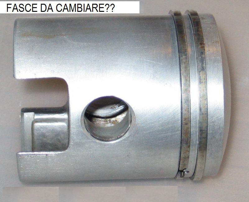

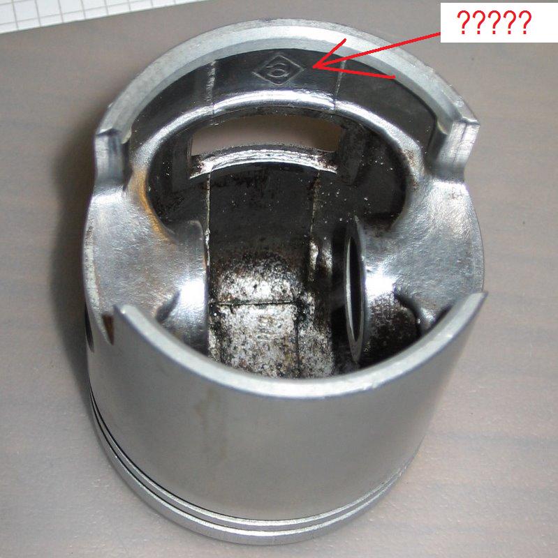

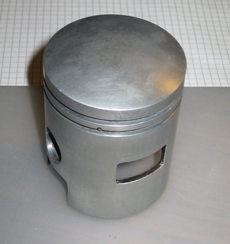

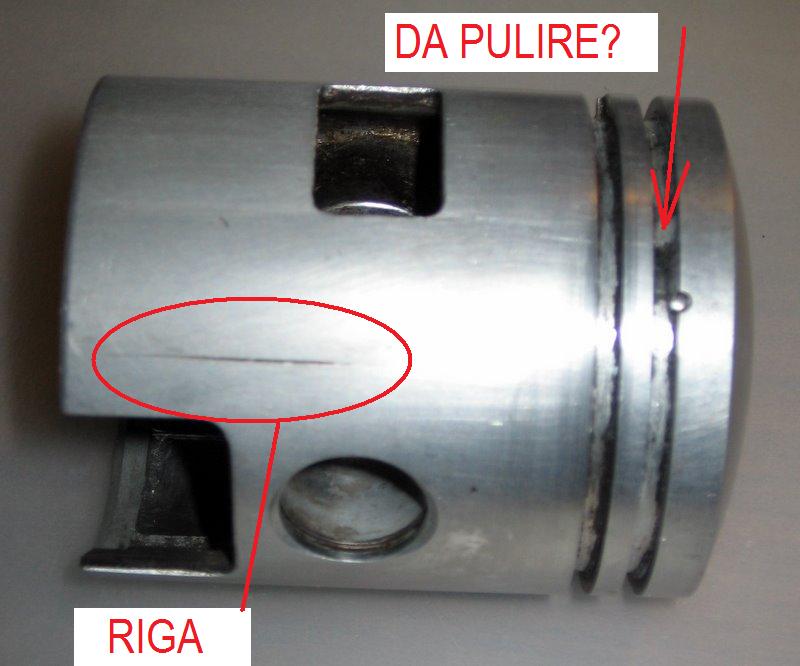

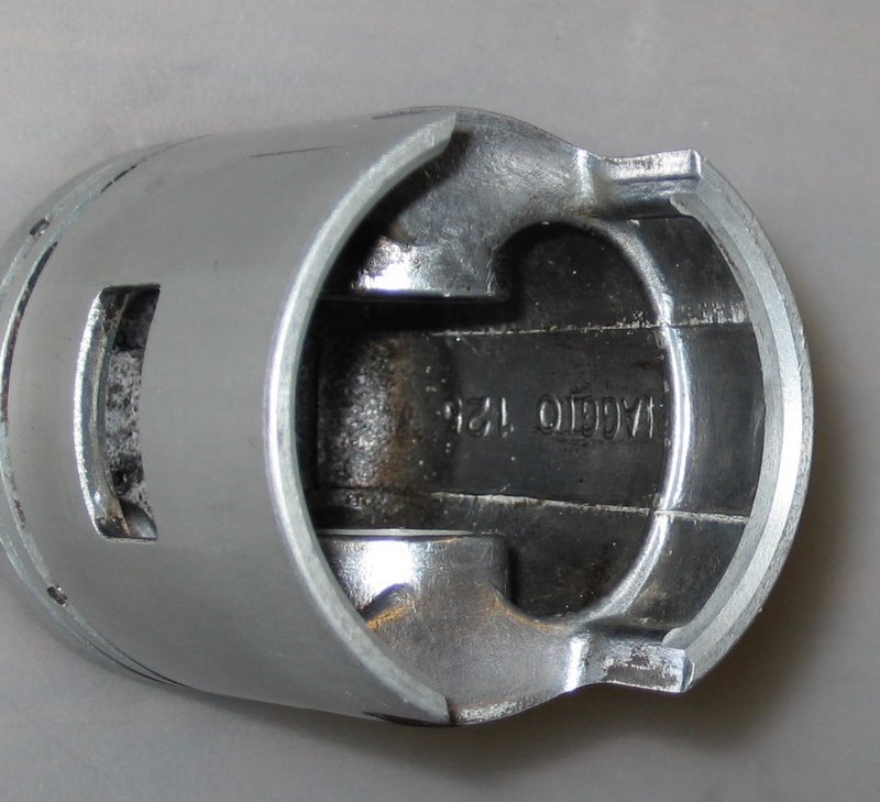

Ecco il pistone che ho trovato nel suo motore dopo una bella ripulita con dremel e paglietta verde.
Ha solo una riga, come vi sembra? Come faccio a capire se č ok e se devo cambiare le fasce?
Va pulita la sede delle fasce?
La "a" stampata dento al rombo che significa?
Il mio meccanico mi parlva di un tramento al teflon, vale la pena?
(Scusate per le mille domande..)

Inserito il - 19/11/2009 : 11:49:59  Mostra Profilo Invia a djgonz un Messaggio Privato
le fasce cambiale a prescindere... un paio di fasce nuove č sempre meglio... pulisci anche la loro sede... per quella riga, non saprei, a me non sembra tanto grave, ma aspetta il parere dei pių esperti...
Cosa poso usare per pulire la sede? Carta vetro 1000 e olio?

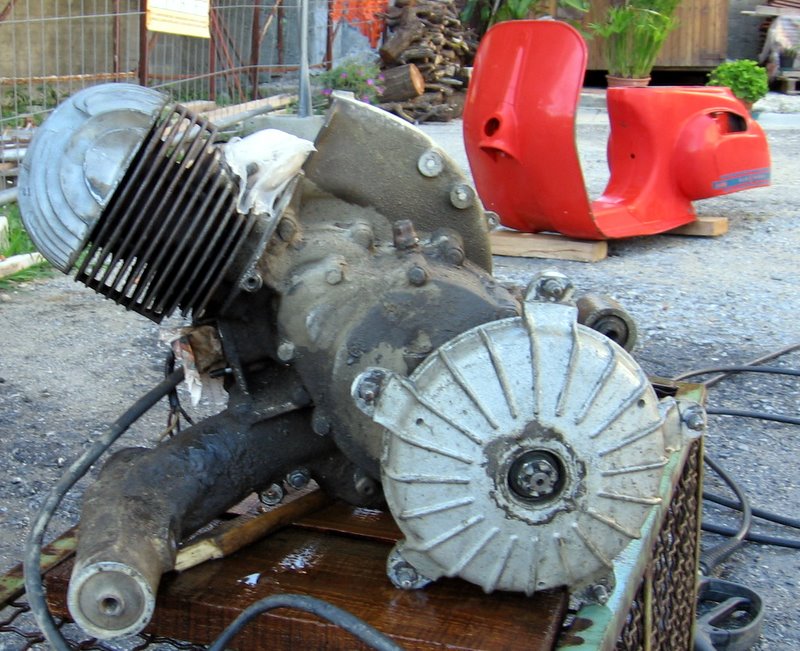

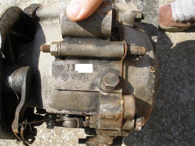

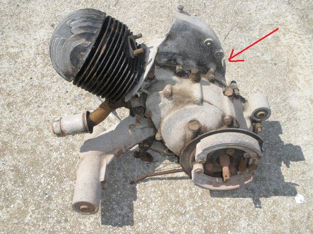

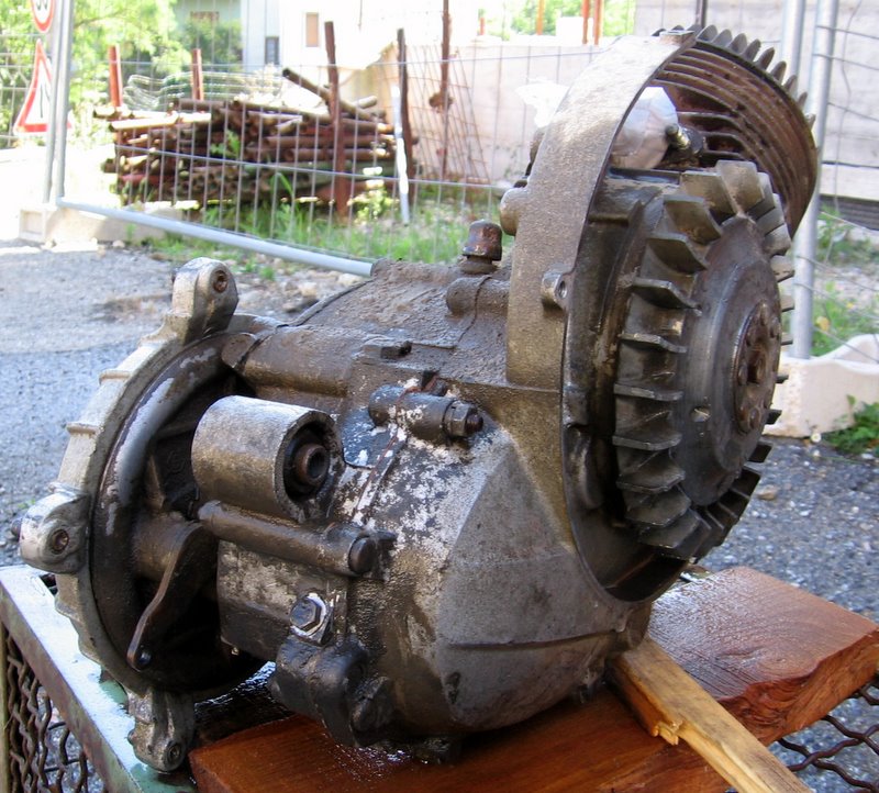

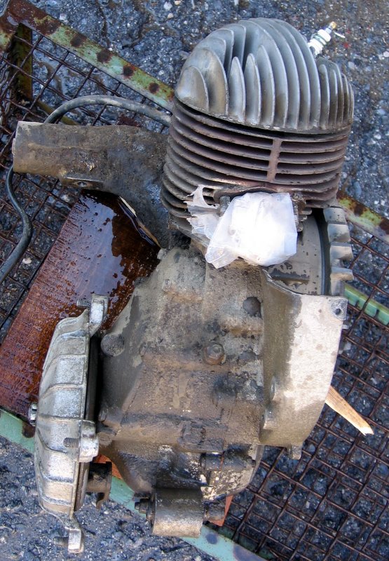

Il motore che mi ha venduto era con 2 carter rotti e tutto arruginito, questo che sto mettendo in ordine č della mia et3. Ecco le foto del motore che ho comprato x 50 Euro

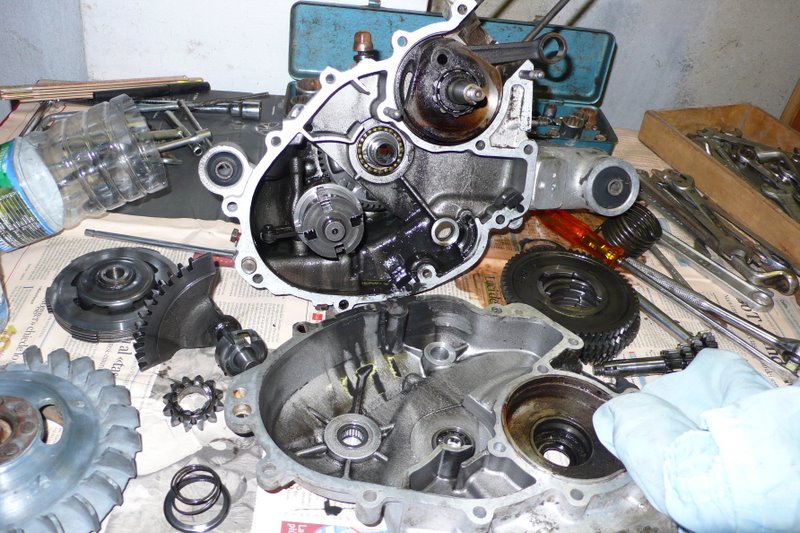

Ecco come presenta il motore prima di aprire i carter
136,48 KB
141,38 KB
152,09 KB

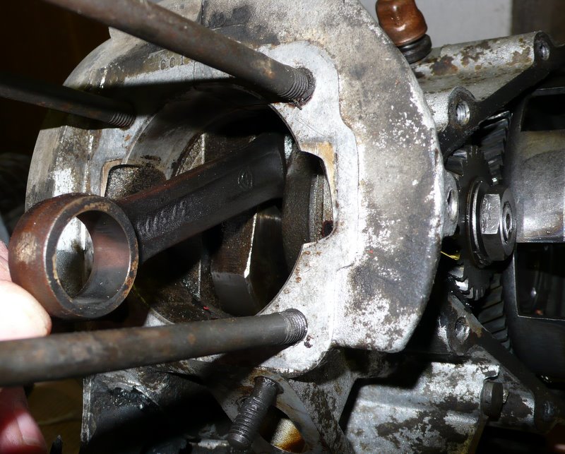

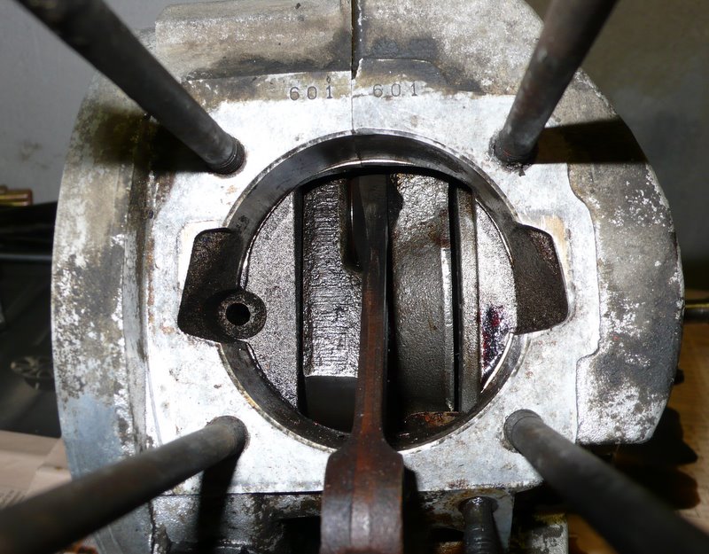

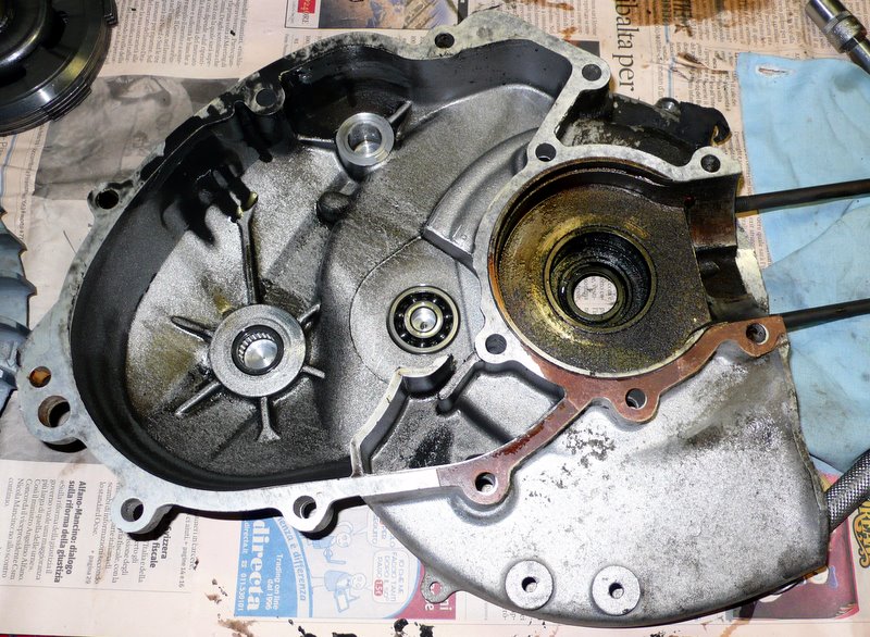

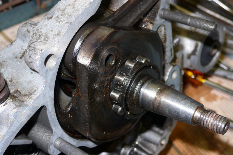

Apertura carter:
140,32 KB
168,01 KB

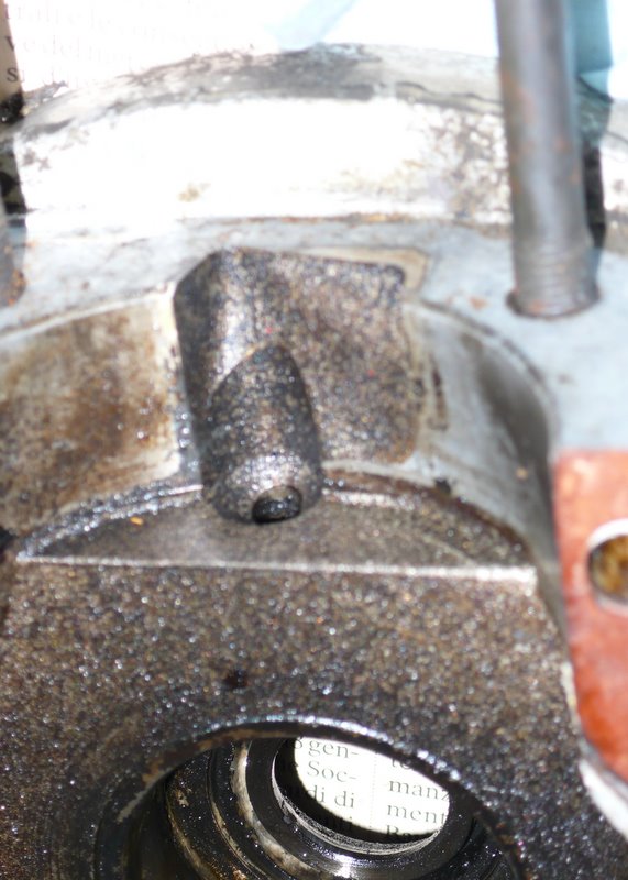

Le luci non sembra che sono state lavorate vero?

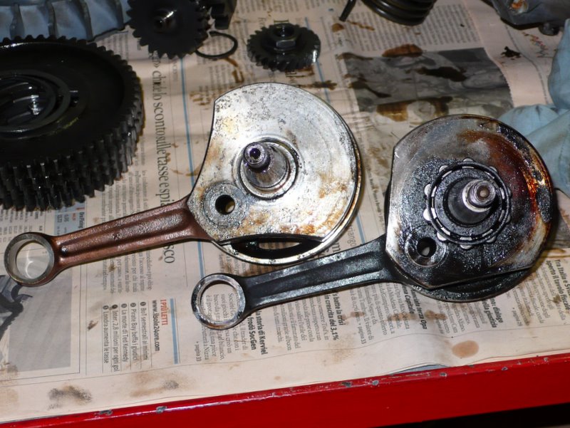

97,64 KB
160,31 KB
113,07 KB
106,53 KB
127,98 KB

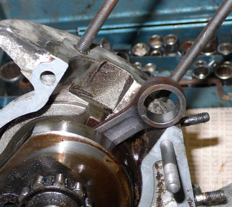

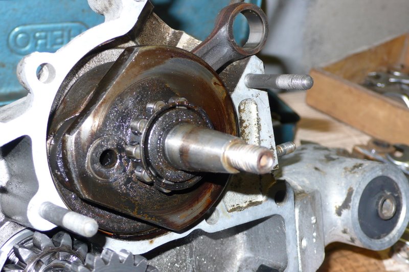

Qualcuno mi sa dire se l'albero di destra č originale?
La biella č marchiata piaggio.
Quello di sinistra ha la gabbia a rulli della biella inchiodata, ma dovrebbe essere originale Piaggio.
