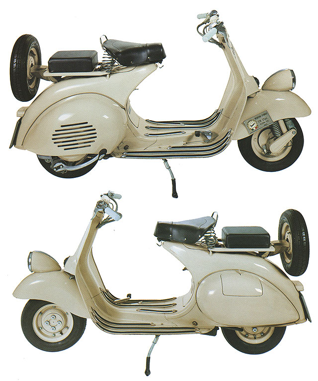

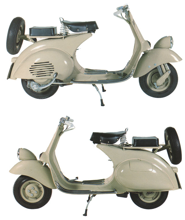

Inserito il - 14/11/2009 : 15:03:27  Mostra Profilo Invia a n/a (ex wyatt) un Messaggio Privato
no, la vm1 (ma anche la vm2) sono ancora sul vol I paolo...
Inserito il - 14/11/2009 : 15:10:52  Mostra Profilo Invia a n/a (ex wyatt) un Messaggio Privato
è prorpio quel "tappino" che dici te che non ci va... la crestina di alluminio sopra il fanale dovrebbe essere più lunga, dovrebbe arrivare quasi a sfiorare la cornice di metallo...
un'altra cosa da cui puoi (anzi, potresti) riconoscere la vm1 dalla vm2 è il fanale posteriore... qullo della vm1 è più piccolo, praticamente identico a quello della vespa u... ti metto due foto per vedere le differenze

Inserito il - 15/11/2009 : 10:57:34  Mostra Profilo Invia a n/a un Messaggio Privato
ok ho visto e hai ragione,grazie,ma il cuscino post. è diverso dal mio,quindi anche quello è da cambiare?per il resto dovrebe essere tutto suo?
Filippo.
Inserito il - 15/11/2009 : 11:48:35  Mostra Profilo Invia a n/a (ex wyatt) un Messaggio Privato
beh, se verrà usato spesso ti consiglio di tenere quello cisto che mi sembra un po' più comodo ... se è solamente di figura mettici quello quadrato... per il resto, per quello che si può vedere dalle foto, direi che è tutta roba sua...
