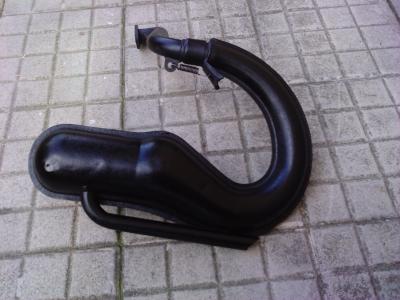

ragazzi scusate se vado un attimo fuori tema... che differenza c'è tra una PROMA a becco corto e quella a becco lungo? qual'è la migliore tra le due? quale la più vecchia? grazie mille!

La differenza esterna tra le due marmitte è che la proma "normale" diciamo hai il becco lungo mentre l'altra è una proma uguale con l'unica differenza che il beccuccio è tagliato. A livello di sound e prestazioni nessuno ne sa qualcosa?

Inserito il - 12/11/2009 : 13:45:00  Mostra Profilo  Clicca per vedere l'indirizzo MSN di rokito Invia a rokito un Messaggio Privato
esatto, quoto stevespa, questa è la beccuccio lungo (cioè la proma classica e forse anche meno vecchia di quella becco corto, la quale penso che sia una delle prime)

Inserito il - 12/11/2009 : 18:20:33  Mostra Profilo Invia a vespa_90 un Messaggio Privato
20,94 KB
purtroppo non ho trovato la foto per quella con il becco corto...
ora sapete riconoscerle e dirci le differenze principali? thanksss!
questa è una polini, se non una RMS
non è una proma

Inserito il - 12/11/2009 : 19:07:50  Mostra Profilo Invia a Stefano Fi un Messaggio Privato
vero la proma ha un specie di s in rilievo sulla pancia
beccuccio corto secondo me è una proma polymer a cui è stato asportato il silenziatore
la proma classica ha il beccuccio lungo

Inserito il - 12/11/2009 : 19:25:39  Mostra Profilo Invia a stefano94 un Messaggio Privato
Secondo me è una proma con il tubetto marcio, che è stato tagliato perchè andava a pezzi.
