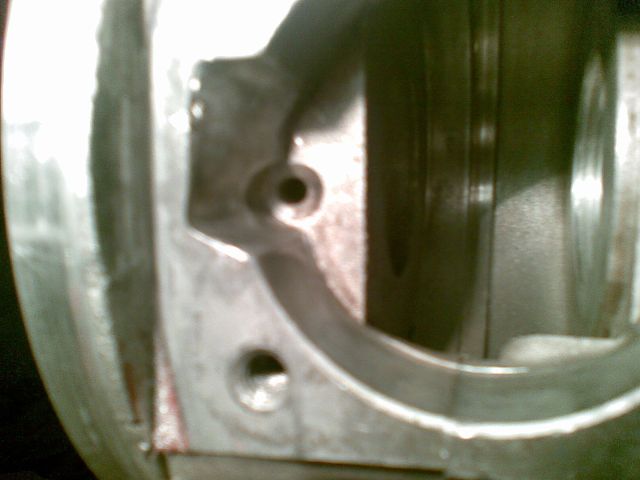

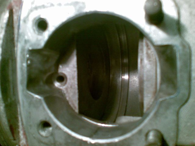

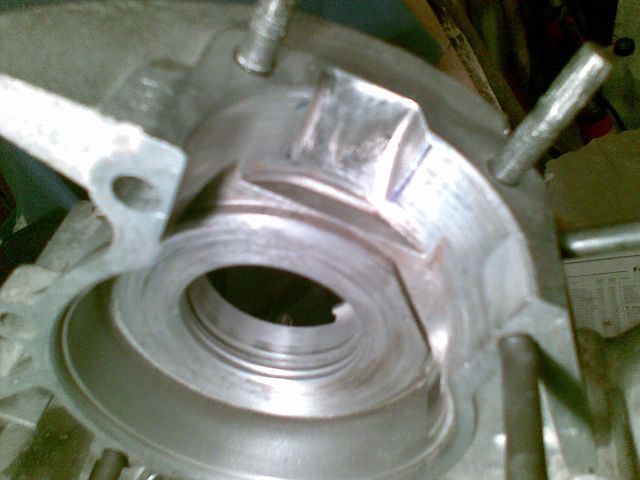

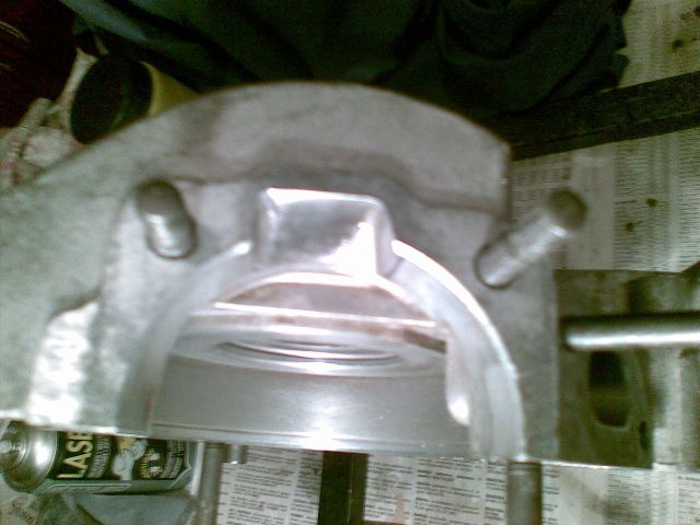

ecco i travasi finiti!!
43,26 KB
45,97 KB
34,07 KB
38 KB
Vanno bene?
Adesso mi manca di raccordare la valvola..ma mi sta venendo un pņ difficile perchč non trovo pił la guarnizione polini...
consigli su come prendere la forma perfetta del collettore?

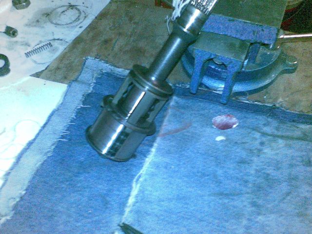

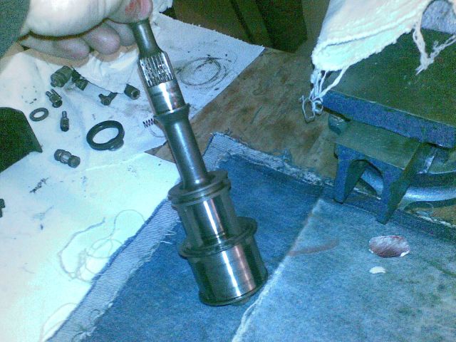

qualche consiglio su come inserire la nuova crocera?
zazą91
motore
Cittą: roma
1993 Messaggi
Inserito il - 18/12/2009 : 18:12:48  Mostra Profilo Invia a zazą91 un Messaggio Privato
se ancora non hai sfilato la vecchia crociera la cosa pił semplice da fare č usare un'altra crocera per sfilare la vecchia,infilandola al contrario, e da dove sfili quella vecchia infili la nuova...e pił facile a farsi che a dirsi
invece se hai gią sfilato la crocera opure non ne hai una terza infili le palline con la molla e le blocchi con 2 pesłzzi di matita fissati con l'elastico e infili con molta pazeinza la nuova crociera spingendo via le matite...questo invece di metodo č una rottura(almeno per me) ci ho messo un sacco per riuscire a infilare la crociera e ho anche perso una pallettainfatti ti consiglio di eseguira il tutto magari con uno straccio attorno all'albero del cambio, cosģ se ti schizza via una palletta la recuperi nello straccio...

si, la crociera l'ho gią tolta. Sapevo anche io del metodo della crociera di riserva ma non sono riuscito a trovarne una.
Non ho ben capito cosa sarebbero questi due pesłzzi di matita fissati con l'elastico...
zazą91
motore
Cittą: roma
1993 Messaggi
Inserito il - 18/12/2009 : 21:34:44  Mostra Profilo Invia a zazą91 un Messaggio Privato
con le matite vai a bloccare la molla con le palline nella loro sede, e con l'elastico tieni ferme le matite
Don't Stop Believing

Poi chiedo gentilmente..qualcuno mi suggerisce come e con che criterio devo smussare gli spigoli del cilindro?
I prigionieri devo montarli con del frenafiletti?
antospecial
Cittą: roma
1007 Messaggi
Inserito il - 19/12/2009 : 20:11:46  Mostra Profilo  Clicca per vedere l'indirizzo MSN di antospecial Invia a antospecial un Messaggio Privato
niente frenafilettti e per gli spigoli devi smussarli, quindi devono essere rotondeggianti certo non devi scavare tanto da bucare la canna e cambiare le fasature drasticamente ma ricorda che se le smussi le fasce ti ringrazieranno! smussa pure la finestra del pistone e quella allargala!

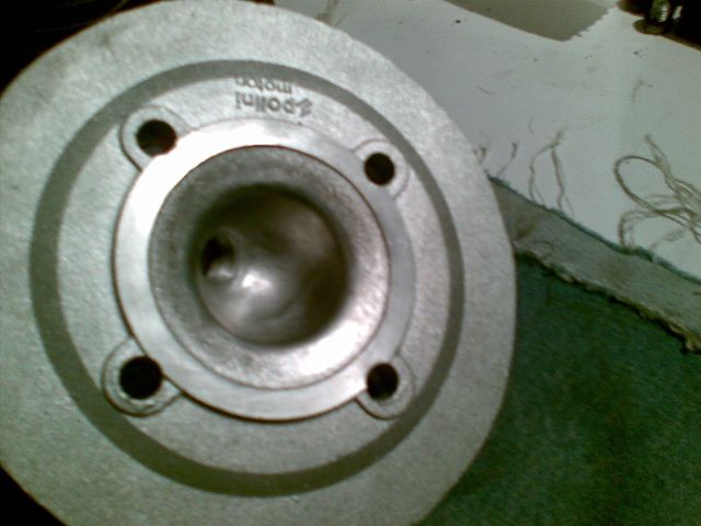

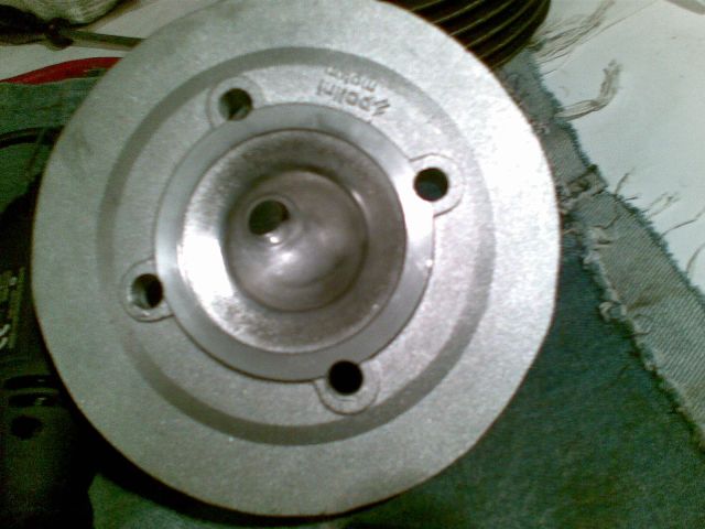

Lucidatura testa:
41,13 KB
46,12 KB

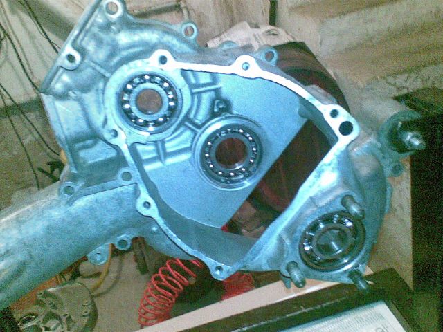

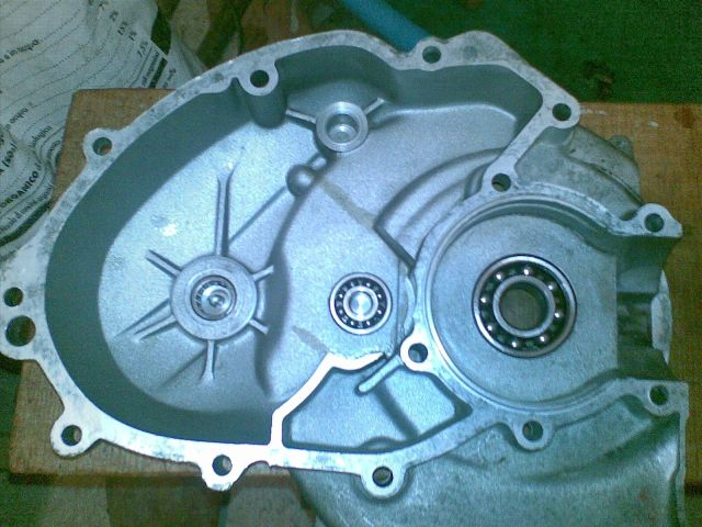

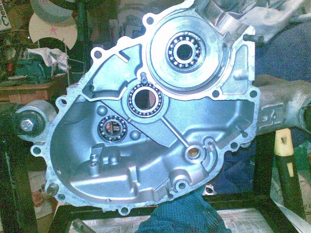

Sostituiti cuscinetti:
87,55 KB
65,96 KB
76,73 KB
Cambiata la crocera..mettendo una FELINO by DRT:
70,08 KB
69,22 KB
