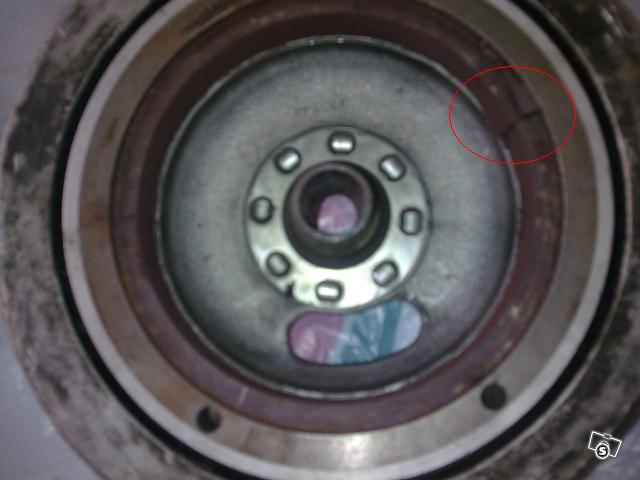

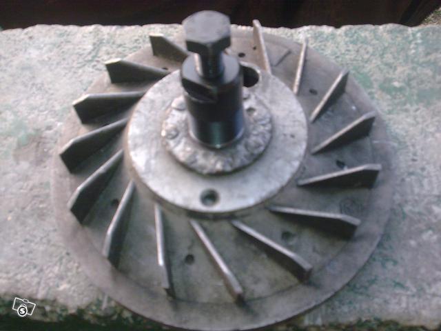

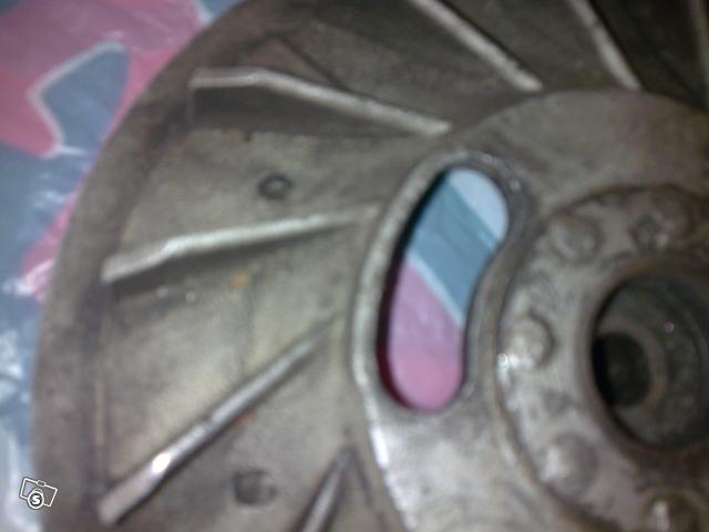

ragazzi..secondo vuoi è buono sto volano?
37,53 KB
25,78 KB
32,39 KB
è normale che ha la filettatura?
antospecial
1007 Messaggi
Inserito il - 11/12/2009 : 23:58:16  Mostra Profilo  Clicca per vedere l'indirizzo MSN di antospecial Invia a antospecial un Messaggio Privato
certo, è quello da 1,6kg 4 serie migliorata!

sisi..lo so. ma volevo sapere se è normale che ha la filettatura visto che normalmente non dovrebbe avercela. E poi sembra siano state fatte delle saldature...

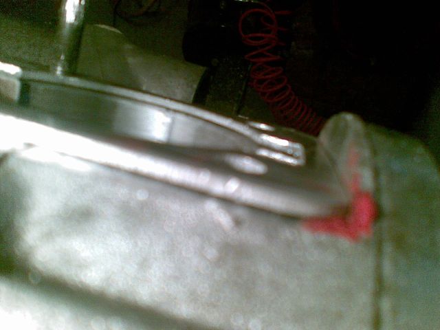

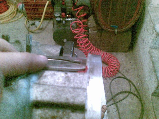

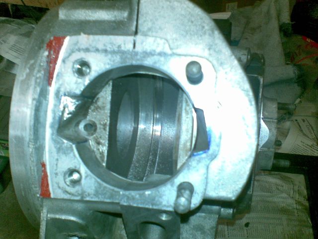

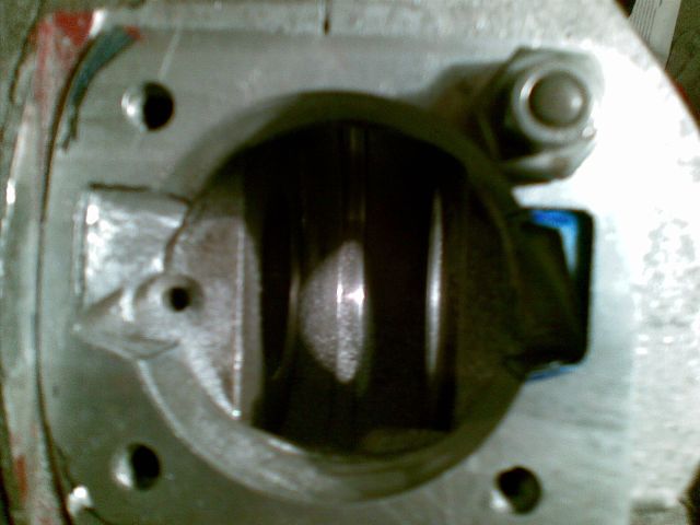

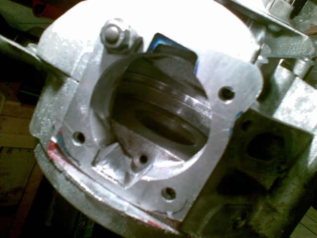

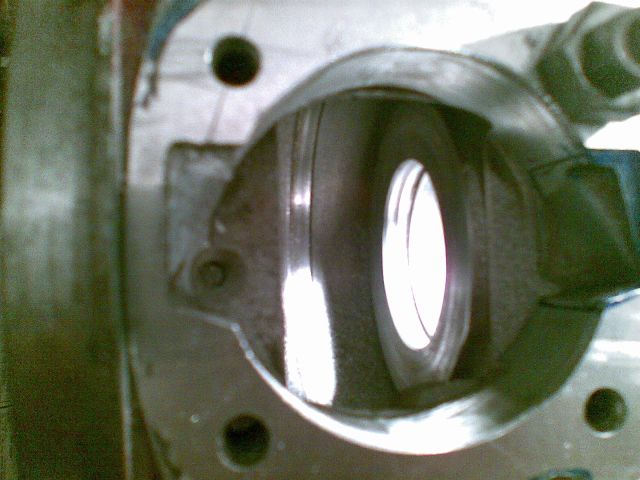

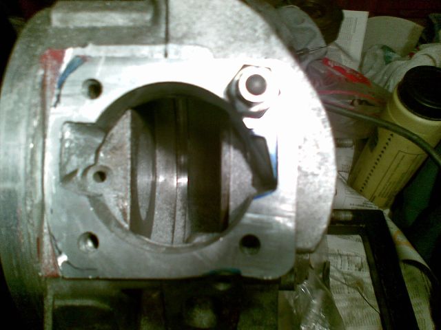

sono andato a ritirare il carter..e gli ho subito montato i nuovi silent block.
Ho cominciato ad adattare la basetta. l'ho dovuta limare di lato perchè strusciava nella chiocciola del volano e vicino alla valvola perchè il collettore la teneva sollevata. Adesso mi è rimasto di fare l'ultimo adattamento.
51,4 KB
La parte in rosso è sopraelevata di qualche mm e quindi o spiano a lima o taglio la basetta
37,72 KB
69,25 KB

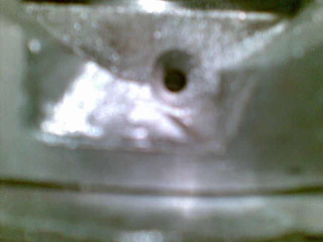

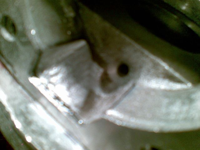

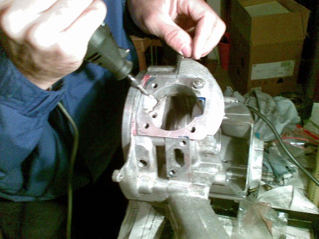

Ho capito che raccordare i travasi non è così facile come prevedevo..spero di non fare casini.
Quale devo usare per scavare?
56,25 KB
Per il volano lo prendo o è da buttare?
Inserito il - 13/12/2009 : 16:14:37  Mostra Profilo Invia a vespa_90 un Messaggio Privato
usa la prima in alto a sinistra

Inserito il - 13/12/2009 : 16:57:43  Mostra Profilo  Clicca per vedere l'indirizzo MSN di tesko Invia a tesko un Messaggio Privato
wow così piccola dovrò avere molta mano ferma!

io ho usato i rotolini di carta vetrata puoi usare anche quelli pero ne dovrai cambiare un po tipo 5/6
il volano prendilo, è normale che sia filettato!
Inserito il - 13/12/2009 : 20:22:21  Mostra Profilo Invia a vespa_90 un Messaggio Privato
attento, se usi punte grosse non riesci a fare i travasi belli spigolosi e precisi

Inserito il - 13/12/2009 : 20:33:42  Mostra Profilo Invia a BRUNOET3 un Messaggio Privato
si ma con quella piccola finirai nel 2000 e mai!!!
prendile su ebay a 8 euro l'una!frese con stelo da 6 mm al carburo di tungsteno!
ci ho fatto decine e decine di carter con quelle frese,e tagliano una cifra!
poi rifinisci e liscia con i rotolini abrasivi!
ricorda,con la fresa arriva a 1 mm dalla forma/dimensione finale del travaso finito!

Il volano lo prendo e bon..ha una piccola spaccatura ma non credo possa creare problemi..

giuntura calamita...nulla di strano o fuori norma!

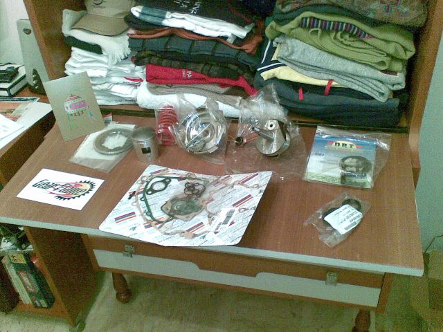

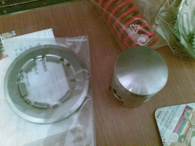

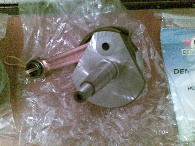

allora...babbo natale quest'anno da me è passato in anticipo!!!
81,22 KB
77,4 KB
55,36 KB
72,17 KB
67,76 KB
60,46 KB
ED ECCO LA CHICCA...
33,96 KB
53,85 KB

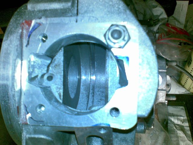

Mentre babbo natale mi lasciava sti regali..io ero in garage con mio padre...
57,81 KB
44,58 KB
54,88 KB
36,9 KB
34,64 KB
35,54 KB
42,75 KB
47,8 KB
Come è venuto? lo devo ancora rifinire..accetto consigli e critiche.
