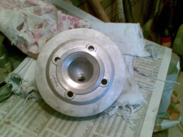

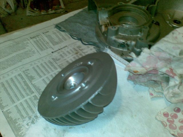

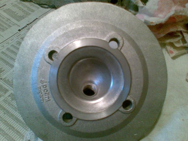

  Mentre il carter lato frizione è in rettifica e aspetto la basetta ho cominciato a lucidare la testa:
    53,2 KB
    48,68 KB
    49,38 KB
  consigli per migliorarla? |
                 antospecial
                 1007 Messaggi  |
                       Inserito il - 11/12/2009 :  10:48:21
                       acido solforico delle batterie, attento a non esagerare spazzola di acciaio su dremel carta vetrata 600 en infine pasta abrasiva ti ci puoi specchiare dopo! |
                Città: Costermano
                 4178 Messaggi  |
                       Inserito il - 11/12/2009 :  14:57:16
                      |  portala in rettifica e falla spianare di 4 decimi |
                 tesko
                Prov.: Siracusa
                Città: Rosolini
                 1740 Messaggi  |
                       Inserito il - 11/12/2009 :  15:03:09
  non è troppo aggressivo questo procedimento?
  x acvespadc: Misurerò lo squish e in seguito spianerò..anche se in rettifica mi hanno detto che la testa delle vespe è molto delicata e non andrebbe toccata  |

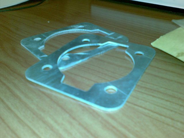

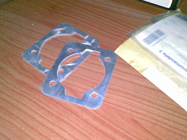

                       ah dimenticavo: oggi è arrivata la basetta da 2mm

                      |  bah in rettifica sicuramente ti hanno detto una balla,io le ho sempre spianate le teste vespa |
                 antospecial
                 1007 Messaggi  |
                       Inserito il - 11/12/2009 :  15:14:37
                      |  ma che aggressivo, devi solo mettere una vecchia candela nel foro e poi inizi a lavorare senza esagerare con l'acido, compri quello al 30% ti metti i quanti in gomma,, e immergendo un dito nell'acido lo passi sulla testa e poi lo togli con la carta e cosi via per un poi, poi la sciacqui e inizi a lavorare con dremel carta abrasiva e pasta abrasiva e poi la spiani! |
                 tesko
                Prov.: Siracusa
                Città: Rosolini
                 1740 Messaggi  |
                       Inserito il - 11/12/2009 :  15:27:35
                       grazie a entrambi, vedrò il fattibile.
