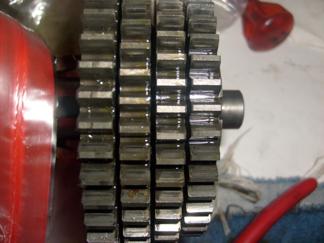

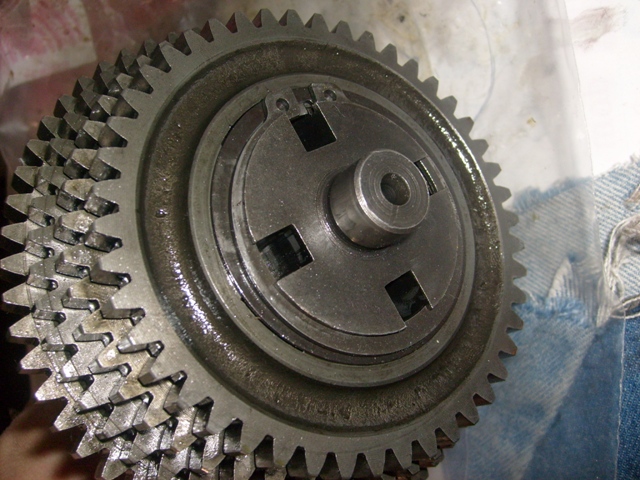

Ma dando il precarico...gli spessori non serviranno a niente no?
Mettendo l'albero cambio e il quadruplo nel carter lato volano, i denti devono combaciare perfettamente o (ad es) quelli del cambio più alti e quelli del quadruplo più bassi?
E poi ho mischiato tutti gli ingranaggi...e non mi ricordo come erano messi...adesso il cambio è montato così e ha poco gioco...

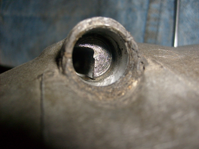

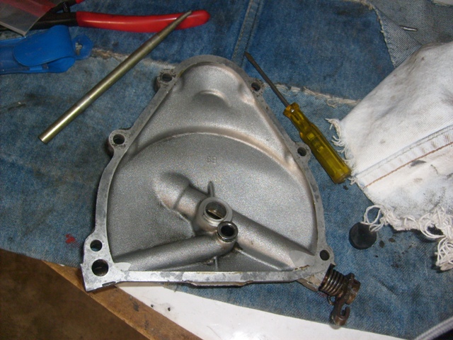

Poi, ritornando al discorso OR nel carterino frizione...sono arrivato qui: ho sganciato la molla e tolto la spina..e adesso?
205,34 KB
Questo è quello che si vede togliendo il tappo in gomma:
165,54 KB
e questo è il carterino, tutto chiuso dentro e quindi senza cuscinetti a rullini..

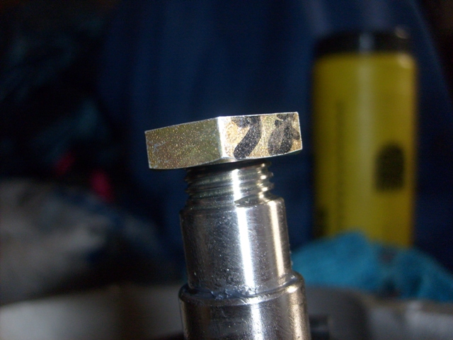

Ho un altro problema..il dado pignone non ne vuole sapere di entrare nella filettatura..cioè avvita solo all'inizio e basta! Posso forzare?

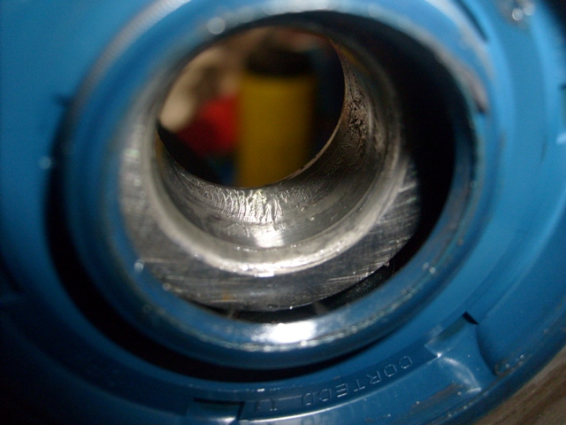

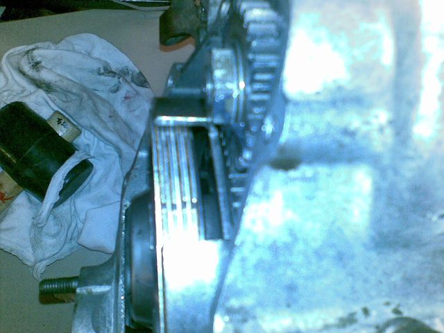

E un altro problema ancora...ho cercato di chiudere i carter con solo l'albero montato ma non ci sono riuscito perchè il cono lato pignone fatica a entrare nel cuscinetto..come faccio?
Ecco una foto dove si capisce fino a che punto il cono entra nel cuscinetto...
170,26 KB
ah! Dimenticavo! Grazie, grazie, grazie a tutti!!

per il carterino:aqdesso tira!

per il dado:non ti preoccupare,forza che non succede nulla!(ammesso che sia imboccato correttamente)
per il cuscinetto in fase di chiusura:non ti preoccupare,può capitare di far fatica a chiudere i carter,se vuoi un consiglio lucida il diametro dell'albero dove entra nel cuscinetto fino a farlo entrare libero a mano!ad interferenza zero!
io i miei alberi li mentavo tutti a mano senza nemmeno forzare!
bestemmi di meno e non sei costretto a prendere a martellate carter e cuscinetti!

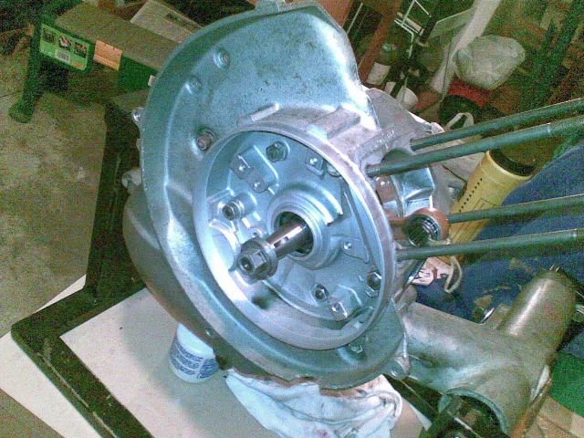

Finalmente aggiorno dicendovi che..HO CHIUSO I CARTER!!
Ho chiuso il tutto con la guarnizione e il sigillante trasparente.

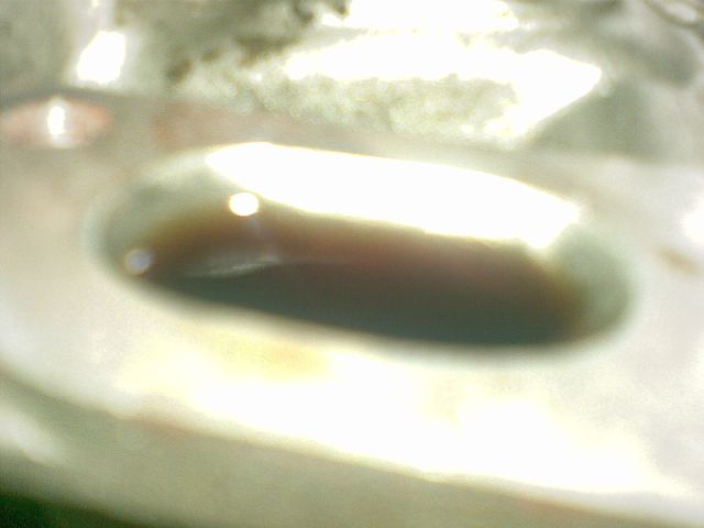

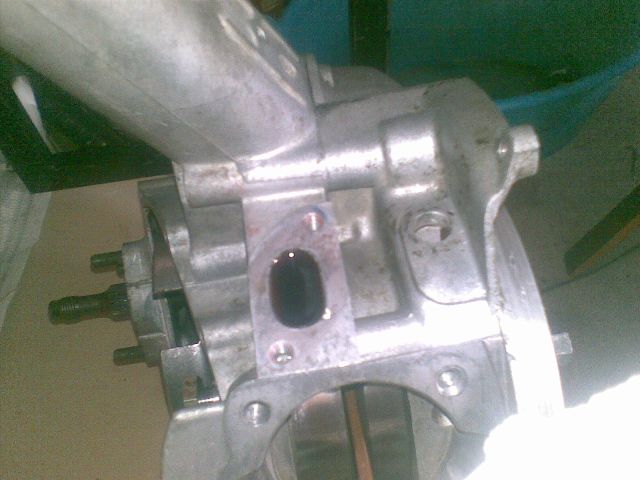

Prima di chiuderli definitivamente ho fatto la prova dell'olio:
43,53 KB
Dopo 10 minuti:
26,22 KB
Secondo voi va bene o non è buona?? Comunque ormai ho chiuso tutto:

Il dado del pignone è avvitato abbastanza? è tirato praticamente al massimo. Il lato del pignone più sporgente l'ho messo verso il carter giusto?
52,74 KB

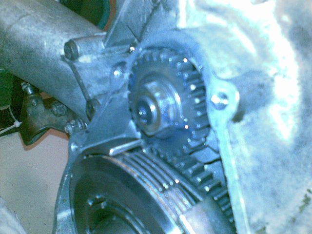

Ho mantato pure il pacco frizione chiuso con 4 dischi newfreen + disco bombato surflex. Domanda: l'ordine è s-m-s-m-s-m-s-disco bomb no? io ho fatto così.
E' normale che mi resti questo spazio tra campana e frizione?
50,36 KB

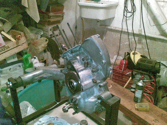

I prigionieri non entrano tutti nella filettatura..che devo fare? devo avvitare ancora??
84,82 KB
